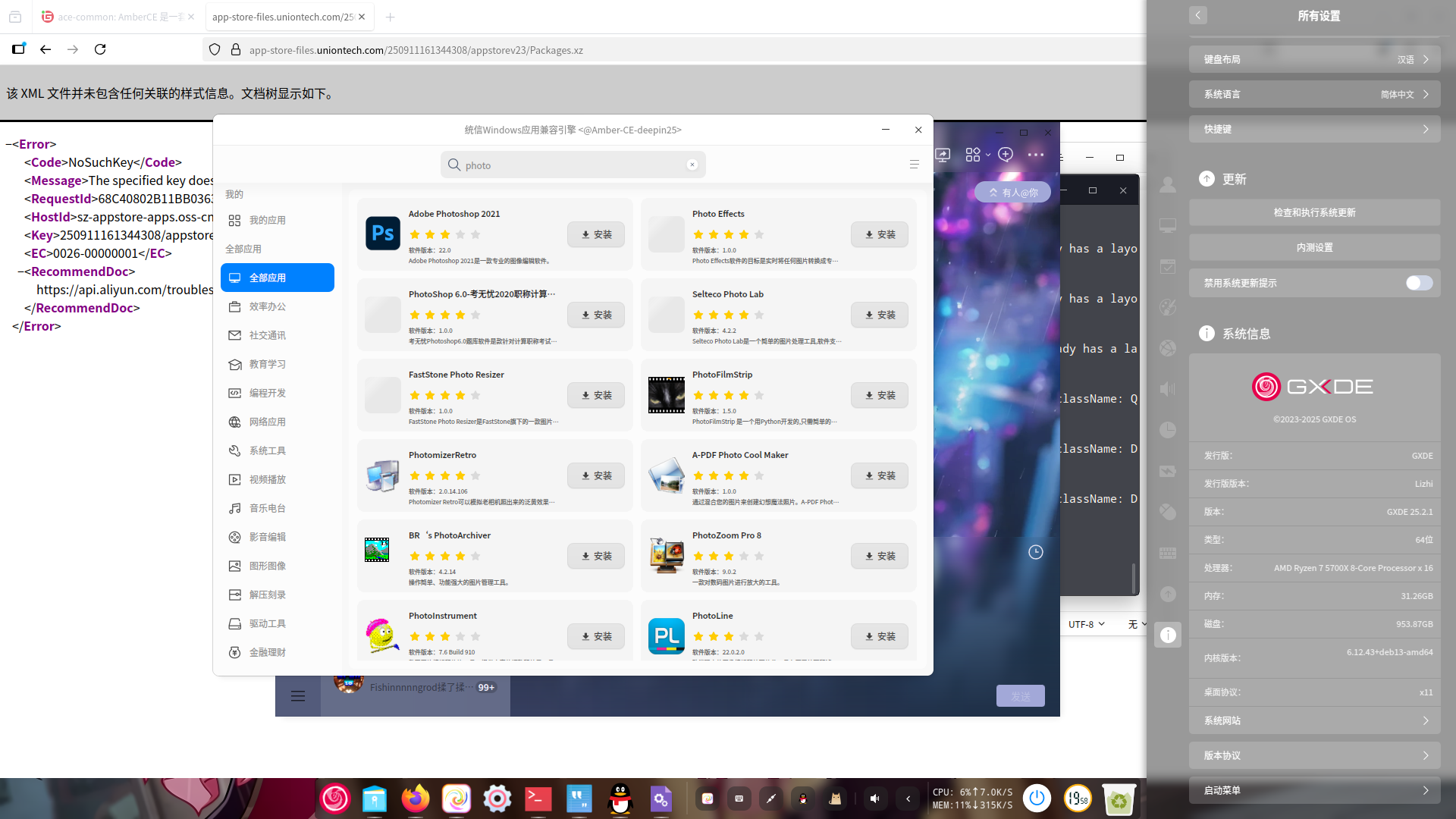

统信Windows兼容引擎添加了发行版验证功能,因此非deepin的发行版会400断网
感觉...有点莫名其妙,如果打包成玲珑应用是不是直接炸了? @mozixun

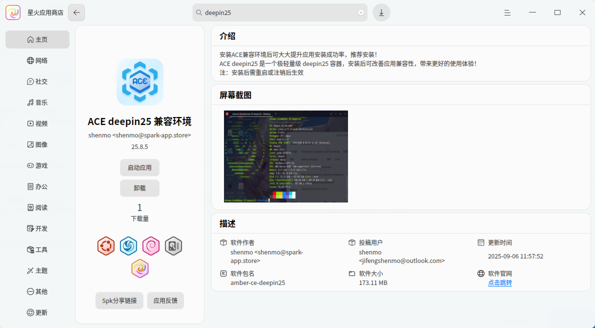

这里留下一个使用 ACE deepin25容器安装使用统信Windows兼容引擎的记录,同样适用于 distrobox 等其他发行版容器,这里用ACE是因为可以直接从星火下(以及自己做的东西自己用)
此方法同样适用于其他发行版
  1. 安装 ACE deepin25 容器
如果你是第一次知道ACE,你可以查看:关于 ACE 容器的介绍
ACE容器可以在deepin上运行其他的发行版,自然也可以在其他发行版上运行 deepin
你可以在这里看到定制ACE的方法: https://gitee.com/amber-ce/ace-common/blob/master/README.md
这里直接在商店里安装

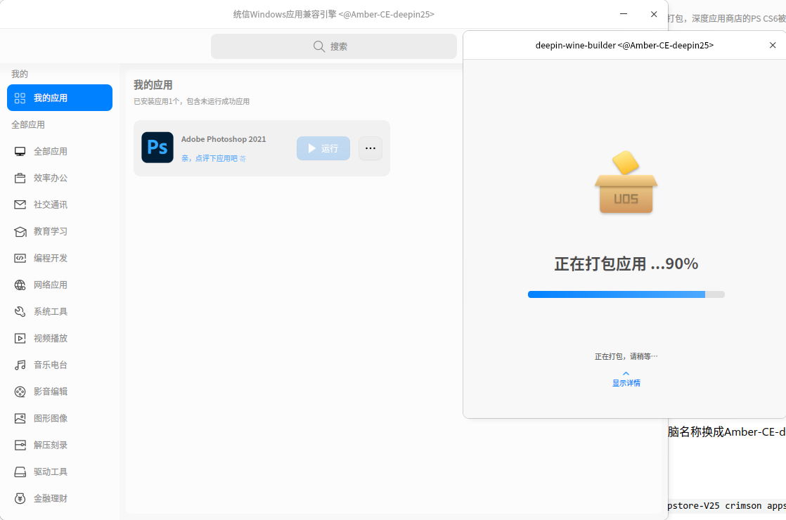

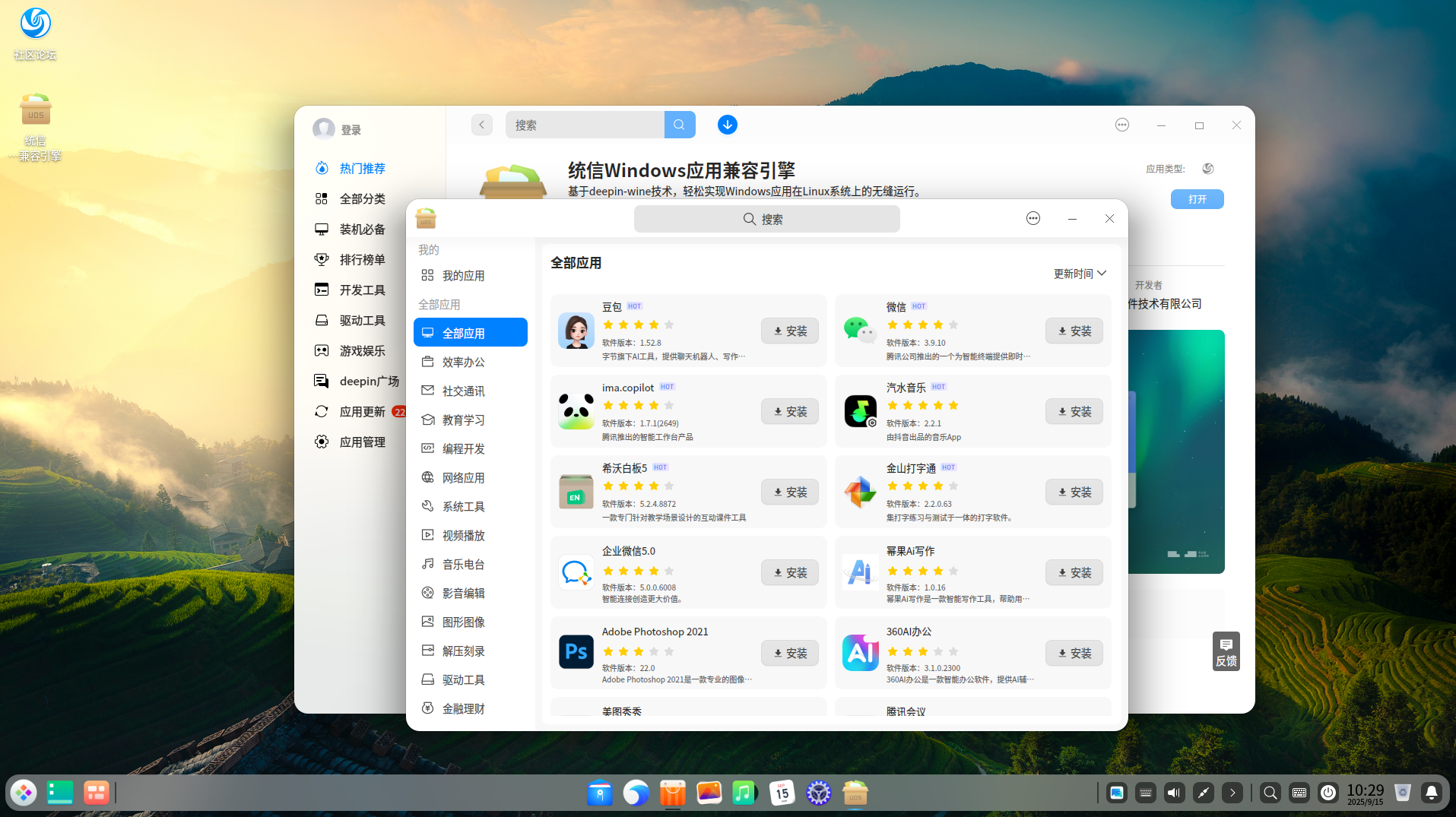

  1. 打开兼容引擎
关闭刚才的终端,新开两个终端,分别执行 deepin25-run 进入环境后备用
在第一个 deepin25-run的窗口中执行 /opt/apps/deepin-wine-builder/files/share/deepin-wine-builder/service/service.py
在第二个 deepin25-run的窗口中执行 deepin-wine-builder
效果:

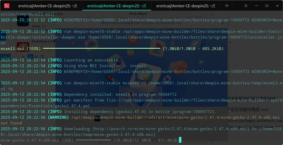

吐槽:
  • 发行版验证吐槽跳过
  • 为什么下载gecko用的是个人域名 and 是http?
