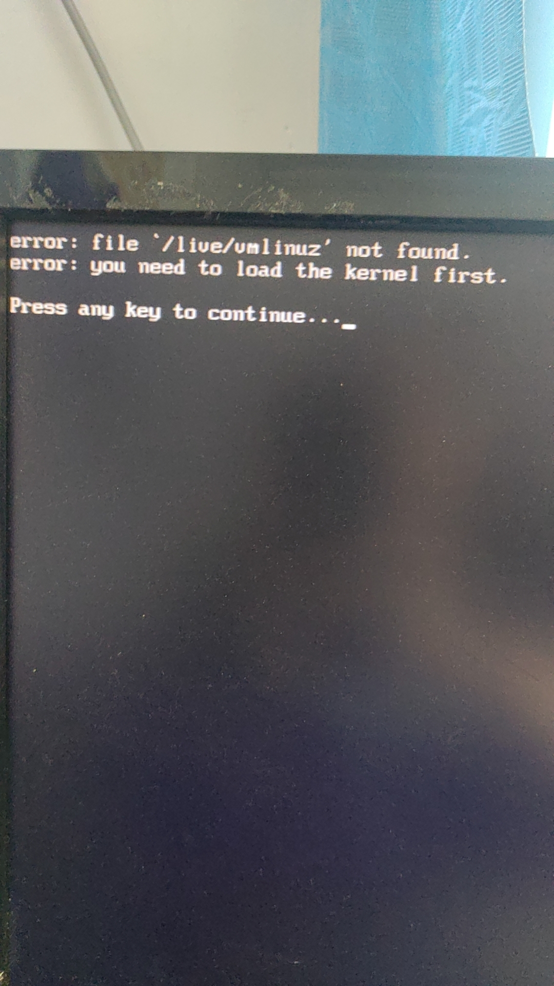

[UOS] 重装系统,出现error:file/liue/umlinuz
不喜欢鱼的猫
2025-09-11 17:46
error:file/liue/umlinuz’not found.
"1SJ13 1auuay ay peo1 0 paau noi :1o.Ja
Press any key to continue
deepin-chinaren
2025-09-12 06:07
要么安装文件不全,没有检测到内核,重新下载安装文件或重启动再试一次
Boggle5923
2025-09-12 13:40
盲猜要么是光盘镜像文件下载时出问题了文件损坏,要么是写入u盘时u盘出问题或者不小心碰到导致写入的镜像有问题。
如果用的不是什么知名品牌(举例:Sandisk,Kingston,Lexar,aigo,Netac)的u盘,建议先试试换个u盘写入镜像,再尝试安装。
还有你这图片识别出来的文字都错了。
