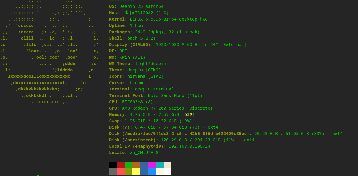

因为喜欢deepin,所以在单位电脑上安装了deepin25 但在arm架构只能安装w365
但有一个核心问题 那就是W365登录页面白屏然后转错误无法连接 即便在ace模式下依然无法登录
目前唯一解决办法就是在ace(bookworm)兼容模式下安装星火中wps office个人版(老版)才能打开登录页面
arm虽然官方是统信和麒麟 但还是有不少群体喜欢deepin的社区版 希望社区有识之士帮助解决一下 感激不尽

我的电脑是长城DF712,处理器是飞腾D2000,由于是单位派发的,原装系统是银河麒麟,自行安装的deepin25,
根楼主交流过wps的安装相关,最后也是没有成功登陆,我猜测可能跟我的处理器有关吧,目前是用着官网版本的wps12.1.2.22550.AK.preload.sw_arm64,配合金山文档使用
