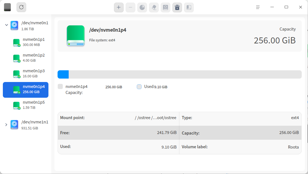

第一次安装deepin 25,需要专门区分出系统分区和数据分区了,当时觉得这个系统分区类似于windows的C盘,会把apt以及应用商店的东西安装在这,于是就分了256 GiB 的空间,现在发现这分的空间太大了,想把多余的空间划分给数据分区,怎么搞?
不要谈什么重装系统,这是我主力机

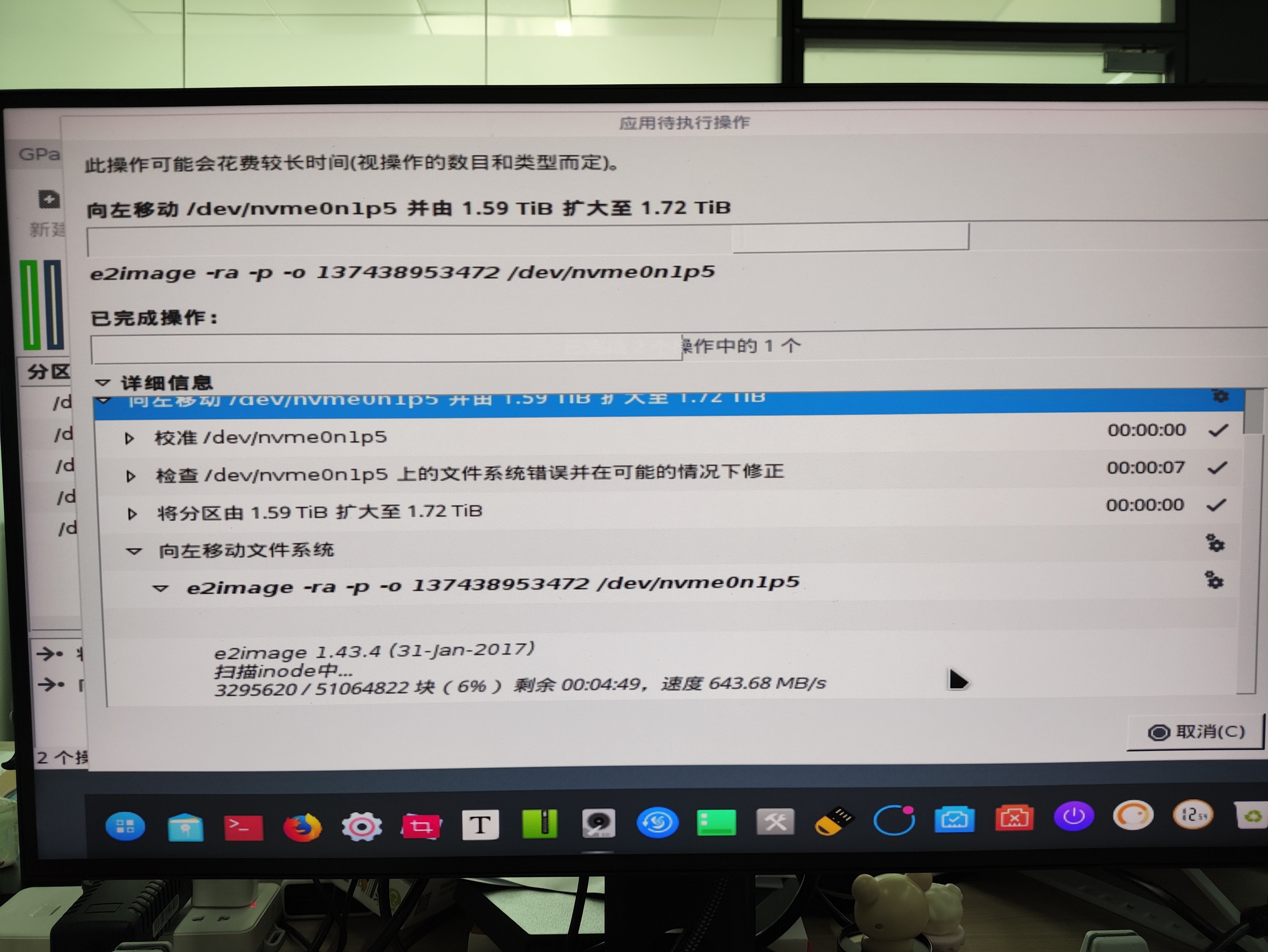

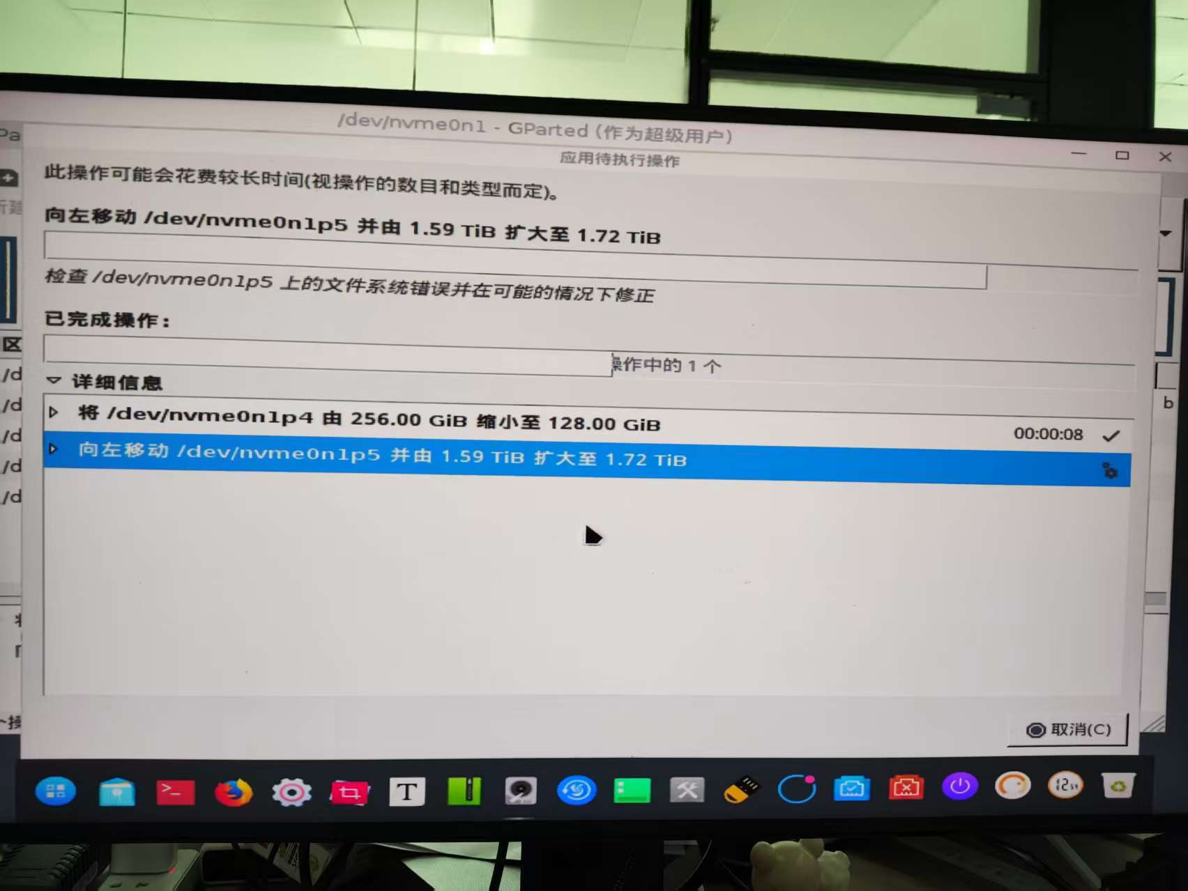

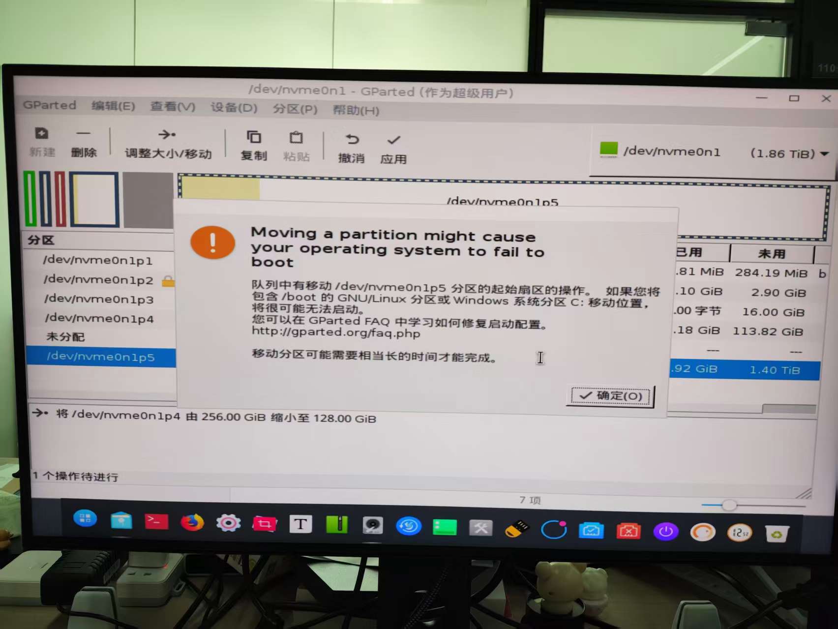

tan90º
2025-09-11 13:06
成功了,没有出现问题,之前一直觉得磐石系统的分区会有特殊,现在发现也只是个普通的ext4分区
GParted 0.25.0 --enable-libparted-dmraid --enable-online-resize
Libparted 3.2
将 /dev/nvme0n1p4 由 256.00 GiB 缩小至 128.00 GiB  00:00:08    ( 成功 )
校准 /dev/nvme0n1p4  00:00:00    ( 成功 )
path: /dev/nvme0n1p4 (partition)
起始位置:42559488
终止位置:579430399
大小:536870912 (256.00 GiB)
检查 /dev/nvme0n1p4 上的文件系统错误并在可能的情况下修正  00:00:02    ( 成功 )
e2fsck -f -y -v -C 0 /dev/nvme0n1p4  00:00:02    ( 成功 )
超级块上一次挂载时间在未来。
(相差不到一天,可能是硬件时钟设定错误所致)
第 1 步:检查inode、块和大小
第 2 步:检查目录结构
第 3 步:检查目录连接性
第 4 步:检查引用计数
第 5 步:检查组概要信息
260524 个已使用的inode(1.55%,总共 16777216)
78 个不连续的文件(0.0%)
181 个不连续的目录(0.1%)
# 一次/二次/三次链接块数:0/0/0
Extent深度直方图: 249346/5
3717102 个已使用的块(5.54%,总共 67099904)
0 个坏块
1 个大文件
227222 个普通文件
21781 个文件夹
0 个字符设备文件
0 个块设备文件
0 个队列文件
489377 个链接
11512 个符号链接 (11165 个直接符号链接)
0 个套接字文件
749892 个文件
e2fsck 1.43.4 (31-Jan-2017)
缩小文件系统  00:00:06    ( 成功 )
resize2fs -p /dev/nvme0n1p4 134217728K  00:00:06    ( 成功 )
将 /dev/nvme0n1p4 上的文件系统调整为 33554432 个块(每块 4k)。
开始第 2 步(共 262167 步)
正在重定位块 XXXXXXXXXXXXXXXXXXXXXXXXXXXXXXXXXXXXXXXX
开始第 3 步(共 2048 步)
正在扫描inode表 XXXXXXXXXXXXXXXXXXXXXXXXXXXXXXXXXXXXXXXX
开始第 4 步(共 30967 步)
正在更新inode引用 XXXXXXXXXXXXXXXXXXXXXXXXXXXXXXXXXXXXXXXX
/dev/nvme0n1p4 上的文件系统现在为 33554432 个块(每块 4k)。
resize2fs 1.43.4 (31-Jan-2017)
将分区由 256.00 GiB 缩小至 128.00 GiB  00:00:00    ( 成功 )
旧的起始位置:42559488
旧的终止位置:579430399
旧的大小:536870912 (256.00 GiB)
新起始位置:42559488
新的终止位置:310994943
新大小:268435456 (128.00 GiB)
向左移动 /dev/nvme0n1p5 并由 1.59 TiB 扩大至 1.72 TiB  00:06:36    ( 成功 )
校准 /dev/nvme0n1p5  00:00:00    ( 成功 )
path: /dev/nvme0n1p5 (partition)
起始位置:579430400
终止位置:4000795312
大小:3421364913 (1.59 TiB)
检查 /dev/nvme0n1p5 上的文件系统错误并在可能的情况下修正  00:00:07    ( 成功 )
e2fsck -f -y -v -C 0 /dev/nvme0n1p5  00:00:07    ( 成功 )
超级块上一次挂载时间在未来。
第 1 步:检查inode、块和大小
Inode 90073535 的extent树(位于第 1 层)的深度可以更小。处理? yes
第 1E 步:优化extent树
第 2 步:检查目录结构
第 3 步:检查目录连接性
第 4 步:检查引用计数
第 5 步:检查组概要信息
_dde_data:***** 文件系统已修改 *****
832458 个已使用的inode(0.78%,总共 106921984)
4643 个不连续的文件(0.6%)
1217 个不连续的目录(0.1%)
Extent深度直方图: 736942/1107
51086939 个已使用的块(11.95%,总共 427661654)
0 个坏块
3 个大文件
639784 个普通文件
85914 个文件夹
169 个字符设备文件
1 个块设备文件
2 个队列文件
261635 个链接
106576 个符号链接 (94226 个直接符号链接)
3 个套接字文件
1094084 个文件
将分区由 1.59 TiB 扩大至 1.72 TiB  00:00:00    ( 成功 )
旧的起始位置:579430400
旧的终止位置:4000795312
旧的大小:3421364913 (1.59 TiB)
新起始位置:310994944
新的终止位置:4000795312
新大小:3689800369 (1.72 TiB)
向左移动文件系统  00:06:03    ( 成功 )
e2image -ra -p -o 137438953472 /dev/nvme0n1p5  00:06:03    ( 成功 )
e2image 1.43.4 (31-Jan-2017)
扫描inode中...
已复制 51059491 / 51064822 块(100%),用时 00:05:48 速度 573.14 MB/s
将分区由 1.72 TiB 缩小至 1.59 TiB  00:00:00    ( 成功 )
旧的起始位置:310994944
旧的终止位置:4000795312
旧的大小:3689800369 (1.72 TiB)
新起始位置:310994944
新的终止位置:3732359856
新大小:3421364913 (1.59 TiB)
检查 /dev/nvme0n1p5 上的文件系统错误并在可能的情况下修正  00:00:08    ( 成功 )
e2fsck -f -y -v -C 0 /dev/nvme0n1p5  00:00:08    ( 成功 )
第 1 步:检查inode、块和大小
第 2 步:检查目录结构
第 3 步:检查目录连接性
第 4 步:检查引用计数
第 5 步:检查组概要信息
4643 个不连续的文件(0.6%)
1217 个不连续的目录(0.1%)
Extent深度直方图: 736943/1106
0 个坏块
3 个大文件
639784 个普通文件
85914 个文件夹
169 个字符设备文件
1 个块设备文件
2 个队列文件
261635 个链接
3 个套接字文件
1094084 个文件
旧的起始位置:310994944
旧的终止位置:3732359856
新起始位置:310994944
新的终止位置:4000796671
新大小:3689801728 (1.72 TiB)
放大文件系统至整个分区  00:00:18    ( 成功 )
resize2fs -p /dev/nvme0n1p5  00:00:18    ( 成功 )
将 /dev/nvme0n1p5 上的文件系统调整为 461225216 个块(每块 4k)。
/dev/nvme0n1p5 上的文件系统现在为 461225216 个块(每块 4k)。
