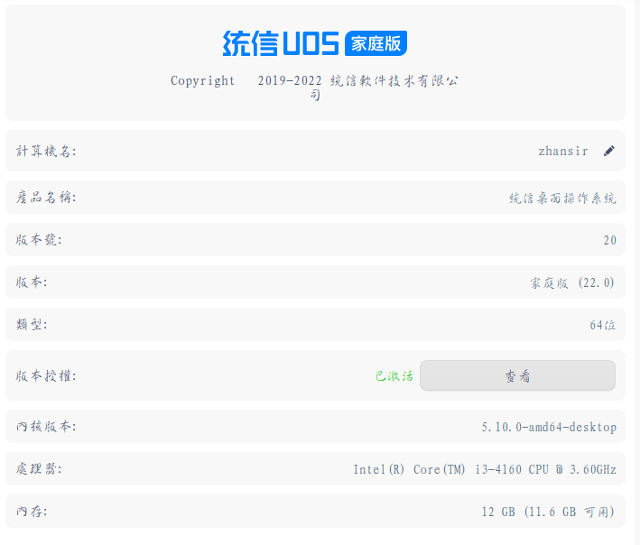

[Newbies] 联想b5040一体机安装uos家庭版后蓝牙连接不上、声卡驱动不对
zhansir
2025-09-10 18:16

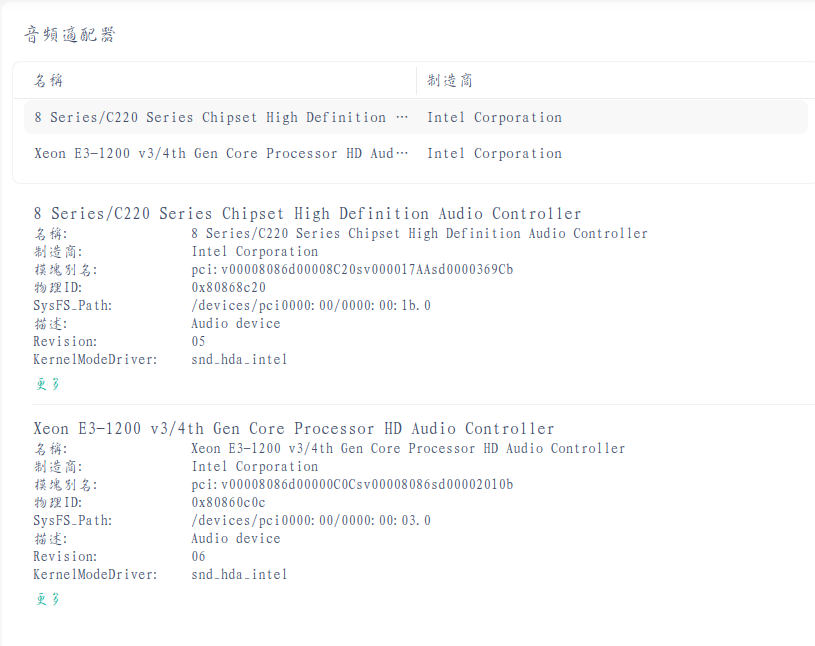

截图_选择区域_20250910181305.png安装系统后就出现蓝牙、音量图标不显,是不是我的驱动没有装对,请各位大神帮帮忙,拜托

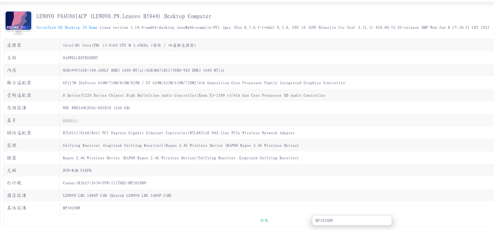

建议试试v25 也很稳定,可以先不装,试用进去看一下驱动是否齐全,顺便说一下
反馈此类问题时记得带一下硬件信息,方便研发分析

2025-09-11 00:17
那就得看看更新版本的内核有没有支持了
deepin V25 的6.6HWE内核也许能解决问题?

这是硬件信息

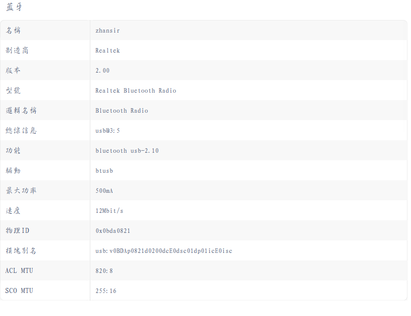

2025-09-11 09:06
之前的时候,就只有蓝牙出问题,我请教了统信官方,他在我电脑的/etc/modprobe.d/目录下编辑了一个8821au.conf的文件,我前一次重装恢复这个文件了,就可以了;而这次,重装后,恢复后仍然不行,而且这次重装系统后,出现声卡出问题了。
