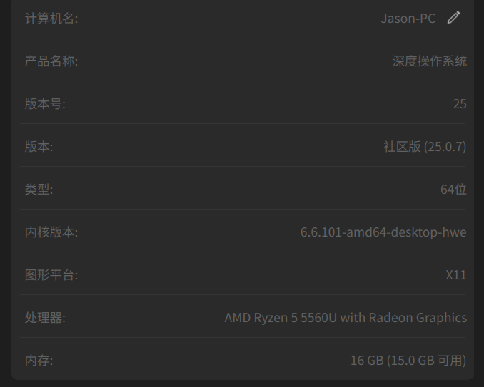

系统信息:

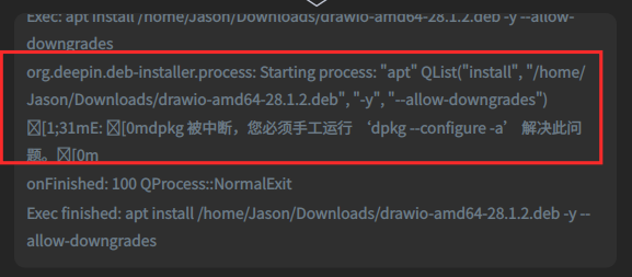

问题描述: 网上下载的deb包,无法通过软件包安装器应用,进行安装。
**前置操作:**从网上下载软件deb包后,使用软件包安装器进行安装,在安装wps包时,一直卡住,显示需要下载andale32.exe,强制关闭后,继续安装其他软件包同样会卡死,显示等待缓存锁。在重启电脑前,apt.real进程一直阻止关机,强制结束该进程后,电脑正常重启。但是再重新安装软件包时,全部安装失败。
**预期结果:**软件包正常安装
**实际结果:**软件包安装失败
# 提示信息
软件包安装器提示:

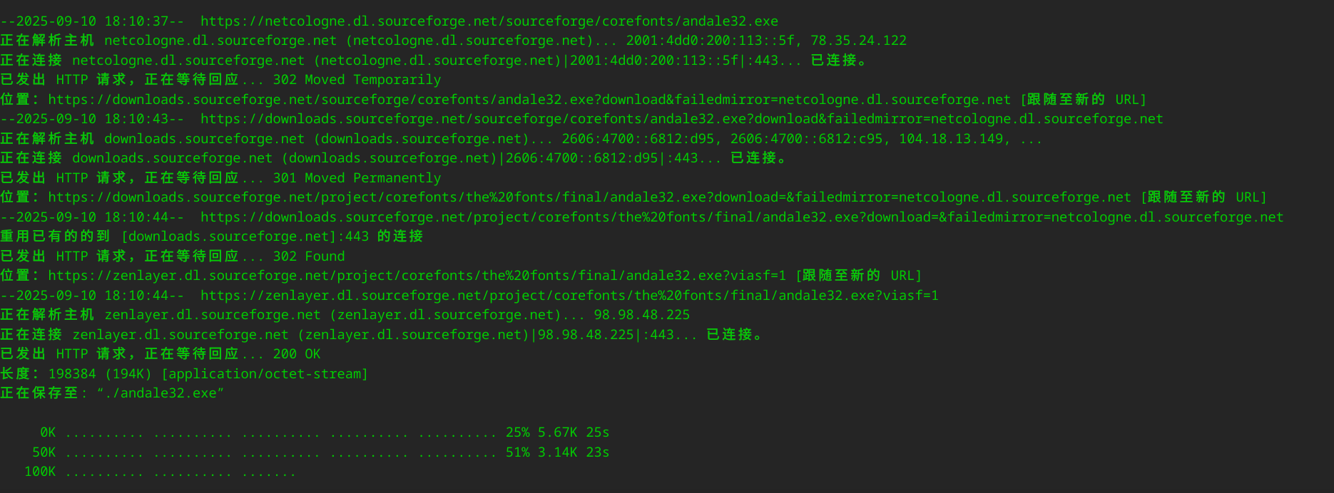

按上图手动执行dpkg --configure -a,终端一直安装andale32.exe,但总是安装失败。

我这边测试了一下,从官网下载了WPS,ONLYOFFICE的deb安装包,直接用软件包安装器安装的话,都会在安装过程中卡住,卡住的原因也都是要下载andale.exe文件。这个文件应该在国外的网站,得需要VPN才能下载,如果直接用家里的网络下载,链接会超时,导致重复下载。

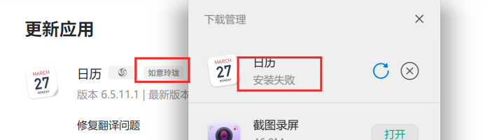

咱们25版本的应用商店里,好多玲玲包都下载或更新失败了。。。
商店版本:8.0.12.1
更新失败的应用有:

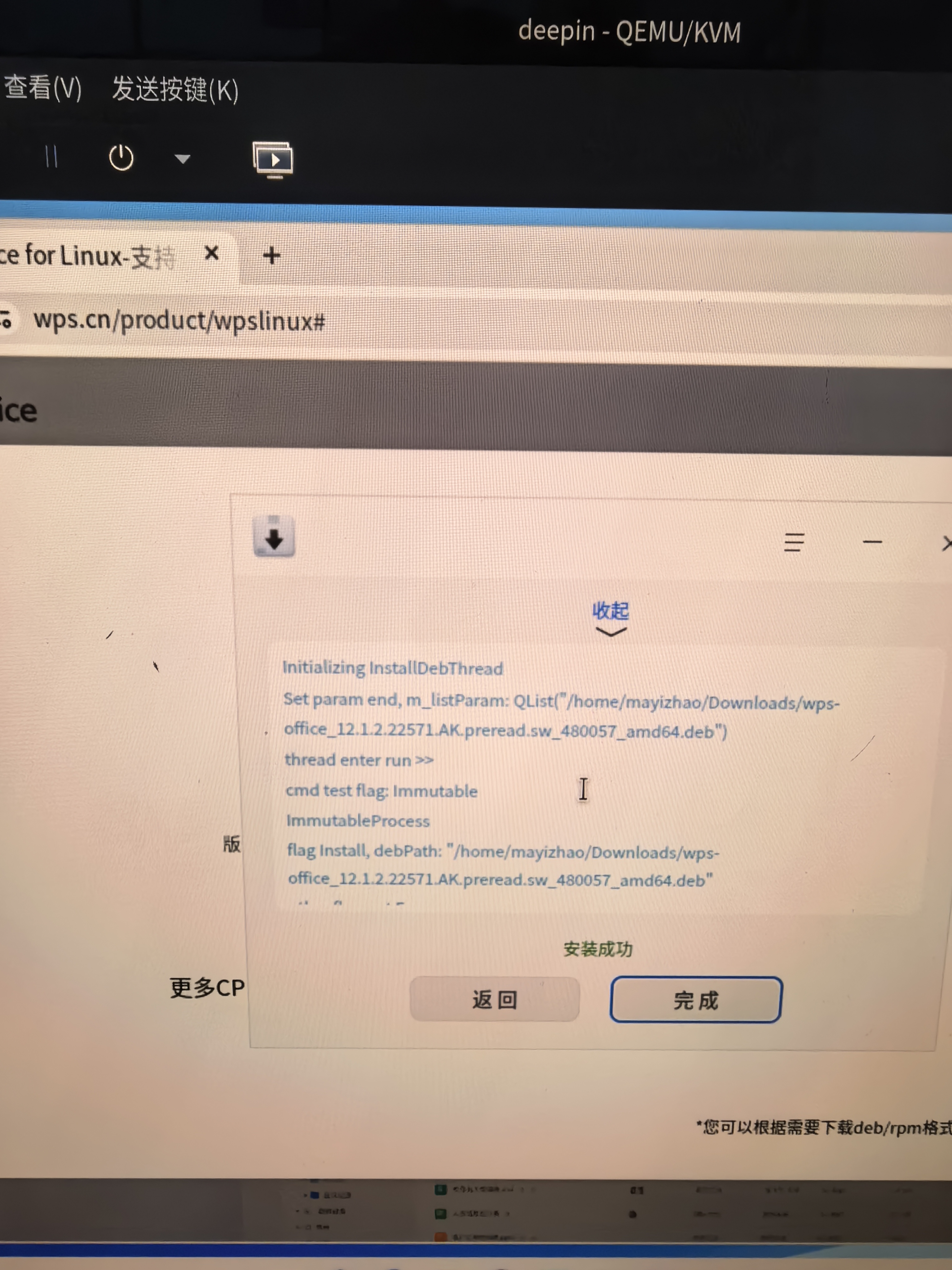

兆兆嘟嘟嘟
2025-09-11 12:03
我刚试了一下,不存在你说的问题。

a-bird:
商店版本:8.0.12.1
更新失败的应用有:

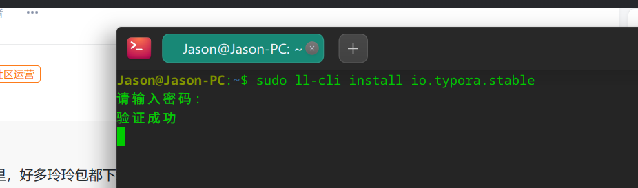

sudo ll-cli install io.typora.stable
用命令装个玲珑包试试,看看有没有报错,有可能是你的玲珑环境出问题了,或者没更新
a-bird
2025-09-11 14:12
兆兆嘟嘟嘟:
我刚试了一下,不存在你说的问题。
?????你这个安装怎么这么顺利,不用下载andale32文件吗?居然没卡住????

a-bird
2025-09-11 14:15
deepin流云:
没报错,但是卡住了,没有任何信息提示。。。。
兆兆嘟嘟嘟
2025-09-11 14:21
a-bird:
like
我这边确实不用。

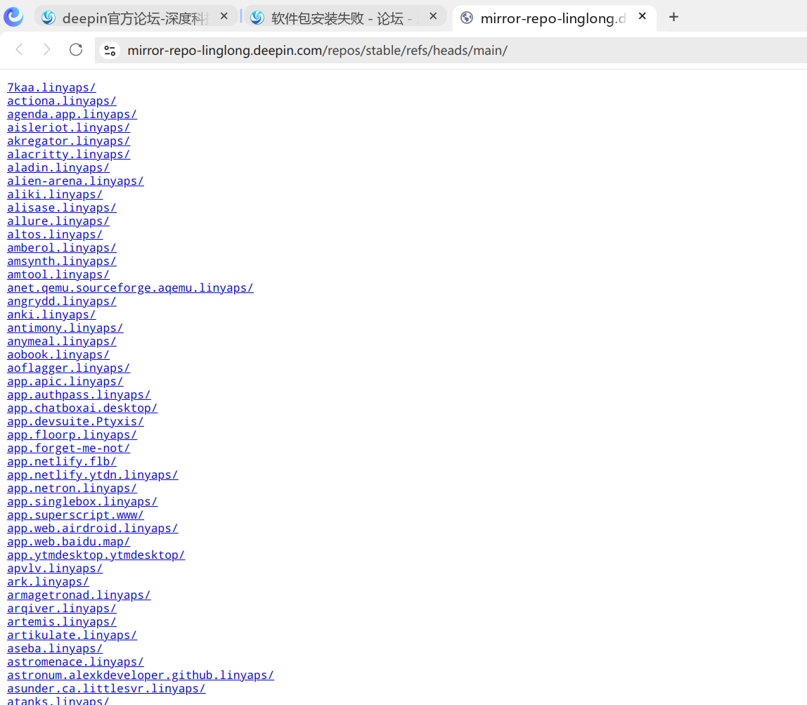

试试玲珑这个仓库链接能不能访问:https://mirror-repo-linglong.deepin.com/repos/stable/refs/heads/main/
怀疑是你的单位防火墙把玲珑仓库地址给ban了…

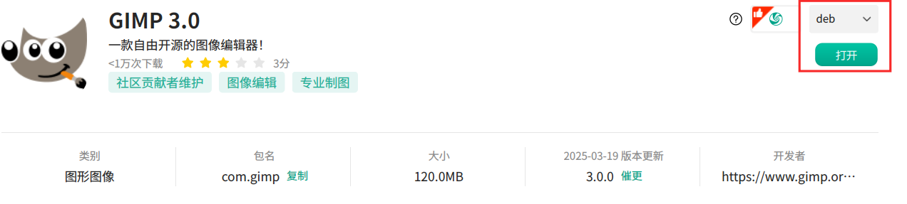

是的,GIMP3.0玲珑版安装失败,但是deb版就顺利安装成功
这个🔗,可以正常打开,目前电脑是我的个人电脑,而且是昨晚从官网直接下载的镜像文件,安装成功后,升级了系统,从25.0.1到了25.0.7版本。

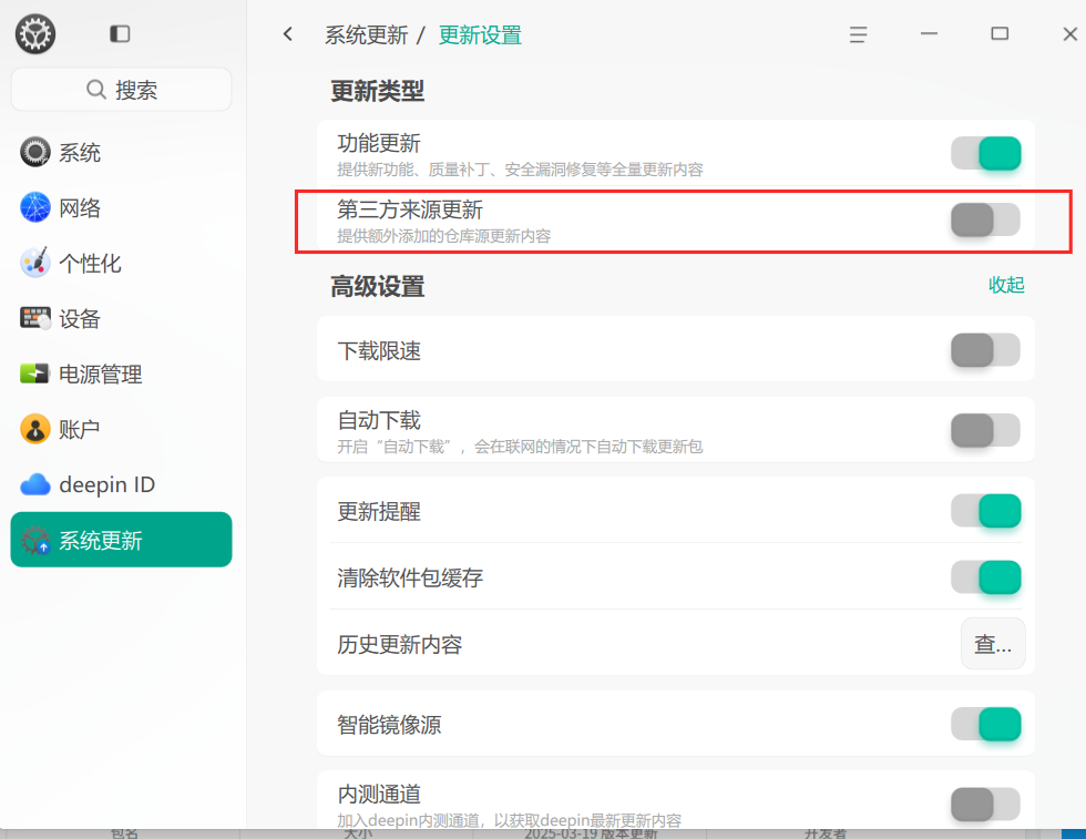

玲珑安装失败,是因为这个开关吗???
a-bird
2025-09-11 16:31
问题在@deepin-流云和@myml的帮助下,已成功解决,根本原因是网络服务中的DNS地址有问题,链接玲珑时会超时,导致下载失败。目前已更改DNS地址,可以正常下载玲珑软件了。
