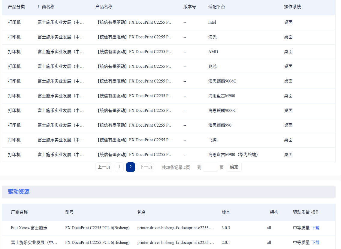

[Feedback on issues] 富士施乐c2255打印机不适配如何解决
freshEva
2025-09-10 15:49

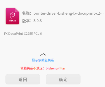

生态适配里下载打印机驱动显示依赖关系不满足
bisheng的四个依赖包下载后无法安装 显示架构不适配
怎样才能和施乐c2255打印机相连呢??求助
freshEva
2025-09-10 16:31
2025-09-10 16:38
https://www.chinauos.com/resource/download-drivers/result?keyword=c2255
这个平台的驱动包有试过么?如果还是不行,联系单位对应的UOS技术支持或销售看看他们有没有对应的架构包吧。

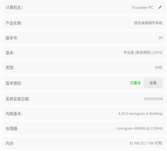

架构不适配是因为下了X86或者ARM的包,你这个是龙芯的,需要用loongarch64架构的包。

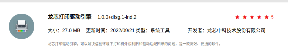

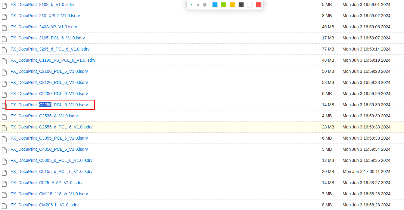

目前UOS 的毕昇引擎 发展到3.0 仅支持X86,ARM架构,龙芯3A5000-6000 是 loongarch64架构 可以打开商店的搜索龙芯打印二进制引擎,这个也是基于wine6 开发的,比统信的要低一些,但是也可以实现打印。

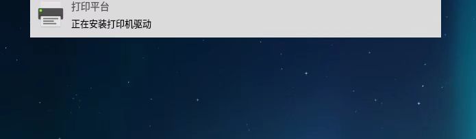

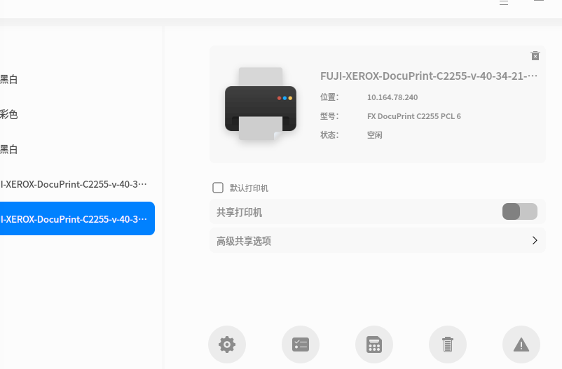

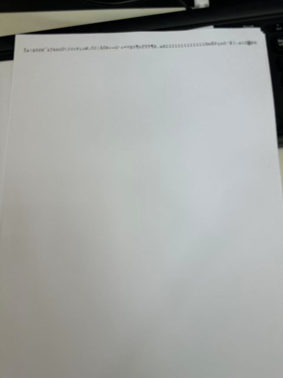

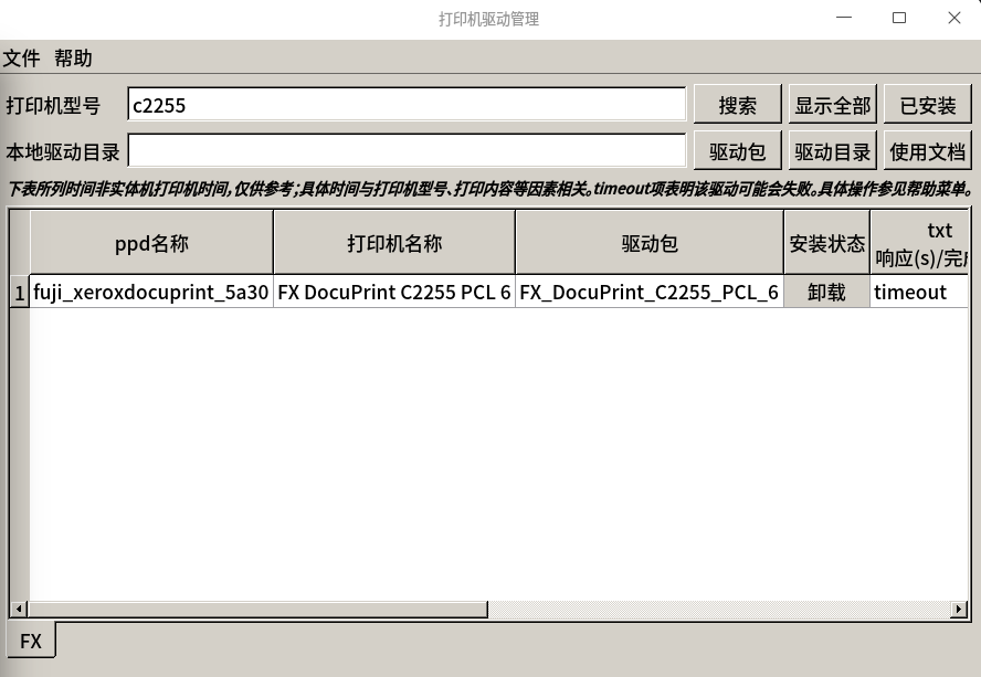

a2a37887-3c19-40ea-8924-c7206f992d23.png请问这样下载后就自动安装好了吗?目前打印机打出来的还是乱码。我又尝试手动选择驱动方案,选择了这个驱动包里的ppd,打印管理器报错显示打印失败,job stopped due to filter errors....

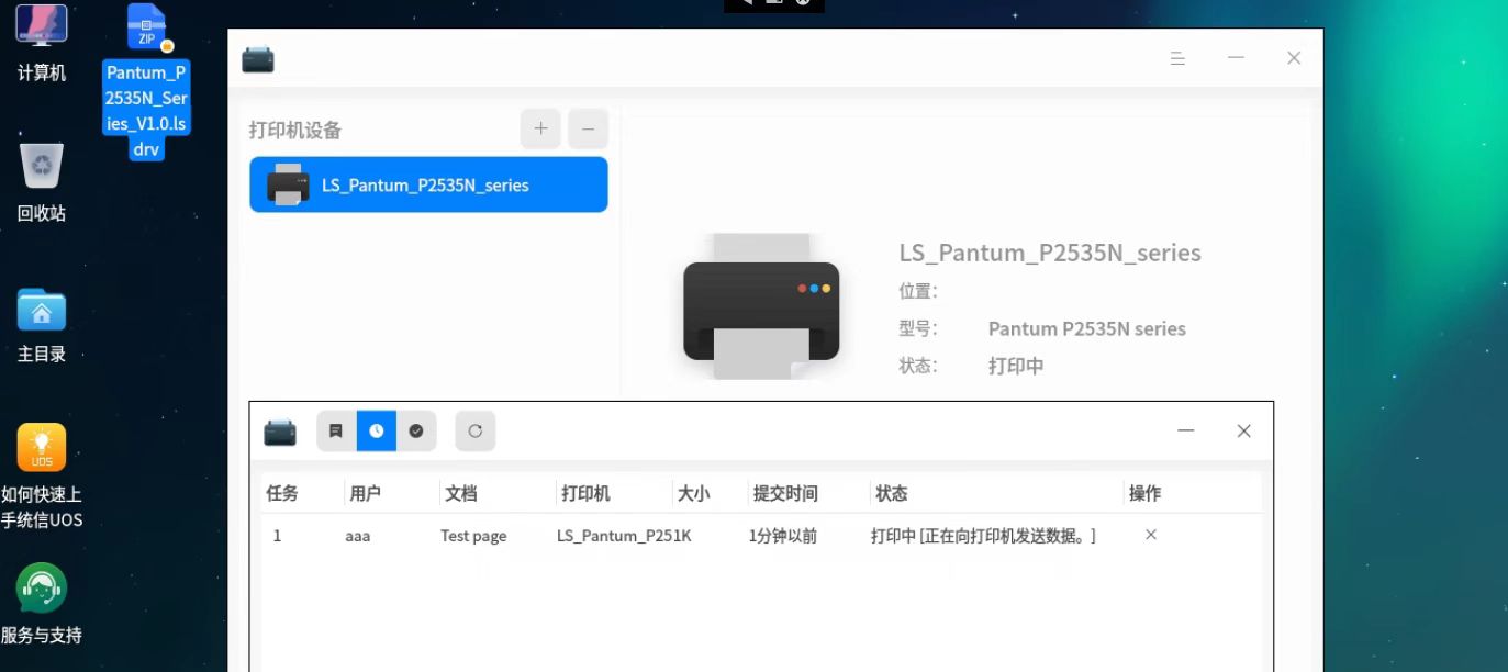

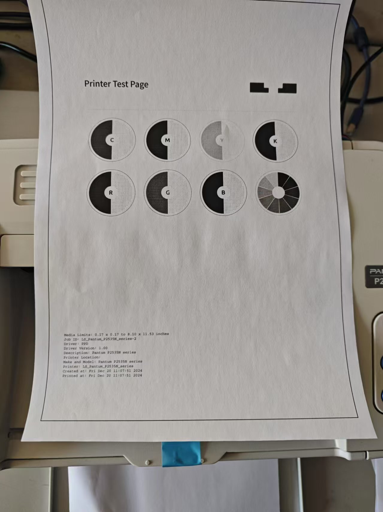

打印乱码?可以上个图吗?个人估计,你的打印机很有可能是通过网线连接,龙芯打印二进制驱动引擎 安装后, 安装相应的型号驱动,打开打印管理器,如果是USB 连接 会自动加载打印机 LS 开头+打印机品牌和型号。
如下图(举例)
自动添加成功后,需要点击一下打印测试页,这样的目的是激活驱动达到配置容器。
正常情况下 打印机应该可以打印一张测试页
到此结束。但是如果是通过网络连接。你可以尝试手动修改属性里面的url地址。

我是通过url手动连接的,测试页就是这样的,一打就是好几张

找条USB线 连接电脑,让系统先配置好容器。用USB 打印测试页。
龙芯二进制引擎 不支持网络模式下挂载环境,如果想用网络模式,先用USB连接 然后修改 修改连接地址。
实在不行,就联系上游运维公司,让他们手搓一个驱动。一般来说A3 的机器 带有网口的 基于CUPS开发一个驱动难度系数不是很大。除非用特殊的机器语言,需要对照修改CUPS MIME 转换规则。

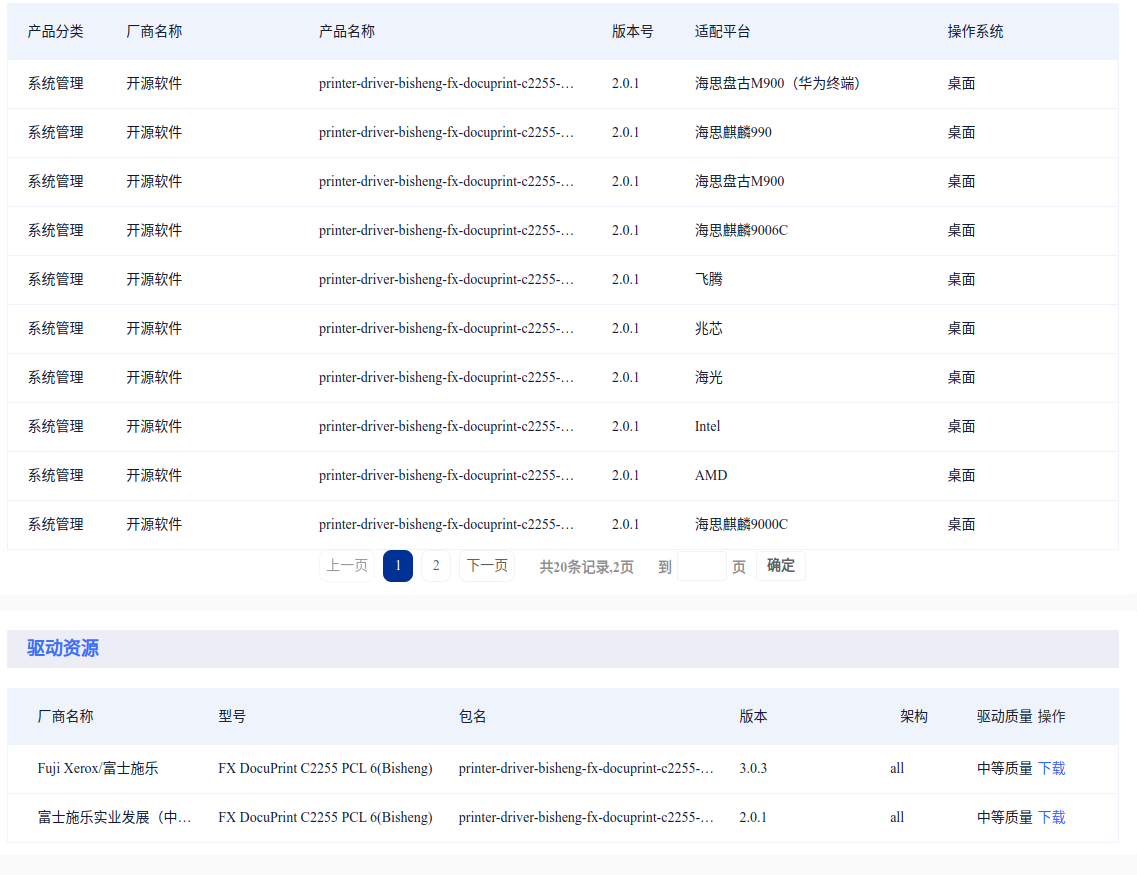

freshEva
2025-09-11 15:27
兆兆嘟嘟嘟:
你那边下载的界面能否让我看一下?

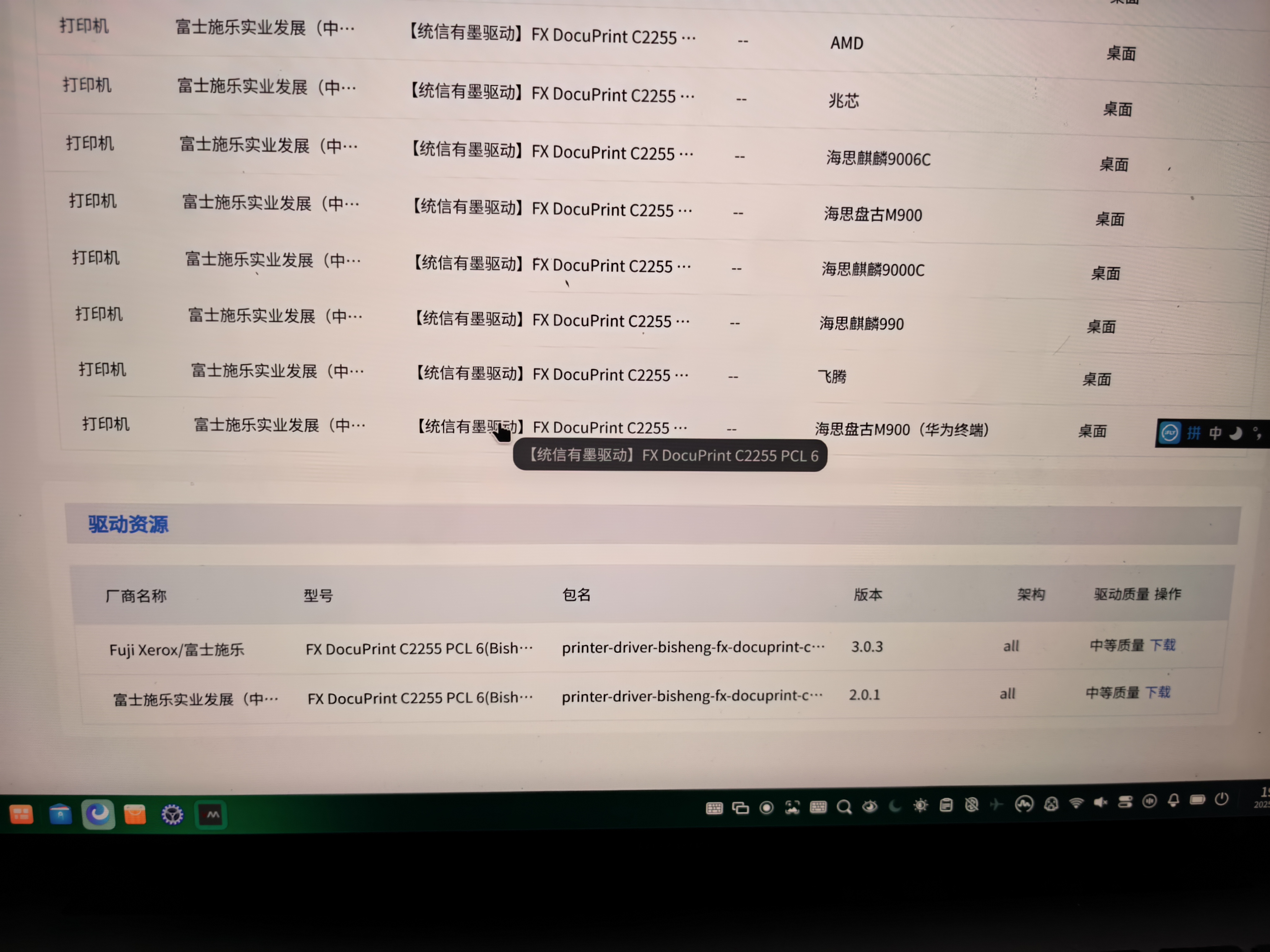

05fad1f9-33bd-4b96-b2f1-2417f0e00c34.png下面两个我都下载了,下载的deb格式文件安装就显示依赖关系不满足了
兆兆嘟嘟嘟
2025-09-11 17:50
freshEva:
你是不是也在这个地方找的依赖?但是我刚搜了一下bisheng-filter,没搜到。
