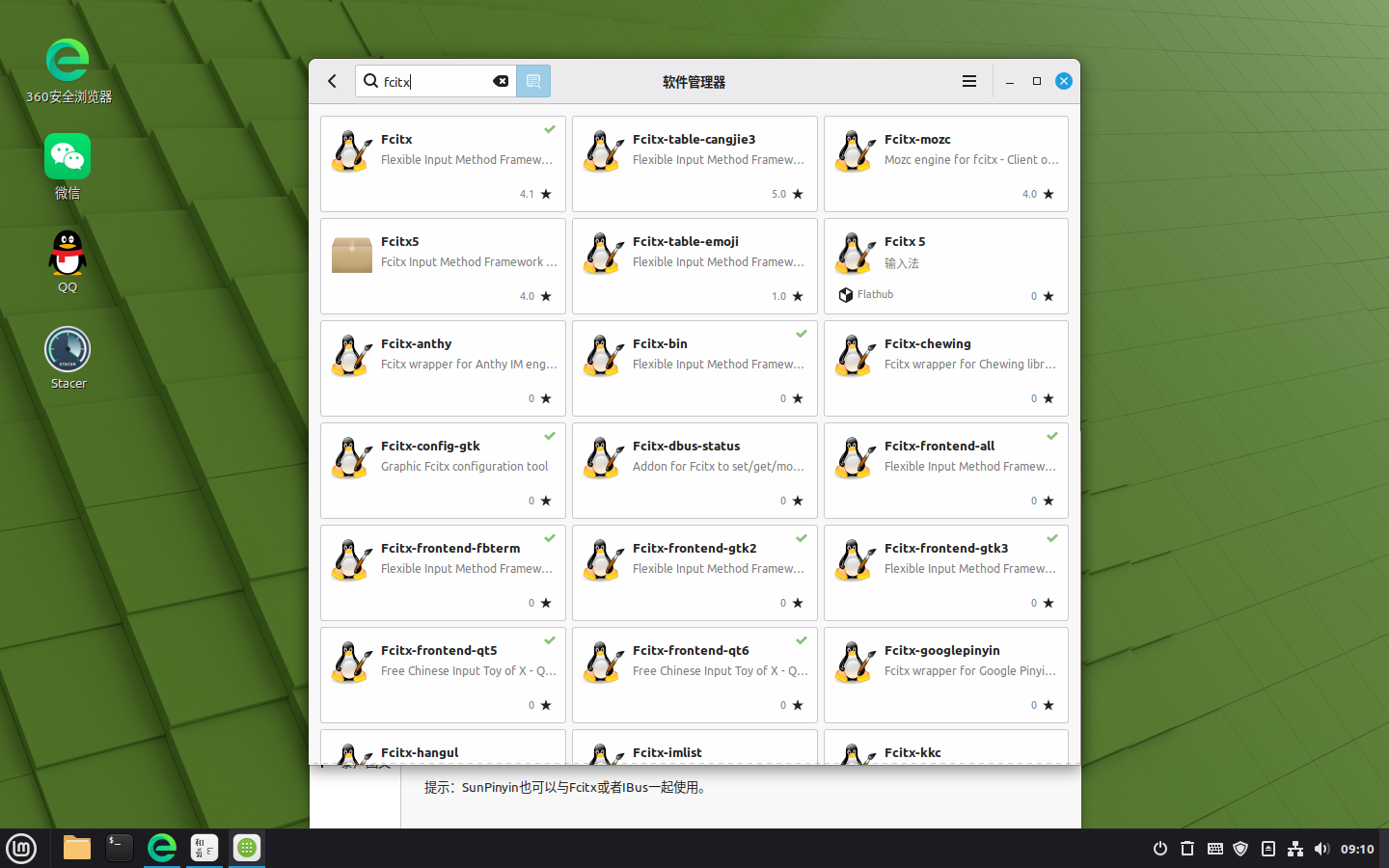

wcs4221
2025-11-04 09:11
#24
浪云:
应先装好架构fcitx5
这个用了楼主的命令,在mint里面好像不行,如上图
这里试一下!

浪云
2025-11-04 09:14
#25
wcs4221:
这里试一下!
恩,昨天有到过这里,没按下去安装。
