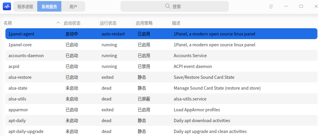

问题1:无法正常安装1panel服务器管理软件;

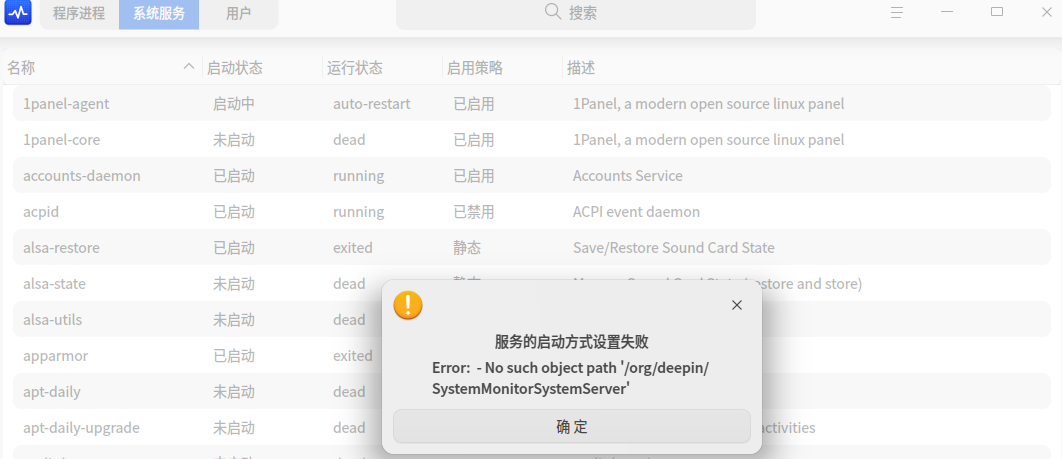

尝试了数次还是无法正常安装1panel,最后一次提示安装完成,却卡在了无限启动1panel服务中......去手动启动也无用,连停止服务或重启服务按钮都是灰的,点服务启动方式“”手动“”却跳出个错误提示:没有这个项目!晕死了~可有高手指点一下啊?
