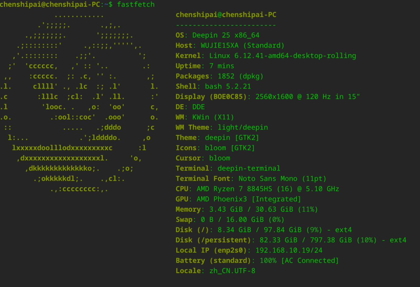

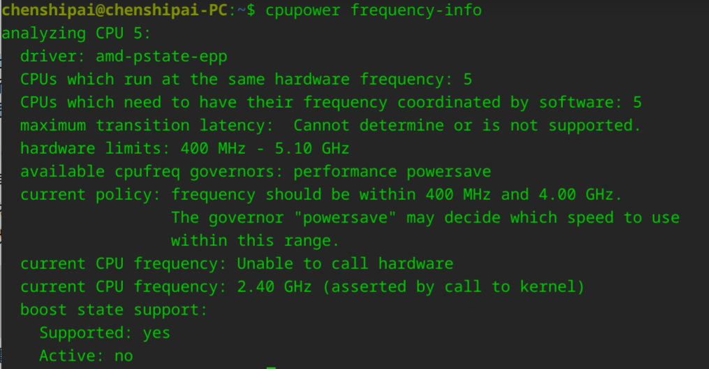

偶发性死机,有几次是在使用idea死机的。25.0.7到之后的小更新之前也出现过,通过论坛里的一位大佬的方法给cpu降频后就没再死机过,降频到4.2GHz+节能模式。25.0.7之后的小更新之后开始偶发性的出现死机,后来把频率降到4GHz+节能模式一样死机。下面是当前的cpu信息

今天死机了4次,我看日志里面有amdgpu的error,我查了以下我的核显貌似只给分配有512M的显存,但是我bios里面设置的是auto,笔记本内存是32G,不知道是不是这个问题,我直接在bios里面把核显内存给到了4G,继续使用观察一下

降频只能降低死机频率,不能完全杜绝。
死机的情况有很多,高io的时候发生几率大一点。
我是用vscode和微信死机频率高。
降频,优化io能在一定程度上减缓。
