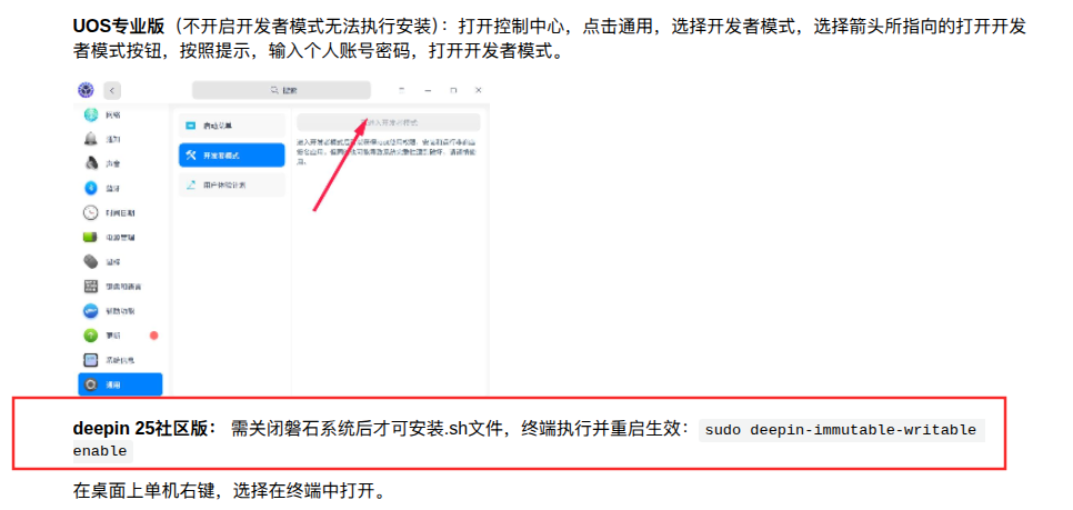

知道有磐石可以先把它关了再装嘛,如果有需要装完再打开就行。你可能没注意看,教程里面已经加上了😂
我在浏览论坛时看到有些说法磐石关闭命令失效了。不知道准不准,建议出个视频教程

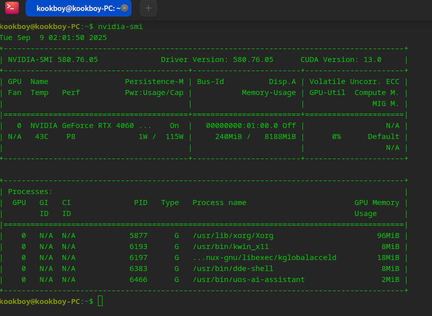

我的是神舟笔记本电脑,intel+nvidia RTX 4060双显卡。按你的方法安装失败,启动过程中卡住不动,无法进入登陆界面。还好,强行重启进入启动菜单,有个系统更新时的自动备份(这个功能我必须点赞!)
正常进入deepin后,按照这位热心网友的方法,安装成功了!
北冥夜未央: sudo apt install nvidia-driver-full
sudo apt install dde-dock-graphics-plugin
重启电脑,任务栏切换成N卡,注销再进就可以了

需要关闭并重启。
