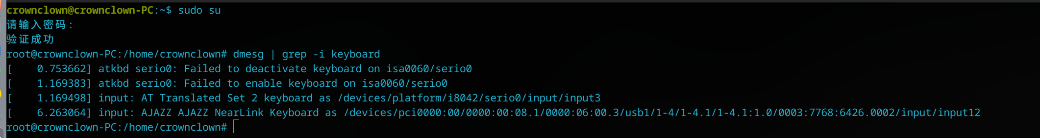

    • 报错信息:
    • 会提示Keyborad 初始化失败,

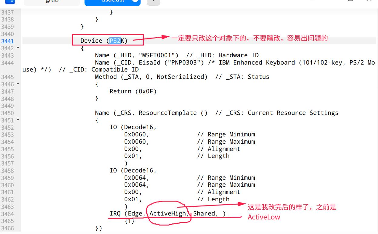

    • 搜索 PS2 下的 IRQ 配置,把 ActiveLow 改成 ActiveHigh

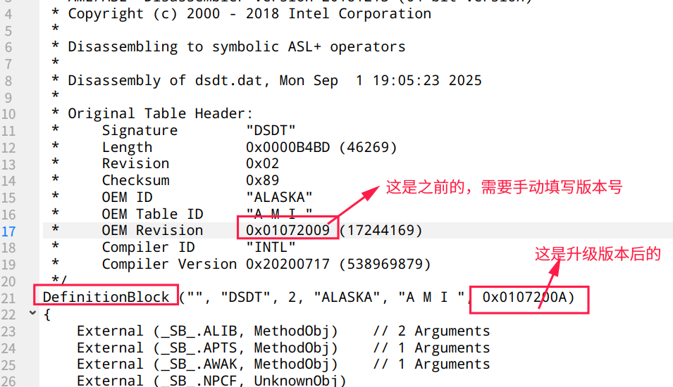

    • 再升级文件开头的OEM 版本号,就在原版本号上加一位就行,如图:

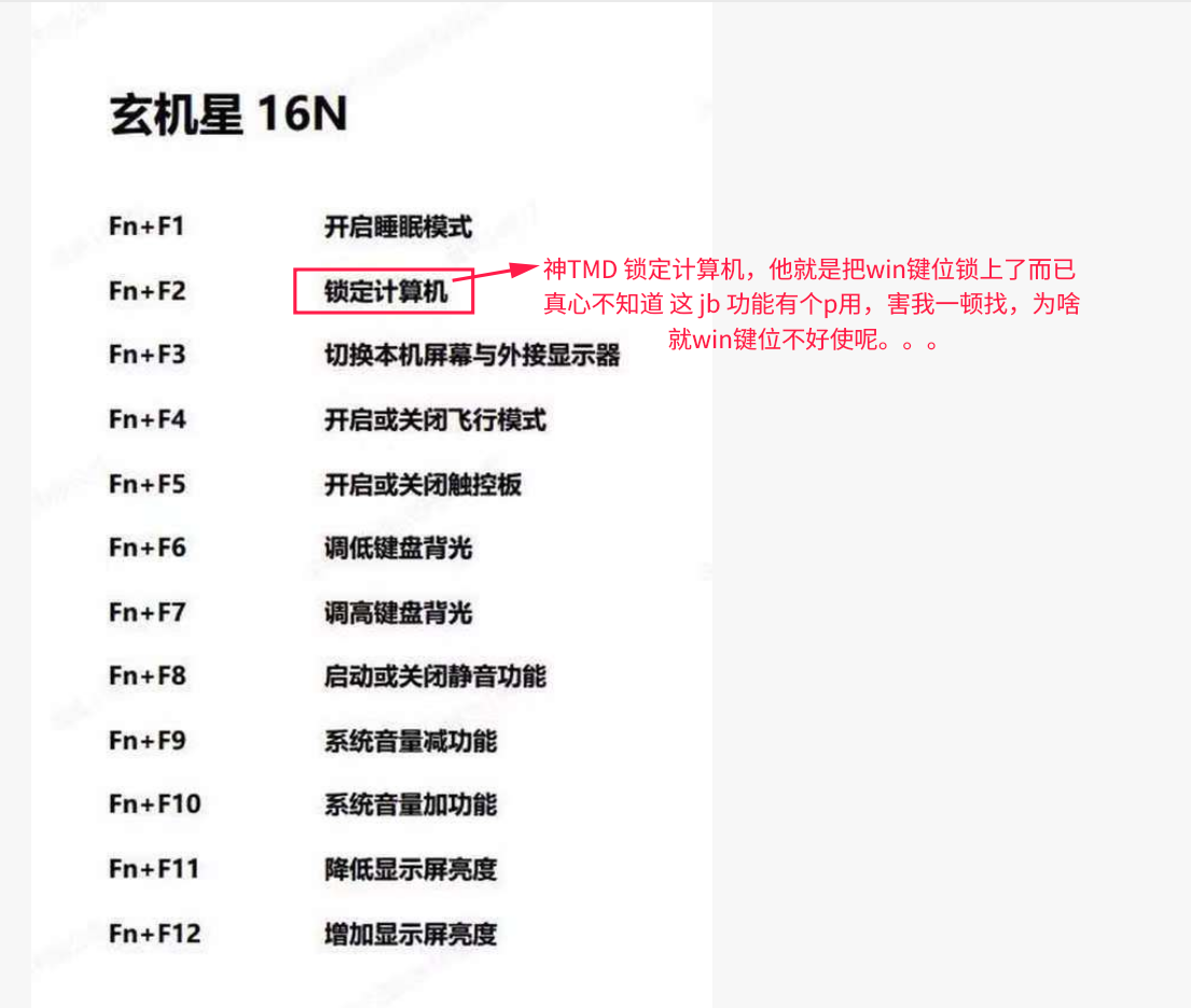

  4. 我的好使了,发现win键位不好使,后来发现是 fn + f2 ,它自动把win键 给锁了,按一下就好了,这里具体机器还得具体分析

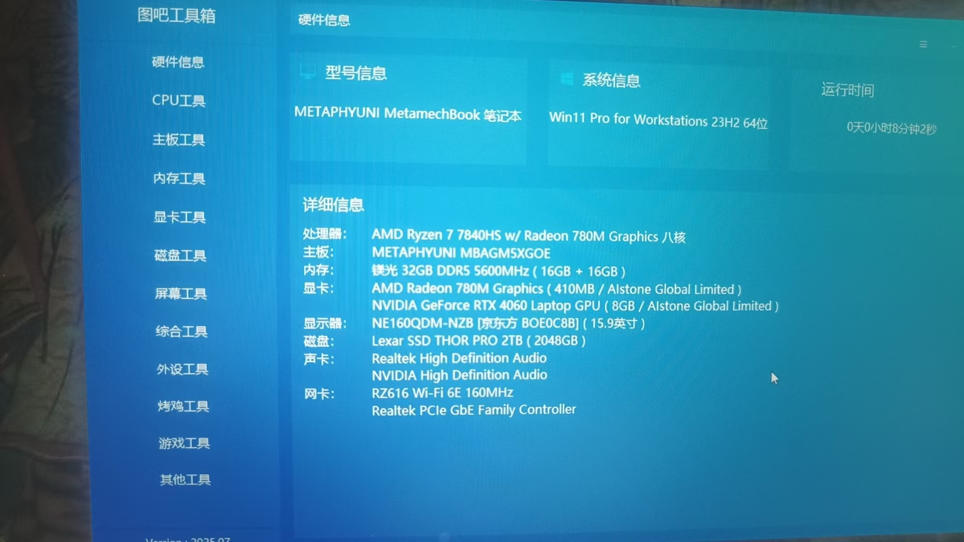

  5. 我的电脑是玄派玄机星16N,具体参数如下:
