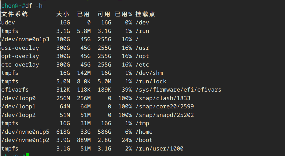

陈彬彬
2025-09-01 23:40
这是我的空间使用
陈彬彬
2025-09-01 23:41
兆兆嘟嘟嘟:
你先看看你还剩多少硬盘空间。
另外提醒你一点,在系统设置中升级会先进行备份,如此一来,空间占用会更大。你要是想绕过这一步就直接升级,就得用命令行操作:sudo apt update&&sudo apt dist-upgrade。
你看看哪个空间不足

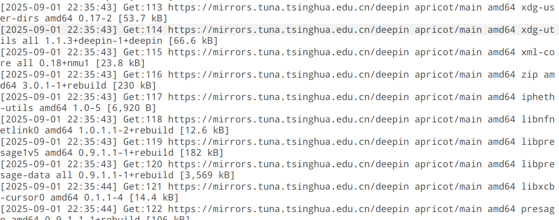

暮光溯影
2025-09-02 15:00
看你的日志文件,是你换源换错导致的吧 怎么换的是V20的版本的
你可以终端输入 cat /etc/apt/sources.list 看看就知道了
清华源下面这个才是正确的
deb https://mirrors.tuna.tsinghua.edu.cn/deepin/beige/ crimson main commercial community

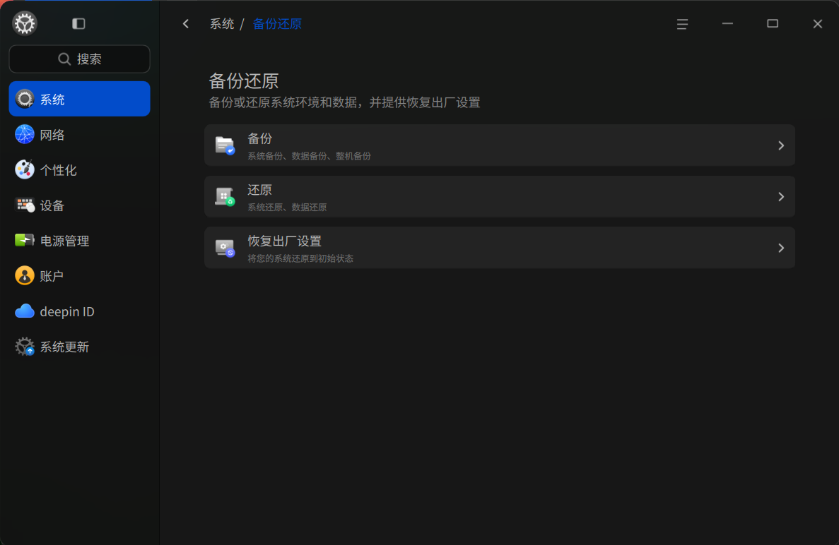

回滚:启动时看到蓝色的deepin启动项,看看有没有上个备份可以选择,选那个进入系统,再把上面的源恢复。
没有的话,进入系统设置找到备份还原,最后一项,恢复出厂设置
陈彬彬
2025-09-02 22:14
暮光溯影:
清华源下面这个才是正确的
@deepin-流云 @xuqi
多谢, 确实是换源错误的问题,已升级成功
