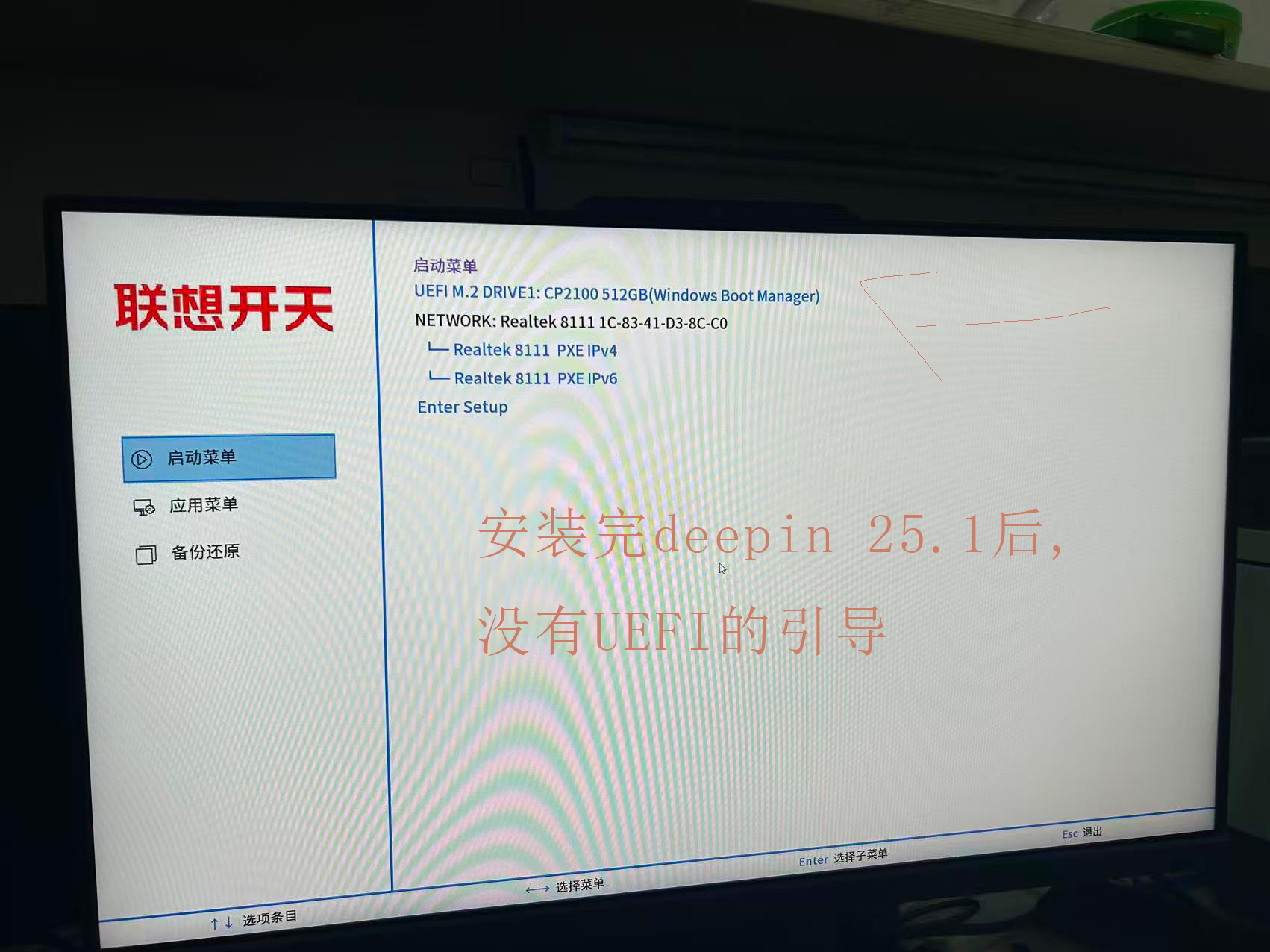

[Feedback on issues] 单硬盘安装双系统,无法引导到deepin.
糖小锋
2025-08-31 21:57

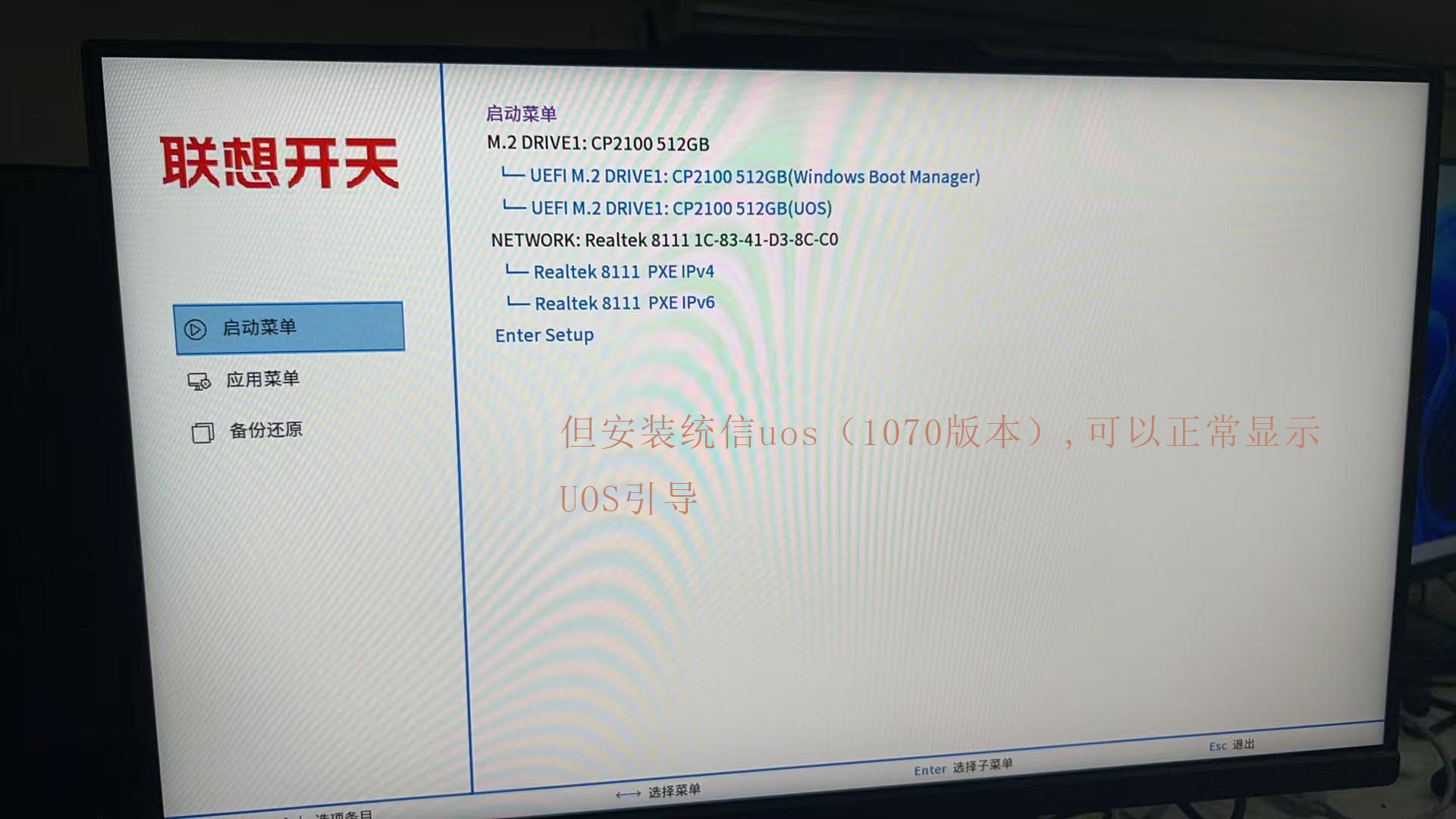

先安装win10,后安装的deepin, 安装成功后, 无法引导到deepin中, 如里把win引导删除, 可以正常进入deepin, 尝试用DG设置启动优先级, 没有看到deepin的引导项. 求解
换uos安装后 有正常的uefi引导

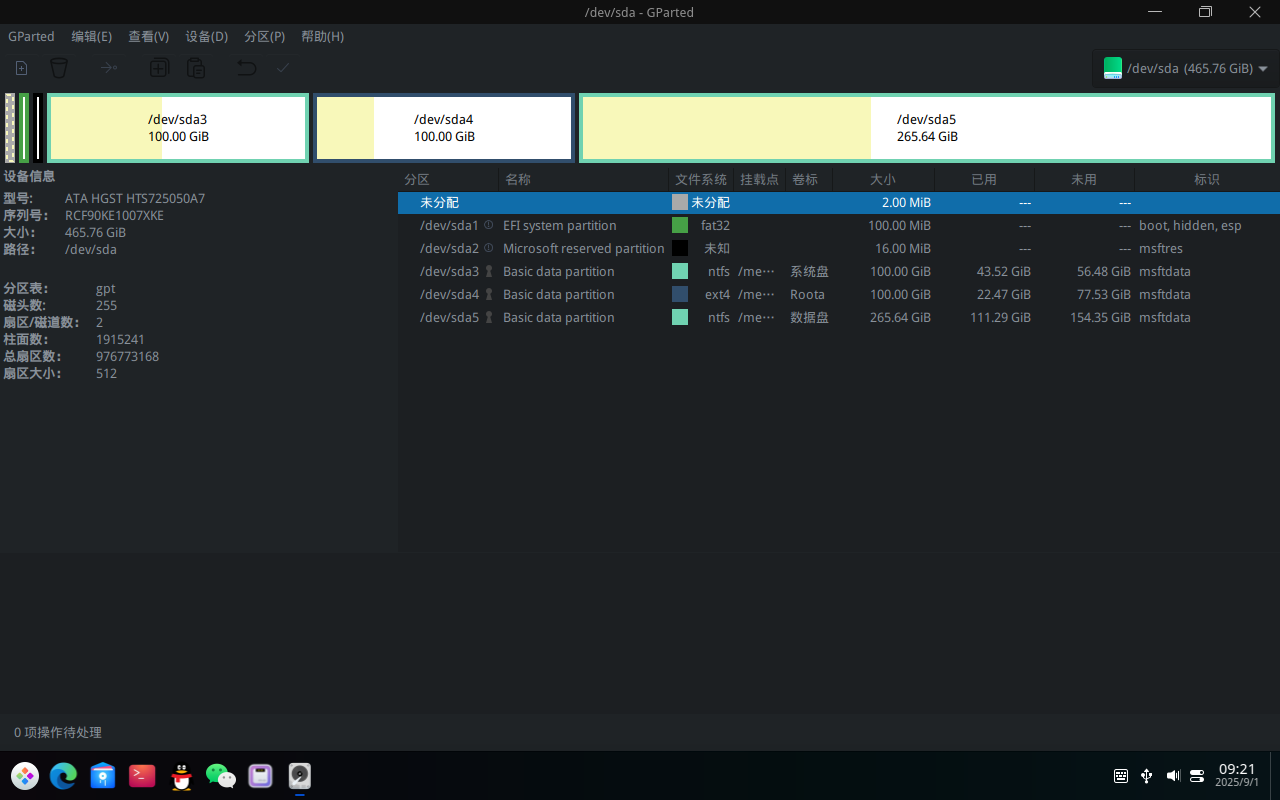

LiuYongzhang
2025-09-01 08:30
要手动分一个efi分区出来

糖小锋
2025-09-01 09:44
LiuYongzhang:
要手动分一个efi分区出来
有分出一个boot/efi分区, 和uos安装一样, 分了三个, 交换分区, boot/efi , / 根分区,

糖小锋
2025-09-01 09:49
uos会在主efi分区中添加写入 uos引导,
deepin只会在boot/efi分区中写入 deepin引导,主efi分区中没有添加写入deepin引导, 会不会是这个问题呢?

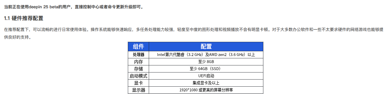

2025-09-08 18:20
财鼠N:
老实说,Deepin V23.1和V25.0.7社区版依然是不成熟的版本,我的两台老笔记本,安装Deepin V20.9和UOS家庭版都很稳定,安装双系统也不会碰到这种不显示启动菜单选项的问题。但是,对于V23和V25,还真是怪事多多,Thinpad W541,怎么安装双系统都无法看到启动的菜单选项,而Dell M6800却可以正常显示,但是呢,Thinkpad安装V25.0.1很顺畅,安装V23.1却是各种Bug;而Dell M6800,安装V23.1很顺畅,安装V25.0.1呢,少网卡驱动,还有安装失败的现象。个人觉得还是Deepin 20.9和UOS家庭版稳定,新的社区版在适配工作上还有很大的努力空间,V23和V25最大的好处可能真的是玲珑应用,软件移植方便。
其实呢,因为23/25都用了6.几的新内核,您说的W541,M6800都是15年的机器了,基本都是4代U,相对比较老,这时候使用5.X的20版本的社区版和家庭版反而对老设备的支持会更好一点,这是我们官网的推荐设备配置:
