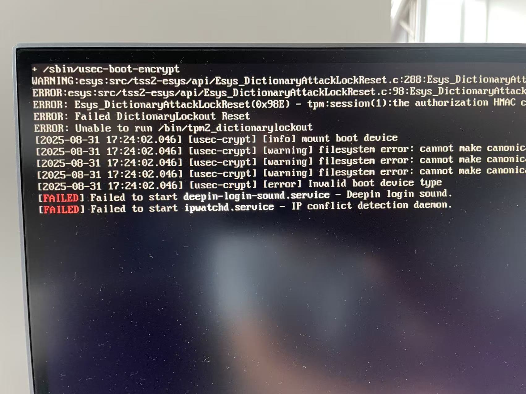

我是自定义安装方式,删除用于安装deepin的盘符然后再新建安装,内核6.6(6.12内核进不去安装界面),安装成功后启动就有两条失败信息,一直进不去系统,请问这个是什么问题呢?
[FAILED] Failed to start deepin-login-sound.service - Deepin login sound.
[FAILED] Failed to start ipwatchd.service - IP conflict detection daemon.
我看这两条失败信息一个是和音频有关,一个是和IP有关。

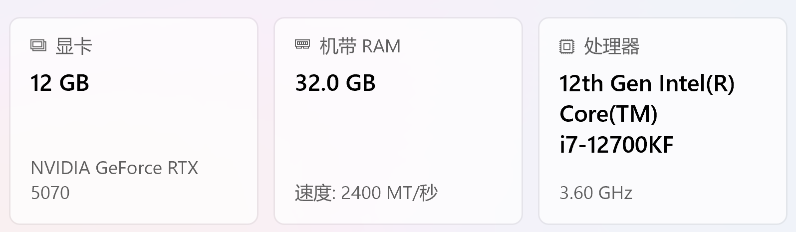

我的系统配置如下:
关于启动问题已经解决,我又重新安装了一次,安装时不勾选“nvidia闭源驱动”就可以正常进入系统,但是进去后只有单个显示器能够点亮,另外一个显示器无显示,也无设置双显示器的相关入口,请问大家如何处理的呢?

说明下你电脑配置,用的什么显卡,看下是不是选错内核版本了
enlien
2025-09-01 08:23
‌量子巡游者
显卡是5070,安装时勾选了nvidia闭源驱动

我是安装后重启就卡住进不去了,连用户名和密码都还没设置呢!
2025-09-08 18:09
选6.12内核不勾选闭源驱动试试安装是否正常,如果正常进入系统,再安装580英伟达驱动:目前580驱动已经进了集成,可以先从测试仓库安装,后续会支持仓库命令直接安装
echo 'deb [trusted=yes] https://ci.deepin.com/repo/obs/deepin:/CI:/TestingIntegration:/test-integration-pr-3132:/nvidia-graphics-driver/testing/ ./' | sudo tee -a /etc/apt/sources.list > /dev/null
sudo apt update && sudo apt install nvidia-drivers
