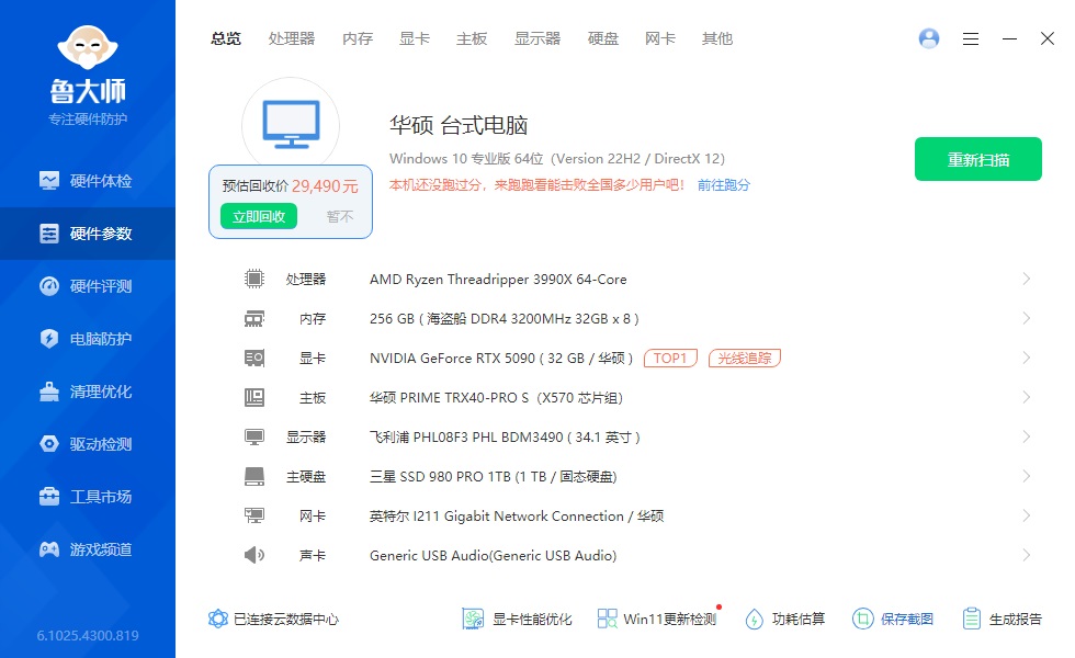

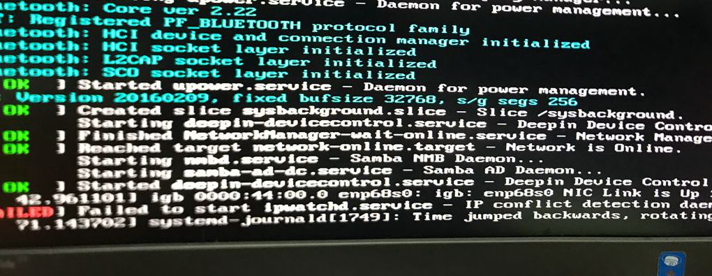

这次我换成了老的版本23发现6.12内核依然会卡在启动显示前,但是6.6内核我安装成功了。但感觉依然显示会有问题,特别是在我安装N卡闭源驱动时,前面安装都完成了就在最后启动图形界面时就会报错。我发现23版的错误都集中在ipwatchd.service上,搞不明白为什么网络问题会导致无法启动图形显示界面
下面是我最先安装6.12内核时失败报的错 和 我这次6.6内核安装闭源驱动启动失败报的错 [FAILED] Failed to start ipwatchd.service - IP conflict detection daemon 看起来时一样的

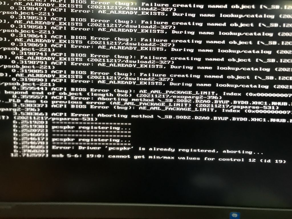

deepin 有发过6.16内核吗?我现在已经装过了25 23 20.9都只有6.6和6.12两种选择啊! 今天下午折腾装回过去的20.9 发现原来也有问题,现在回想机器唯一改动的地方就是换了个显卡,难道5090需要特别的内核?下面是装回20.9系统开机卡的画面

我感觉是你的5090显卡的原因,装的时候是不是选择显卡闭源驱动了?
2025-09-08 18:06
选6.12内核不勾选闭源驱动试试安装是否正常,如果正常进入系统,再安装580英伟达驱动:目前580驱动已经进了集成,可以先从测试仓库安装,后续会支持仓库命令直接安装

谢谢我测试了一圈 总算搞懂了,主要是显卡驱动问题,Linux没专门适配N卡的驱动只有开源的,英伟达现在的驱动多了个MTL选项,我之后选了他就可以安装6.6内核的版本了 6.12目前好像还不行。然后如果我勾选闭源驱动集成就不成功,应该就是集成的驱动没选择MTL安装模式的缘故。不过MTL好像发挥不出显卡的许多功能
