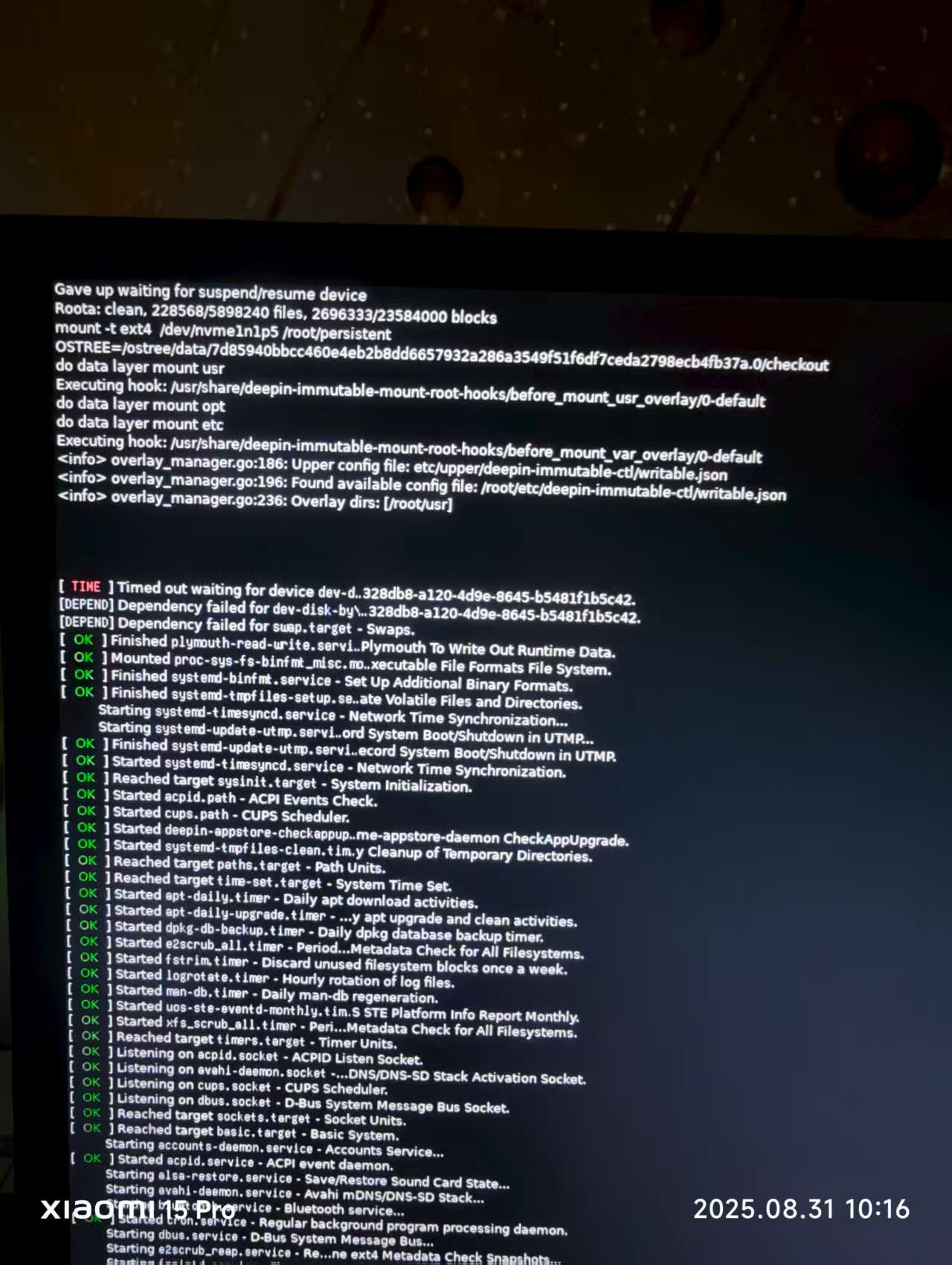

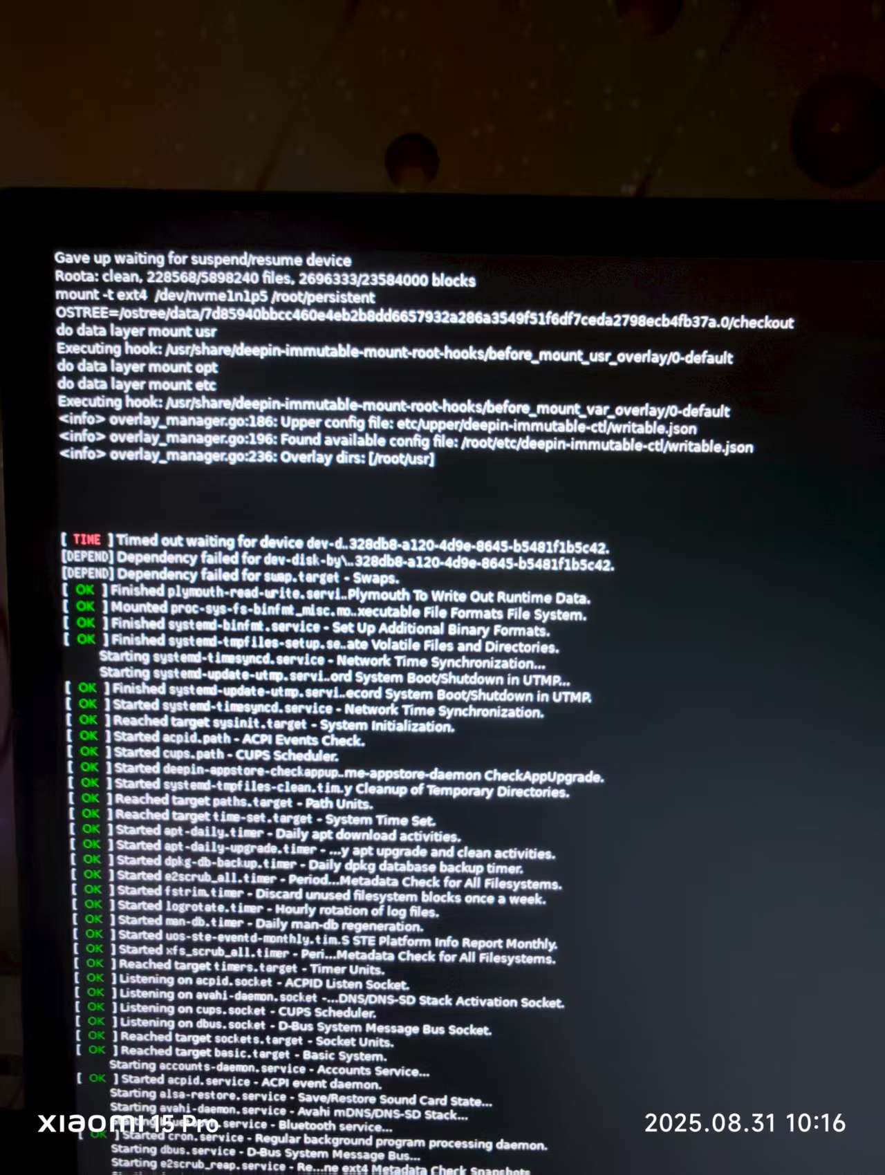

如题:不知到是不是openkylin的问题,我在新的硬盘全盘安装openkylin,安装提示什么报错,导致安装失败,这不重要
重点是我现在进来deepin要很久,开机跑马如下:盲猜是ostree的问题,现在该如何解决?

这问题我上次装内测版openkylin2.0 sp2也遇到过,但是上次直接把我的deepin搞得进不去系统,在这个地方直接卡死报错了,后来我又不得不重装deepin,重装也没见得把已经装好的openkylin给卡死或者干掉啊,麻烦开发帮忙定位一下问题,是deepin这边还是openkylin那边的问题。如果是他们的问题我去反馈给他们。

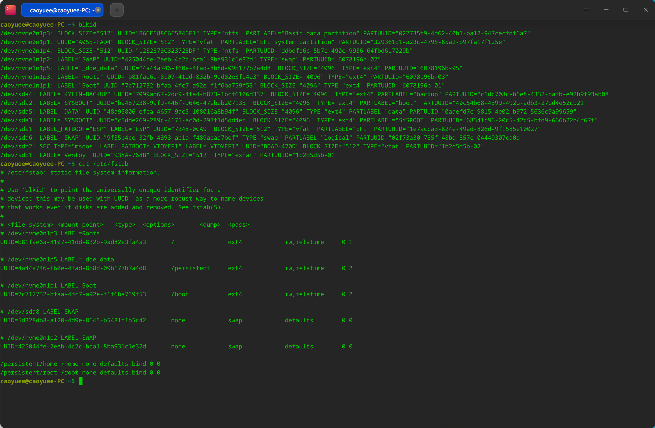

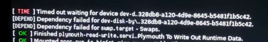

貌似挂载swap超时了
检查下相关配置,比如分区UUID是否变化了,等等

blkid
cat /etc/fstab
贴一下这两个命令的输出

nvme0是win11,nvme1是deepin,sda是openkylin的盘

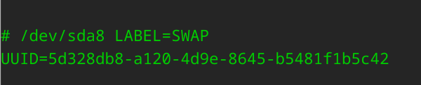

注释掉这条swap配置

fstab里,sda上swap分区的uuid与实际的对不上
系统启动时,就超时等待
一台机器上装多个linux ,容易碰上这种问题

这个问题我之前遇到了,就是以前更新内核还是什么的时候插着个固态外置盘,那个外置盘上有SWAP分区,然后这个分区就写进fstab了
后面把这个拔掉了,系统启动时一直想挂载这个分区,当然是挂载不上啊,就一直等到超时
因为不是经常关机,所以用了一段时间才想起来处理,看了启动日志发现了,注释掉那行启动速度就正常了
