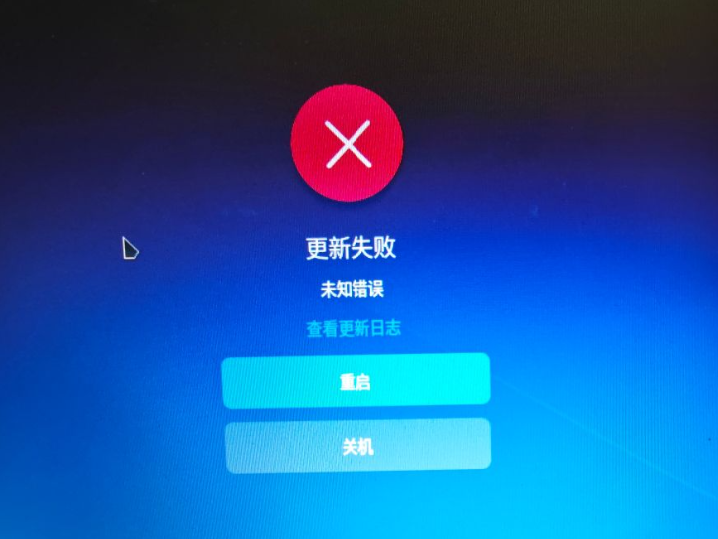

[Feedback on issues] 耗时一小时,升级失败
黑色的白兔
2025-08-30 00:31
因为电脑配置低的原因吗?为什么更新失败了呢?

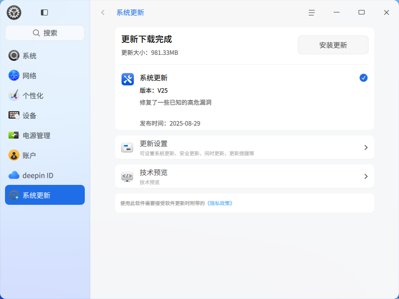

淡定,折腾25正式版那会,我试过用一整天在等它更新成功 怎么你的是几百m,我昨天晚上更新的是几百kb!!!

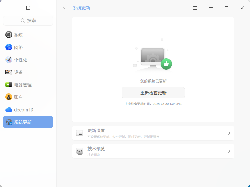

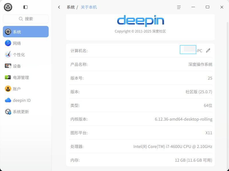

2025-08-30 13:45
使用命令(sudo apt update&&sudo apt dist-upgrade)升级,最后也提示了Error后退出。看版本号也没有变化,系统更新里显示已是最新版了,这好奇怪呀。

番茄炖了西红柿:
跟你一样啊是几百kb,他这个帖子出来我都不自信了,反复看。
𰻞𰻝面
2025-08-30 14:53
夏时雨诺(消失一会):
我是700MB

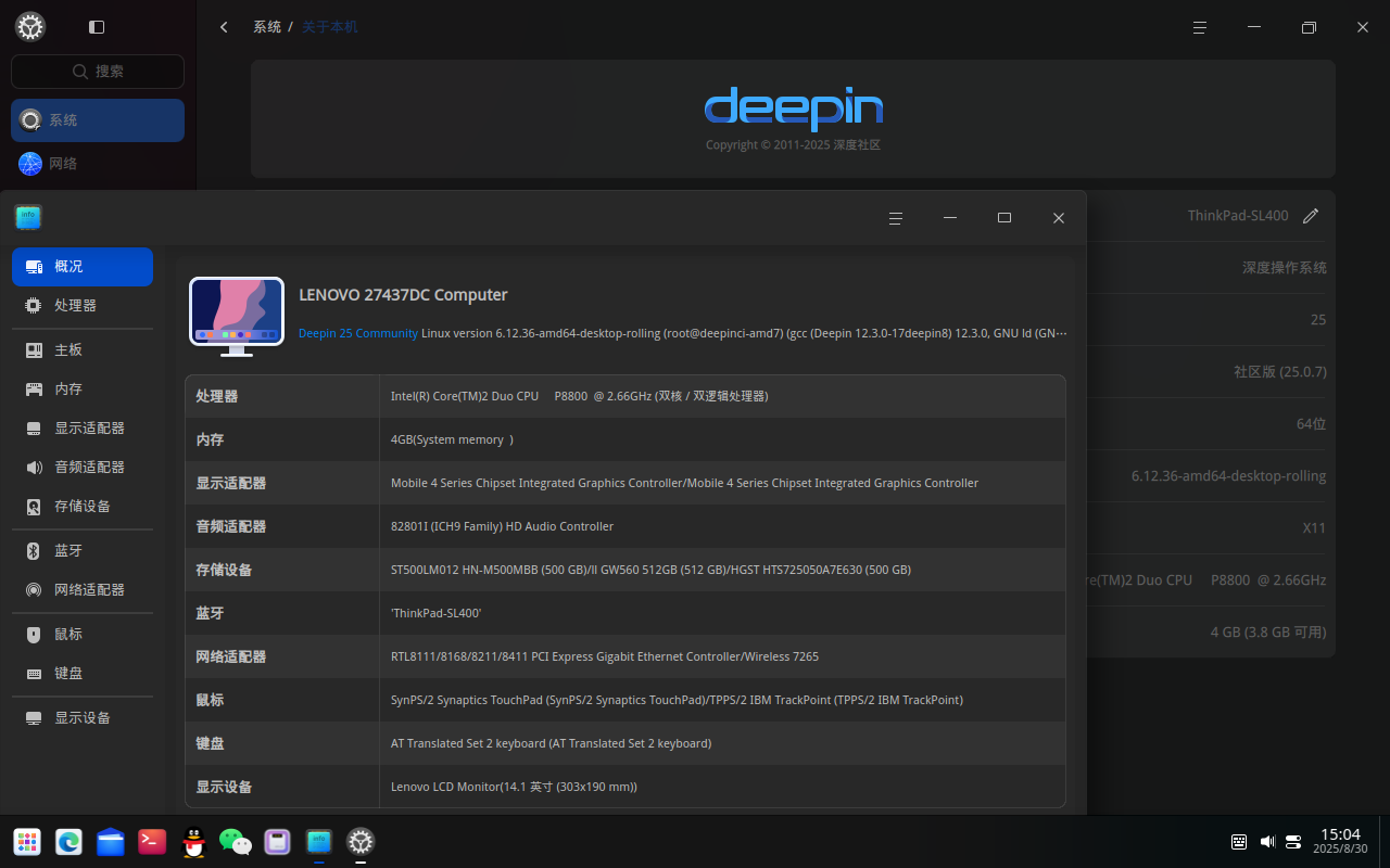

2025-08-30 15:07
整个论坛应该没人比我配置低了
黑色的白兔
2025-08-30 16:39
𰻞𰻝面:
整个论坛应该没人比我配置低了
我的是thinkpad T440S

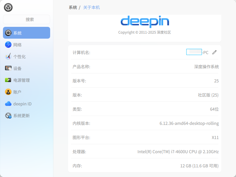

流星追月:
内存太小了,起码8G内存起,现在的deepin已经不是以前的deepin了。
还好我的是12G,16年买的二手,现在除了屏幕有点问题,一切都还正常。
