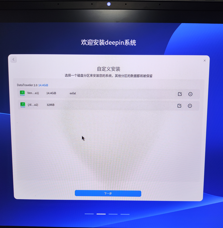

新买了个小米的Redmi book 16 2024,看到Deepin出了25版,就新分了个100G的分区,准备安装一下,U盘启动正常,可是选择分区时傻眼了,没有本地硬盘,只有U盘,这这。。。。

返回上一步,看看啥状态

上一步是三个选项:1.全磁盘安装2.分区安装3.忘了

我以前也遇到过这个情况。我是使用的Ventoy,但是启动的时候,选择的镜像是从硬盘里选择的,开机就会识别不到磁盘。
因为是从硬盘中的镜像启动的,硬盘被占用了,所以安装程序识别不到。
把镜像放优盘里,从优盘里启动,不要占用硬盘,就好了。
看看是不是这个问题呢。

我和你一摸一样的电脑,我加装了一个1T的SSD硬盘,然后识别到了安装上去了,自带的硬盘好像是上锁了,哪怕你分区了也安装不了。你使用ventoy模式试试安装下,我使用的是ventoy安装上去了
看看是不是这个问题呢。
和你的情况一样,安装包挺大的,放在硬盘了,回来考到U盘试下
