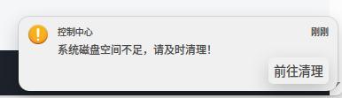

[File Manager] 老是提示我系统盘不足

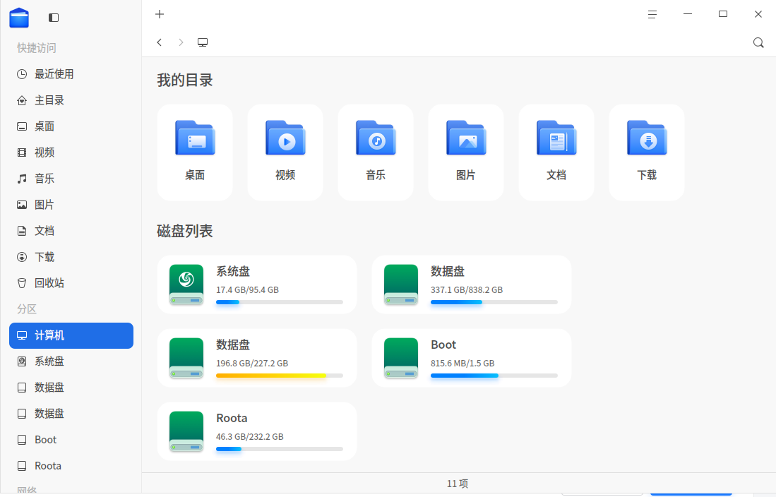

快满的那个数据盘是装在另一个磁盘的deepin。我的主磁盘还是挺多的吧为啥会报这个

一直弹,好烦

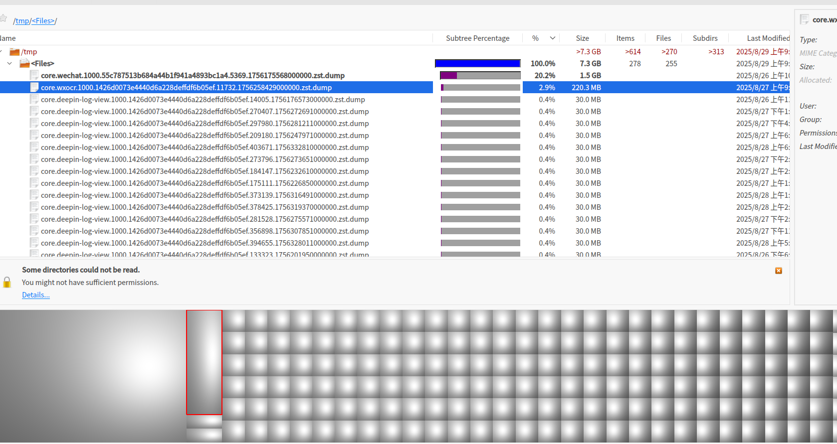

/tmp下的记录,我怀疑是存在内存泄漏了。。:

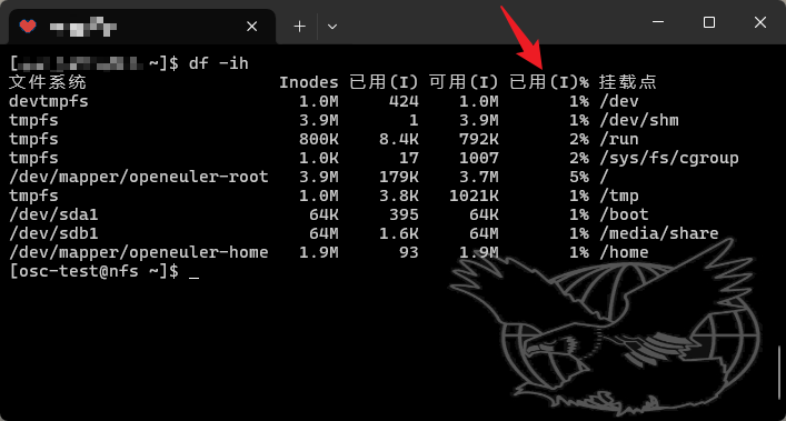

这个应该是系统盘的 inode 满了导致的。
在 Linux 文件系统中,每个文件和目录都对应一个 inode,它记录了文件的元数据(如权限、所有者、时间戳、数据块位置等)。磁盘在格式化时会预先分配固定数量的 inodes。
从现象来看,可能就是创建了太多的小文件(如日志、缓存、临时文件等),这样即使你看到磁盘还有很多剩余,系统也会提示磁盘空间不足。
你可以通过来查看 inode 的占用情况
命令:df -ih

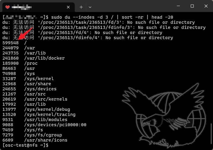

你能尝试的方法
定位 inode 使用最多的目录:sudo du --inodes -d 3 / | sort -nr | head -20
或者清理缓存和临时文件
命令1:sudo rm -rf /tmp/*
命令2:sudo rm -rf ~/.cache/*
当然了,如果你真的有很多小文件要保存,推荐还是将其打包成 tar.gz 的压缩包,可以减少 inode 占用(我想你应该用不到😂 )
夜夜笙歌free
2025-08-29 09:44
tmp目录下太多coredump文件,删除就好了

我看到满的目录下面各种pcap,你看我截图里面的。我感觉是开了系统debug,一直抓包导致的。
也不知道是不是系统中病毒了,。。,
