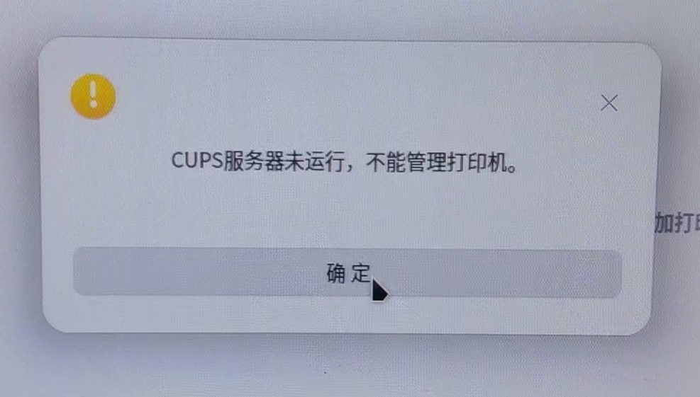

2025-08-25 16:25
电脑升腾,CPU是飞腾D2000/8,WPS打印显示CUPS服务未运行,不能管理打印机。但是打印机管理打印测试又是正常的。
2025-08-25 16:26
我使用的打印机是hp 1160,完全没问题,看来你遇到的问题还是个例。
https://faq.uniontech.com/desktop/peripheral/2a49/858c
不知道能不能修好 你试试

2025-08-28 16:25
comicfans:
不知道能不能修好 你试试
好的好的,谢谢,我试试看
2025-08-28 16:26
comicfans:
amd64架构下 没什么问题 arm架构下确实出不来登录码 一直是在ace下使用 不知道更新完了能不能登录
我是办公的,没办法打印,登录到时没什么所谓。
