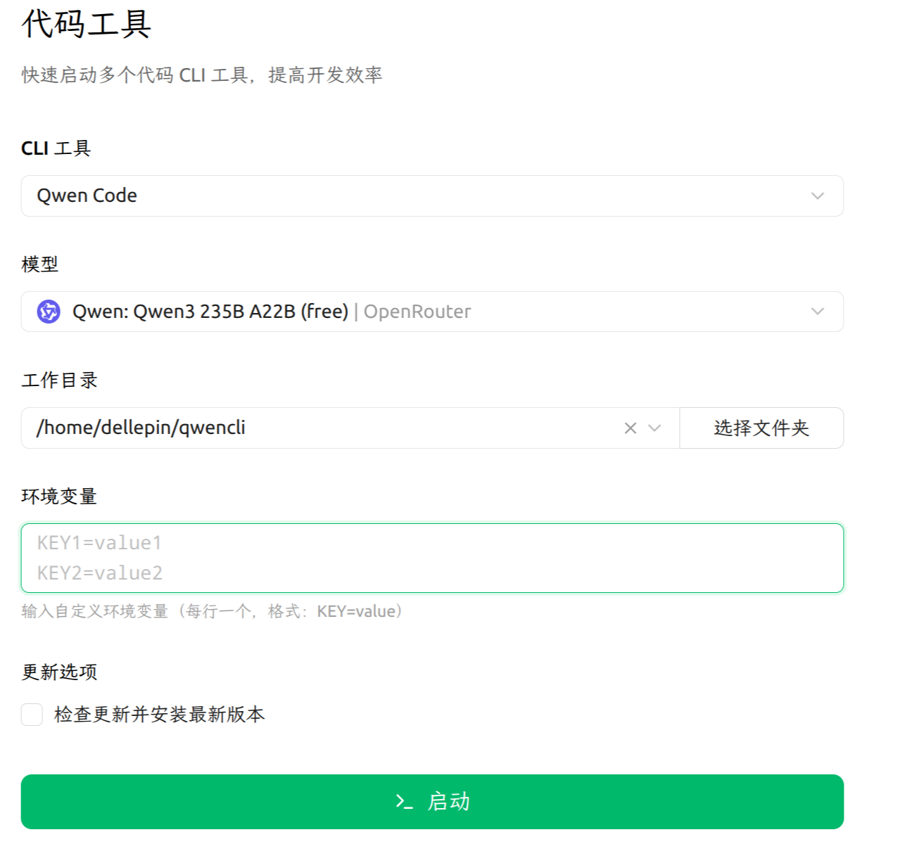

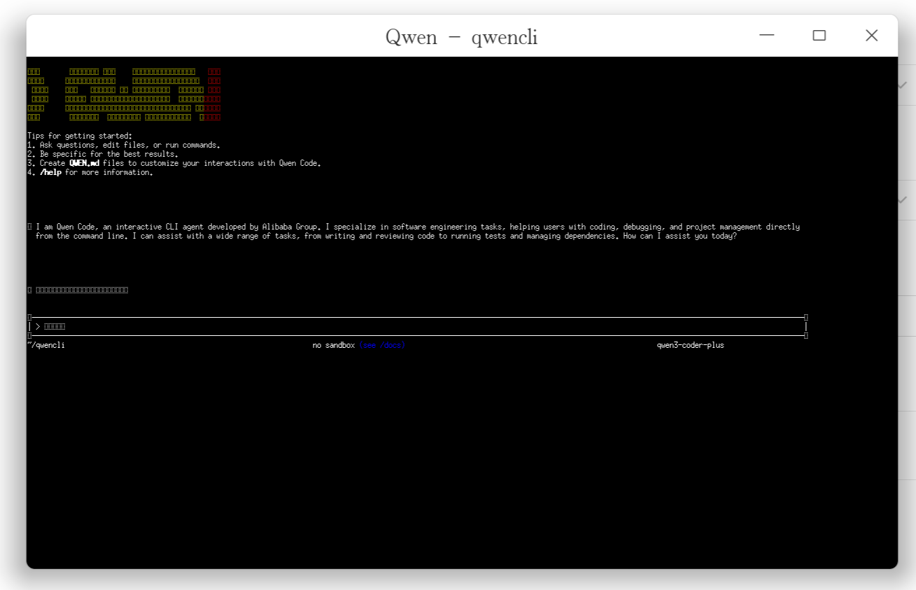

这是cherry studio 1.5.7-rc2 的代码工具截图页面,启动后如图:
能正常回答问题使用,英文问答正常,中文输入框里就是方块,回答也是方块。
如果是使用环境变量就行的话,第一张图里的KEY 那边要怎样写呢?

后续解决办法,直接使用qwencode,不通过cherry studio就可以。

这个方框一般来说是缺少相应的字体导致的,直接使用 Qwencode 没问题,那可能就是 Cherry-Studio 指定了要使用的字体,而这个字体不存在导致的。

看了下应该是因为 cherry-studio 没有适配 deepin ,在 deepin 上使用 xterm 打开了 qwen-code ,xterm 对中文支持有兼容性问题。 给他们发了个 PR,看看接不接吧。
