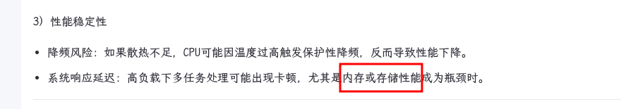

另外再补一张长时间睿频的负面影响:
尤其是现在deepin对io的需求比较大,长时间睿频反而很可能会造成卡顿情况,cpu在那等io,综上所述,降频不一定会降低体验,大家可以找一个合适的频率运行。

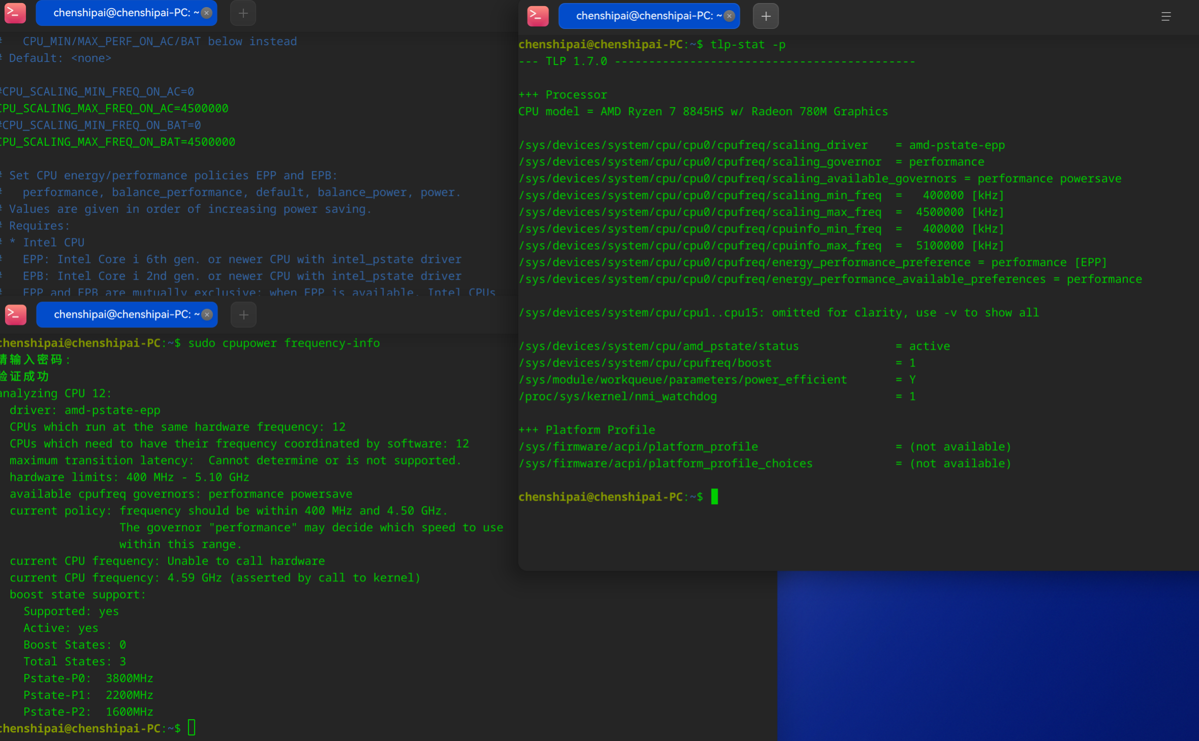

2025-08-27 17:15
#20
大佬帮忙看一下,被偶发性死机搞的心态崩溃,不懂TLP,我的是AMD的CPU,从介绍上来看你调的参数应该是INTEL专用的,我是这么调的,从结果上来看感觉是调对了😄
