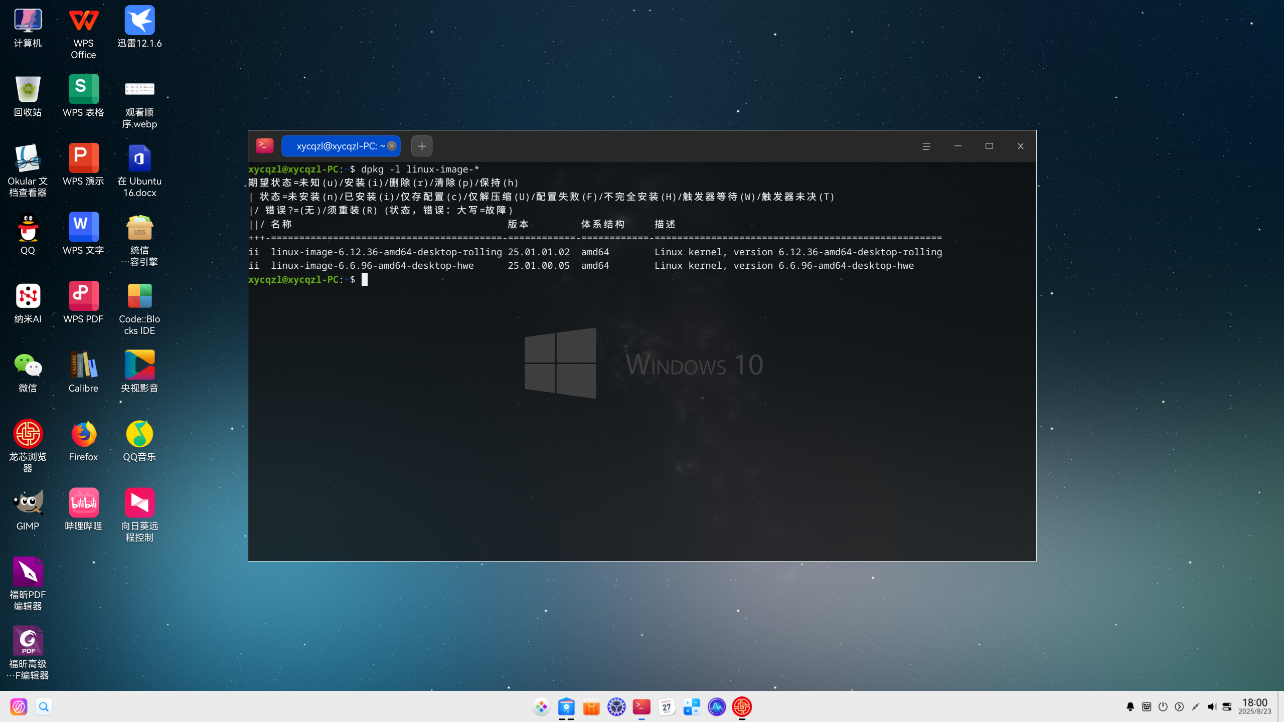

我的锐龙3400g的台式机在使用官方6.6的时候总是用着用着突然就卡死了,没有办法进行任何操作,只能强制断电重启。使用电脑半小时左右出现,在我浏览网页的时候,刚开始一切正常,不知道什么时候切换一下浏览器标签页就卡死了。已经确定和浏览器没有关系,使用龙芯浏览器和火狐都会卡死。使用官方6.12内核没有出现这种状况,同样版本的6.6内核在我intel平台的笔记本上也使用正常。
另外有两次断电重启后,两个不同的NTFS分区无法挂载,再重启一下也挂载不了,但是进入win11系统不进行任何操作然后再重启进入deepin,就能自动挂载。不确定和这个有没有关系,系统卡死的时候我没有对NTFS分区进行任何操作。

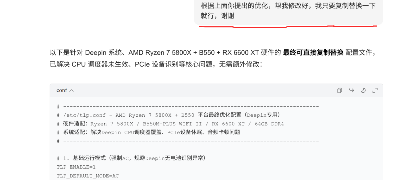

我把我的电脑配制详情,发给豆包,然后叫它帮我定制一份tlp电源优化方案。
操作步骤是:直接把设置管理器里列出的设备信息复制发给豆包
然后把 /etc/tlp.conf用文本编辑器打开,完全复制,粘贴给豆包
最后写上,你帮我修改给好,我只需要复制替换就好。
它就会帮你修改好,告诉你怎样,调节有没有生效,然后再把终端出现的信息,复制给豆包,如果有问题,它会告诉你怎么修改。
它提出要修改什么地方,我是懒得找,就把 tlp.conf里的内容全部发给它,最后加上一句帮我修改好,我只要复制替换。
