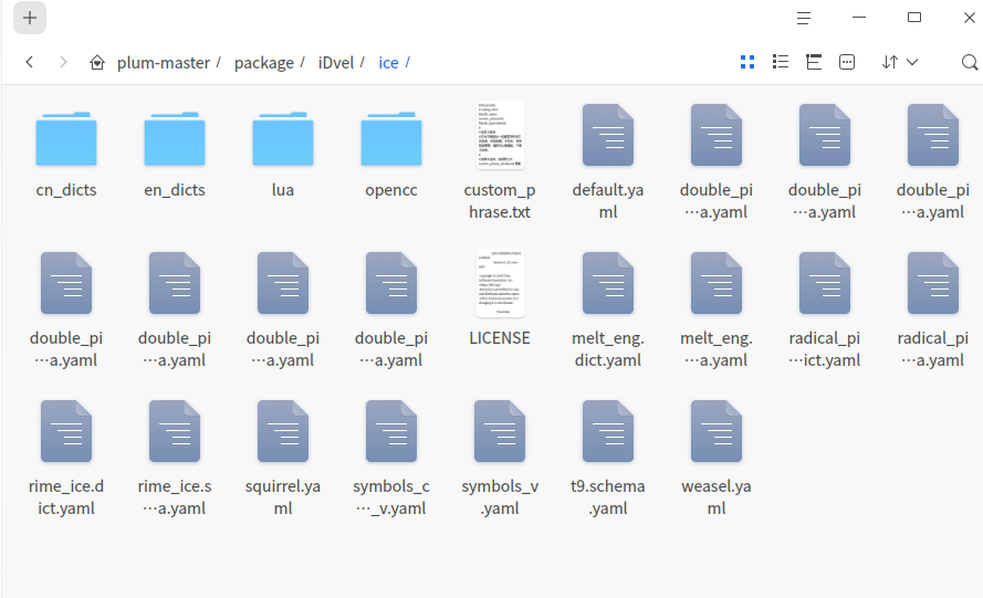

如果你无法访问 Github 的话,我下载了一份放这里,你们可以直接点击下载 :plum-master.zip
完整的词典和方案文件:full.zip.001.zip ,full.zip.002.zip ,full.zip.003.zip ,full.zip.004.zip , full.zip.005.zip
说明:由于论坛限制了附件的大小为4M,以及附件文件的后缀名,所以此处将原文件分卷压缩为了5份,各位下载后请将每个文件后面的 “.zip” 后缀给删除,就可以正常解压了。
解压之后,将文件夹中的文件放入 plum 的如下路径中后,再次执行安装命令即可
说明:我们的用户名是不一样的,不要照抄哦;还有我的 plum 文件夹就是放到家目录下的,如果你们放到了其它位置,请记得灵活应变

下载的压缩包解压之后,和你图片上的目录对不上,缺少others文件夹,所以命令执行不了
Installing for Rime frontend: fcitx5-rime
Updating package: iDvel/rime-ice
WARNING: not a git repository, skipped updating '/home/123/plum-master/package/iDvel/ice'
Recipe not found: /home/123/plum-master/package/iDvel/ice/others/recipes/full.recipe.yaml
是的 我也碰到了。需要重新下载一下full文件(https://github.com/iDvel/rime-ice)覆盖一下就好了。
