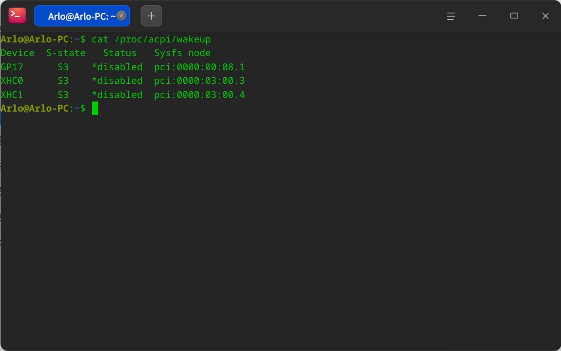

大家好,最近我在使用Deepin 25的时候,发现了一个电源方面的问题。
具体表现为我休眠或待机后,屏幕黑屏,只显示一个鼠标箭头。然后等一会,就自动进入锁屏界面了。
我猜是系统自动唤醒了。
我执行:cat /proc/acpi/wakeup 命令查看了唤醒的设备,发现有三个设备处于enabled状态,于是我关闭了,如下图所示:
可是这些设备关闭后,我再次测试待机和休眠,症状依旧。
目前没有解决问题的头绪了,所以上社区反馈下问题,看看大家有没有其他主意。
我的机型是20年末生产的 联想小新 Air 15 2021 锐龙版(R7 4800U/16GB/512GB/集显)
机器硬件这里可以看到:https://detail.zol.com.cn/1338/1337534/param.shtml
机器硬件应该是没问题的,因为之前用Windows上不这样,换Deepin 25使用还不足一个月。
不知道是不是硬件和Deepin不兼容。
感谢大家花时间阅读本贴。如有解决问题的思路或方法,请回复本贴,谢谢!

8月 22 09:42:36 Arlo-PC dde-lock[3444]: 2025-08-22, 09:42:36.427 [Info   ] [ WarningContent::shutdownInhibit     459] Shutdown inhibit, action:  SessionBaseModel::RequireHibernate
8月 22 09:42:36 Arlo-PC dde-lock[3444]: Require power action:  SessionBaseModel::RequireHibernate , need confirm:  false
8月 22 09:42:36 Arlo-PC dde-lock[3444]: Shutdown inhibit, action:  SessionBaseModel::RequireHibernate
8月 22 09:42:36 Arlo-PC dde-lock[3444]: 2025-08-22, 09:42:36.437 [Info   ] [ WarningContent::doAcceptShutdownInhibit 175] Accept shutdown inhibit, power action:  SessionBaseModel::RequireHibernate , current mode:  SessionBaseModel::ShutDownMode
8月 22 09:42:36 Arlo-PC dde-lock[3444]: Accept shutdown inhibit, power action:  SessionBaseModel::RequireHibernate , current mode:  SessionBaseModel::ShutDownMode
8月 22 09:42:36 Arlo-PC dde-lock[3444]: Incoming action: SessionBaseModel::RequireHibernate , current action: SessionBaseModel::None
8月 22 09:42:36 Arlo-PC dde-lock[3444]: 2025-08-22, 09:42:36.438 [Info   ] [ SessionBaseModel::setPowerAction    116] Incoming action: SessionBaseModel::RequireHibernate , current action: SessionBaseModel::None
8月 22 09:42:36 Arlo-PC dde-lock[3444]: 2025-08-22, 09:42:36.439 [Info   ] [ LockWorker::doPowerAction           464] Do power action: SessionBaseModel::RequireHibernate
8月 22 09:42:36 Arlo-PC dde-lock[3444]: Do power action: SessionBaseModel::RequireHibernate
8月 22 09:42:36 Arlo-PC dde-lock[3444]: 2025-08-22, 09:42:36.441 [Info   ] [ SessionBaseModel::setPowerAction    116] Incoming action: SessionBaseModel::None , current action: SessionBaseModel::RequireHibernate
8月 22 09:42:36 Arlo-PC dde-lock[3444]: Incoming action: SessionBaseModel::None , current action: SessionBaseModel::RequireHibernate
8月 22 09:42:36 Arlo-PC ModemManager[888]:  [sleep-monitor-systemd] system is about to suspend
8月 22 09:42:37 Arlo-PC systemd-sleep[12292]: Performing sleep operation 'hibernate'...
8月 22 09:42:43 Arlo-PC systemd[1]: systemd-hibernate.service: Failed with result 'exit-code'.
8月 22 09:42:43 Arlo-PC systemd[1]: Failed to start systemd-hibernate.service - Hibernate.
8月 22 09:42:43 Arlo-PC systemd[1]: Dependency failed for hibernate.target - System Hibernation.
上述日志是最近一次的待机和休眠日志,如果要继续看更早的日志,请下载附件:log.txt
关于上面日志中的两个服务意外退出,日志如下:
Arlo@Arlo-PC:~$ sudo journalctl -u systemd-suspend -u systemd-hibernate -b
请输入密码:
验证成功
8月 22 09:29:18 Arlo-PC systemd-sleep[8356]: Failed to lock home directories: Unknown object '/or>
8月 22 09:29:18 Arlo-PC systemd-sleep[8356]: Performing sleep operation 'suspend'...
8月 22 09:29:31 Arlo-PC systemd-sleep[8356]: System returned from sleep operation 'suspend'.
8月 22 09:29:57 Arlo-PC systemd-sleep[8960]: Failed to lock home directories: Unknown object '/or>
8月 22 09:29:57 Arlo-PC systemd-sleep[8960]: Performing sleep operation 'hibernate'...
8月 22 09:30:03 Arlo-PC systemd-sleep[8960]: Failed to put system to sleep. System resumed again:>
8月 22 09:30:03 Arlo-PC systemd[1]: systemd-hibernate.service: Failed with result 'exit-code'.
8月 22 09:30:03 Arlo-PC systemd[1]: Failed to start systemd-hibernate.service - Hibernate.
8月 22 09:33:31 Arlo-PC systemd-sleep[10380]: Failed to lock home directories: Unknown object '/o>
8月 22 09:33:31 Arlo-PC systemd-sleep[10380]: Performing sleep operation 'suspend'...
8月 22 09:33:42 Arlo-PC systemd-sleep[10380]: Failed to put system to sleep. System resumed again>
8月 22 09:33:42 Arlo-PC systemd[1]: systemd-suspend.service: Failed with result 'exit-code'.
8月 22 09:33:42 Arlo-PC systemd[1]: Failed to start systemd-suspend.service - System Suspend.
8月 22 09:39:08 Arlo-PC systemd-sleep[11416]: Failed to lock home directories: Unknown object '/o>
8月 22 09:39:08 Arlo-PC systemd-sleep[11416]: Performing sleep operation 'hibernate'...
8月 22 09:39:14 Arlo-PC systemd-sleep[11416]: Failed to put system to sleep. System resumed again>
8月 22 09:39:14 Arlo-PC systemd[1]: systemd-hibernate.service: Failed with result 'exit-code'.
8月 22 09:39:14 Arlo-PC systemd[1]: Failed to start systemd-hibernate.service - Hibernate.
8月 22 09:42:18 Arlo-PC systemd-sleep[12022]: Failed to lock home directories: Unknown object '/o>
8月 22 09:42:18 Arlo-PC systemd-sleep[12022]: Performing sleep operation 'suspend'...
8月 22 09:42:28 Arlo-PC systemd-sleep[12022]: Failed to put system to sleep. System resumed again>
lines 1-21...skipping...
8月 22 09:29:18 Arlo-PC systemd-sleep[8356]: Failed to lock home directories: Unknown object '/org/freedesktop/home1'.
8月 22 09:29:57 Arlo-PC systemd-sleep[8960]: Failed to lock home directories: Unknown object '/org/freedesktop/home1'.
8月 22 09:30:03 Arlo-PC systemd-sleep[8960]: Failed to put system to sleep. System resumed again: Resource temporarily unavailable
8月 22 09:33:31 Arlo-PC systemd-sleep[10380]: Failed to lock home directories: Unknown object '/org/freedesktop/home1'.
8月 22 09:33:42 Arlo-PC systemd-sleep[10380]: Failed to put system to sleep. System resumed again: Resource temporarily unavailable
8月 22 09:39:08 Arlo-PC systemd-sleep[11416]: Failed to lock home directories: Unknown object '/org/freedesktop/home1'.
8月 22 09:39:14 Arlo-PC systemd-sleep[11416]: Failed to put system to sleep. System resumed again: Resource temporarily unavailable
8月 22 09:42:18 Arlo-PC systemd-sleep[12022]: Failed to lock home directories: Unknown object '/org/freedesktop/home1'.
8月 22 09:42:28 Arlo-PC systemd-sleep[12022]: Failed to put system to sleep. System resumed again: Resource temporarily unavailable
8月 22 09:42:28 Arlo-PC systemd[1]: systemd-suspend.service: Failed with result 'exit-code'.
8月 22 09:42:28 Arlo-PC systemd[1]: Failed to start systemd-suspend.service - System Suspend.
8月 22 09:42:37 Arlo-PC systemd-sleep[12292]: Failed to lock home directories: Unknown object '/org/freedesktop/home1'.
8月 22 09:42:43 Arlo-PC systemd-sleep[12292]: Failed to put system to sleep. System resumed again: Resource temporarily unavailable

周末自己排查了下,发现休眠和待机后立即唤醒的问题,是因为安装了vmware的缘故。卸载掉vmware换应用商店的virtualbox就好了。
另外,安装了vmware后,还会导致自带应用设备管理器卡加载的问题。
见:https://bbs.deepin.org/post/290924?id=290924
总结下:安装了vmware,会导致无法待机和休眠,具体表现为待机和休眠黑屏立马唤醒。然后还会导致自带应用设备管理器一直卡在加载中。
不知道是不是和磐石系统有关。这里回帖反馈下,不知道官方愿不愿意修复这个问题。
