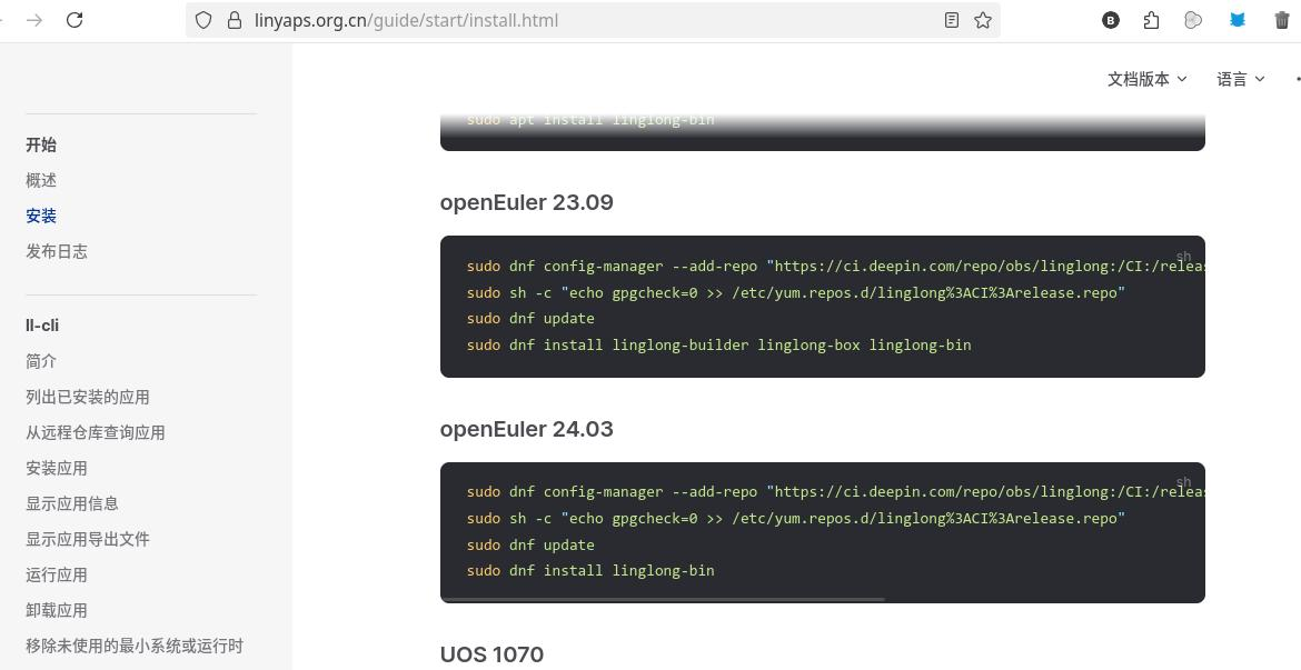

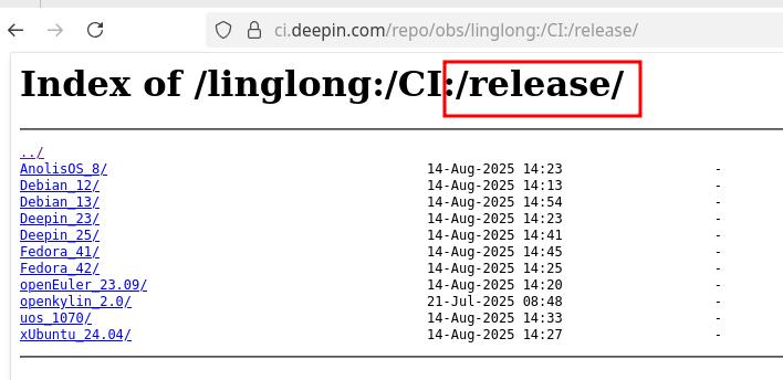

问题一:官方部署文档1.9.x版本中的openEuler24.03没有源
  • 官方部署手册1.9.x版本有openEuler24.03的部署方式,但实际没有源:图片.png图片.png

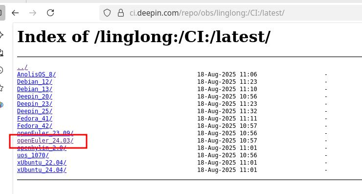

  • 在latest版本中有openEuler24.03的源

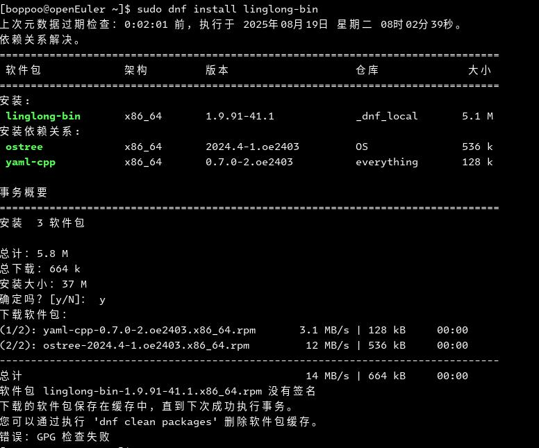

问题二:openEuler23.09安装提示有的软件包没有签名(已解决,个人系统原因,包来源本地dnflocal仓库缓存的包,而不是玲珑23.09的源)
因为之前版本使用的23.09的源,这次本打算重新切换24.03的源,失败后又尝试23.09的源,提示签名问题。之前没有出现。

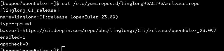

  • 如意玲珑软件源配置,已有 gpgcheck=0:图片.png

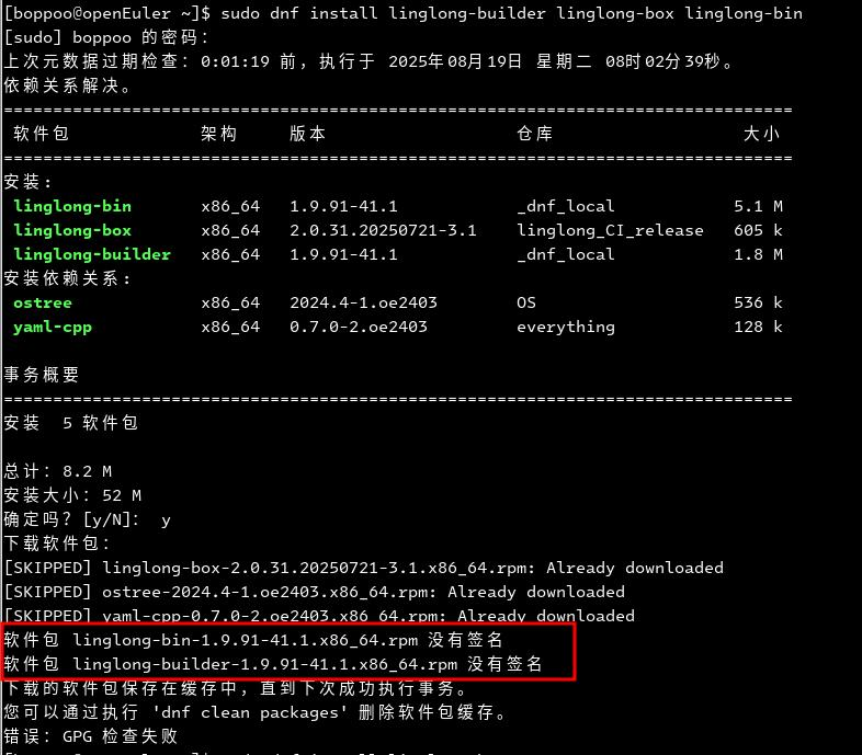

  • 报错如下:图片.png

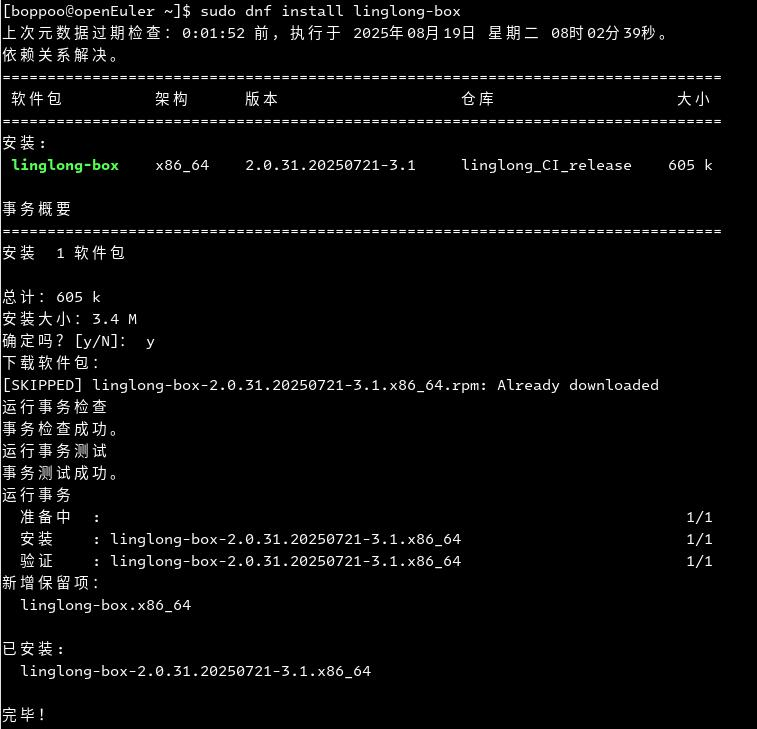

  • 其中linglong-box这个包没有报签名问题,尝试单独安装,结果成功:
  • 尝试单独安装linglong-bin,结果失败,报没有签名。

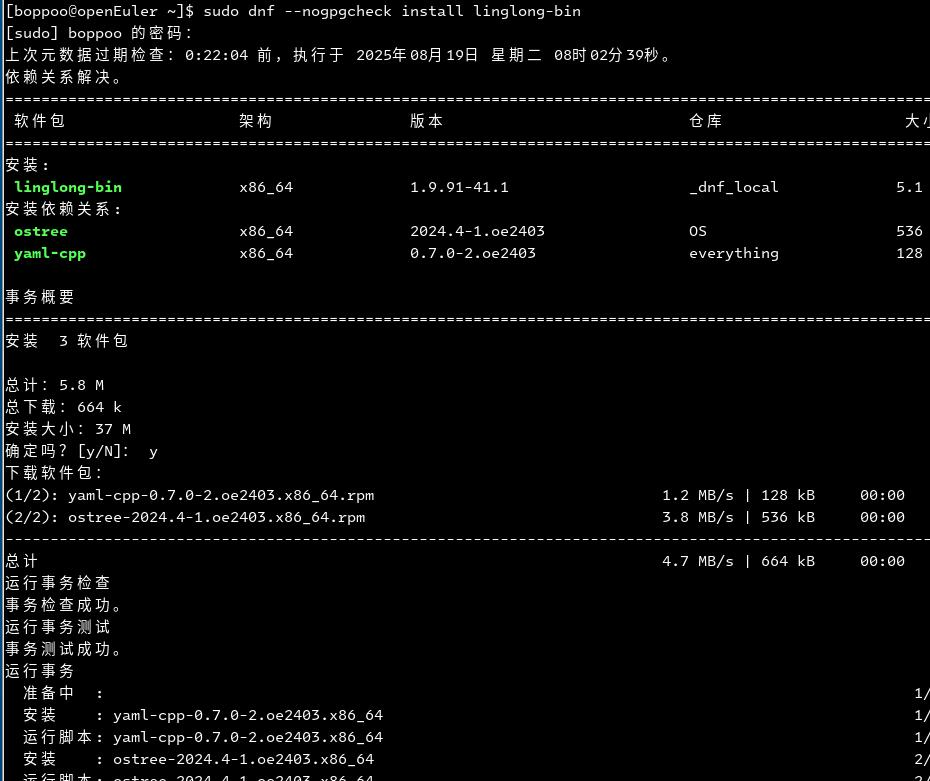

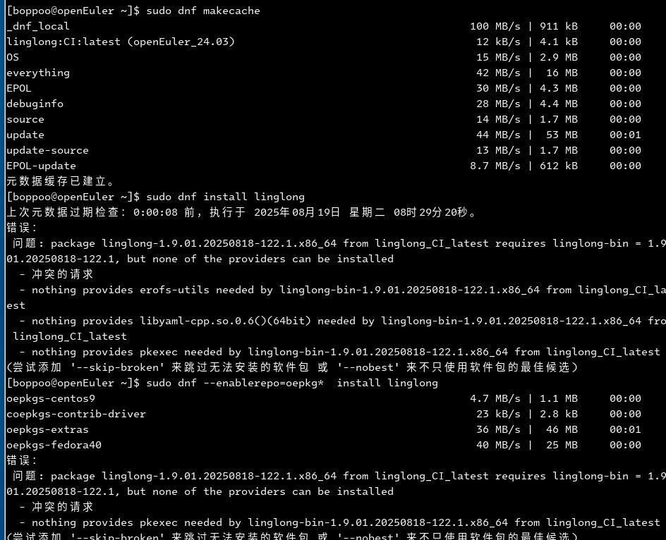

问题三:源中latest版本中的openEuler24.03不能使用

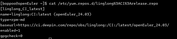

  • 源配置
  • 安装报依赖问题
    图片.png### 由于openEuler24.03-LTS,openEuler24.03-LTS-SP1,openEuler24.03-LTS-SP2版本有差异,有的差异大有的差异小,LTS和sp1日常使用感觉差异小,sp2感觉差异大,建议玲珑源精确到具体某个SP版本。

不好意思,因为openEuler24.03是最近新加的源,由于我的疏忽,release 没有从 latest 同步,现在已在 release 添加 openEuler24.03 仓库。
我在 openEuler 官网看到现在有 openEuler24.03-LTS-SP1,openEuler24.03-LTS-SP2 和 openEuler 25.3 这三个主要版本,因为维护精力有限,我们只会给其他发行版维护两个版本的玲珑包,一个 LTS 版本和一个最新版本。
请问你使用的是 SP1 还是 SP2?
