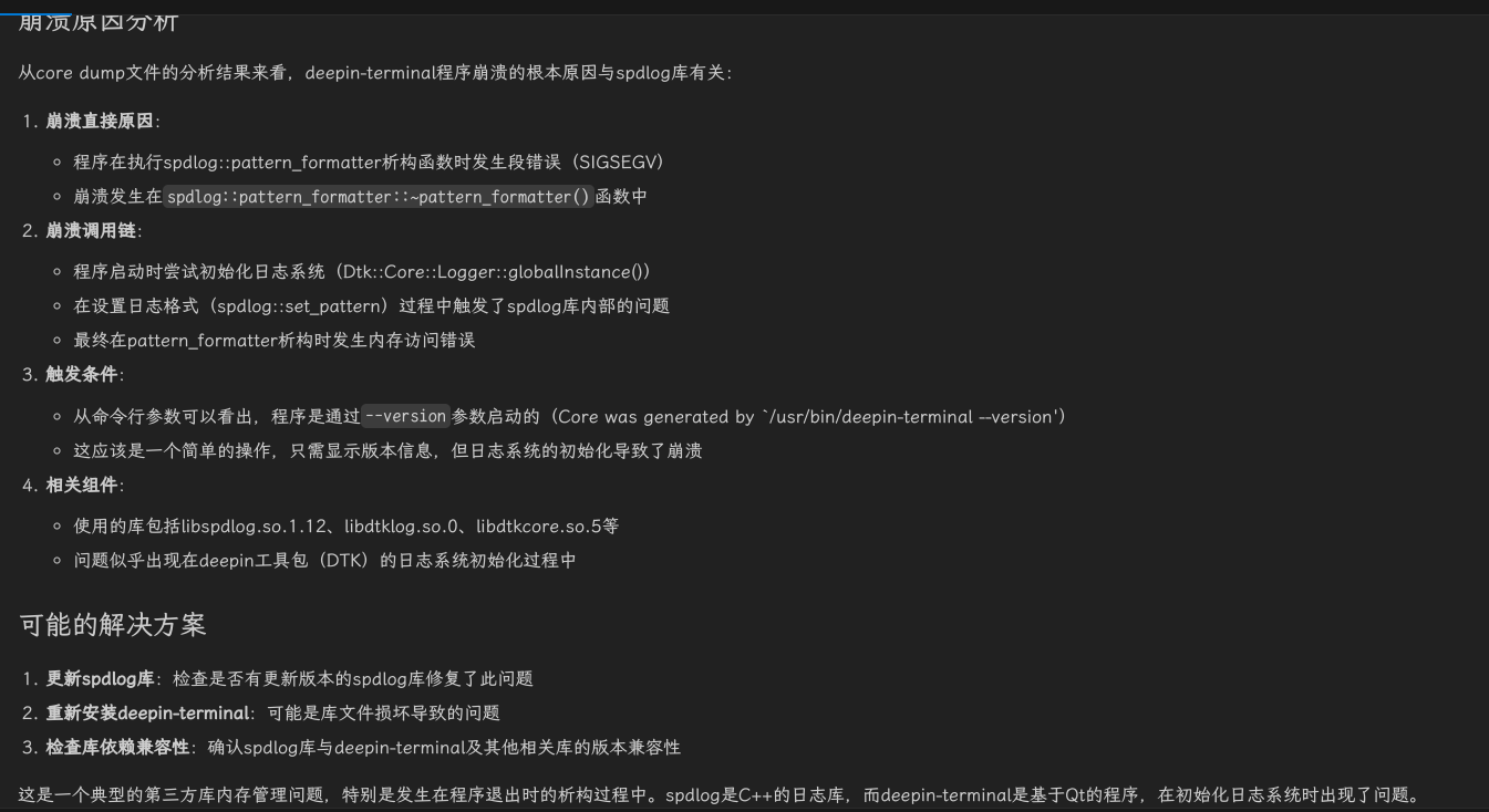

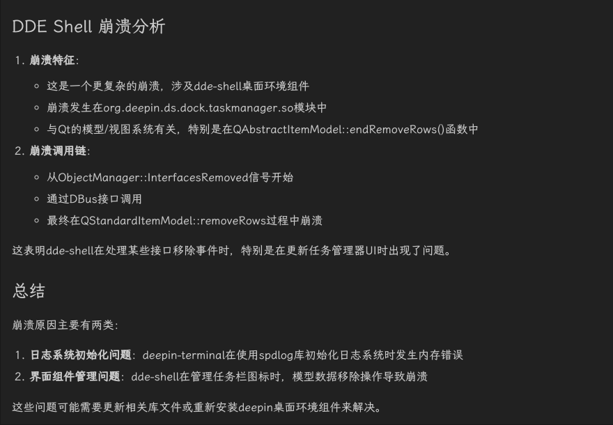

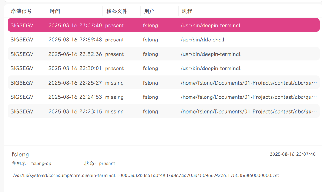

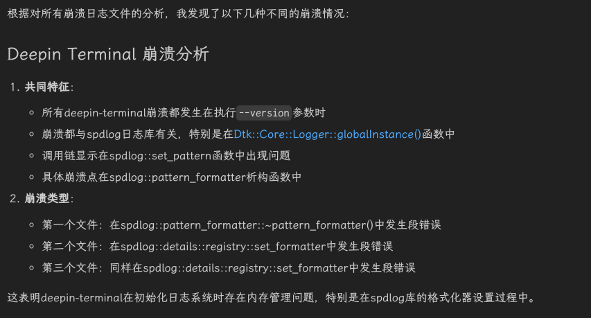

这玩意用着用着就崩溃了,非常闹心,今天装了 core_dumps然后抓到了日志:
看不懂了,我就把日志丢给ai,下面是ai的分析,不知道是不是瞎说,麻烦官方分析下:
这个看起来就只能是官方来修复了,这种我是没招了。

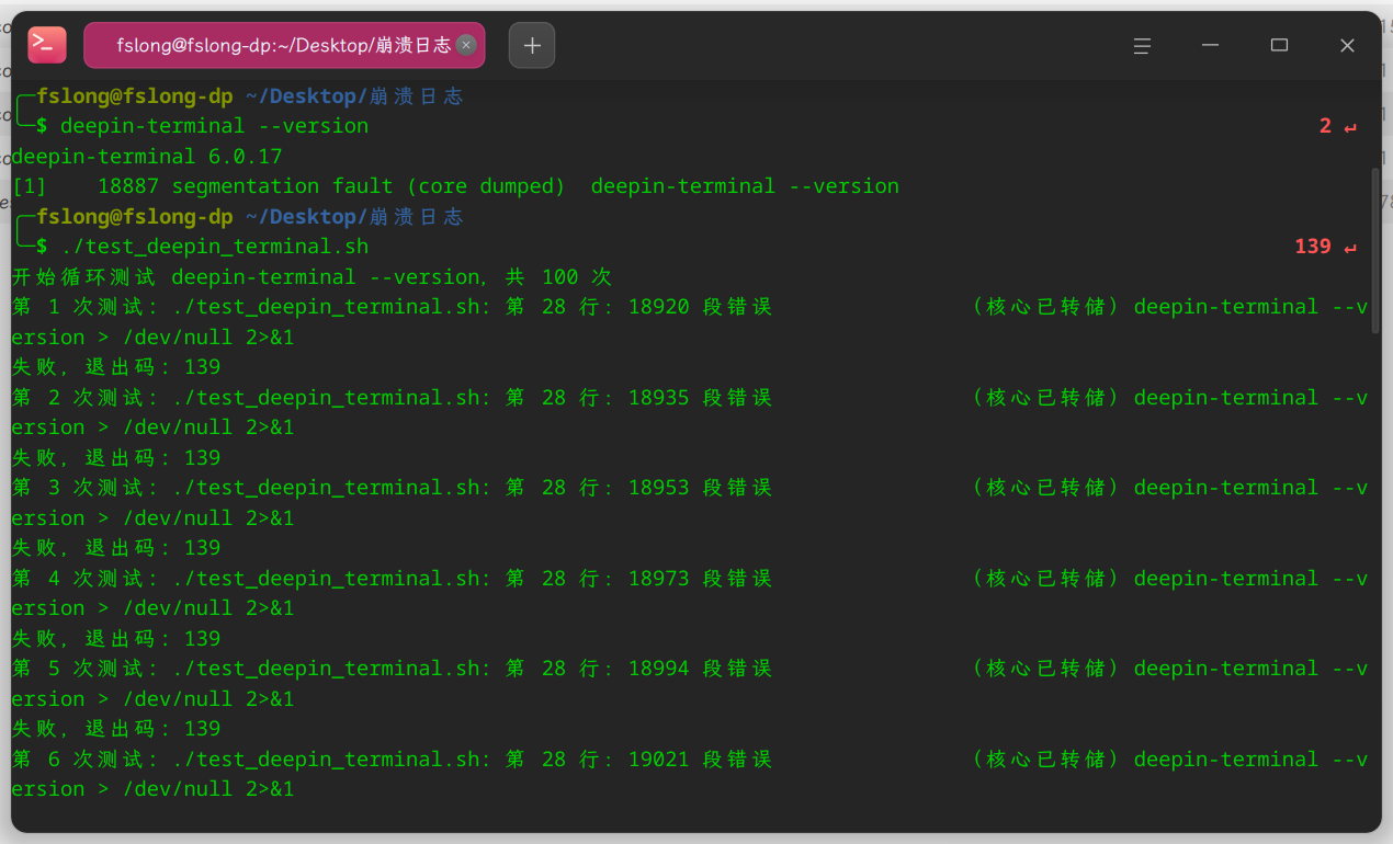

触发条件真那么简单?? deepin-termial --version 然后就崩了?
fslong
2025-08-17 11:13
deepin-superuser:
我跑个脚本测了一下,不知道是不是负载不够高,没死机,但这个玩意还是有段错误,之前崩的时候抓到的日志是deepin-terminal。
wind
2025-08-19 10:55
根据堆栈来看是日志的时序问题,在新版本已经修复。新版本预计在月底上线。
