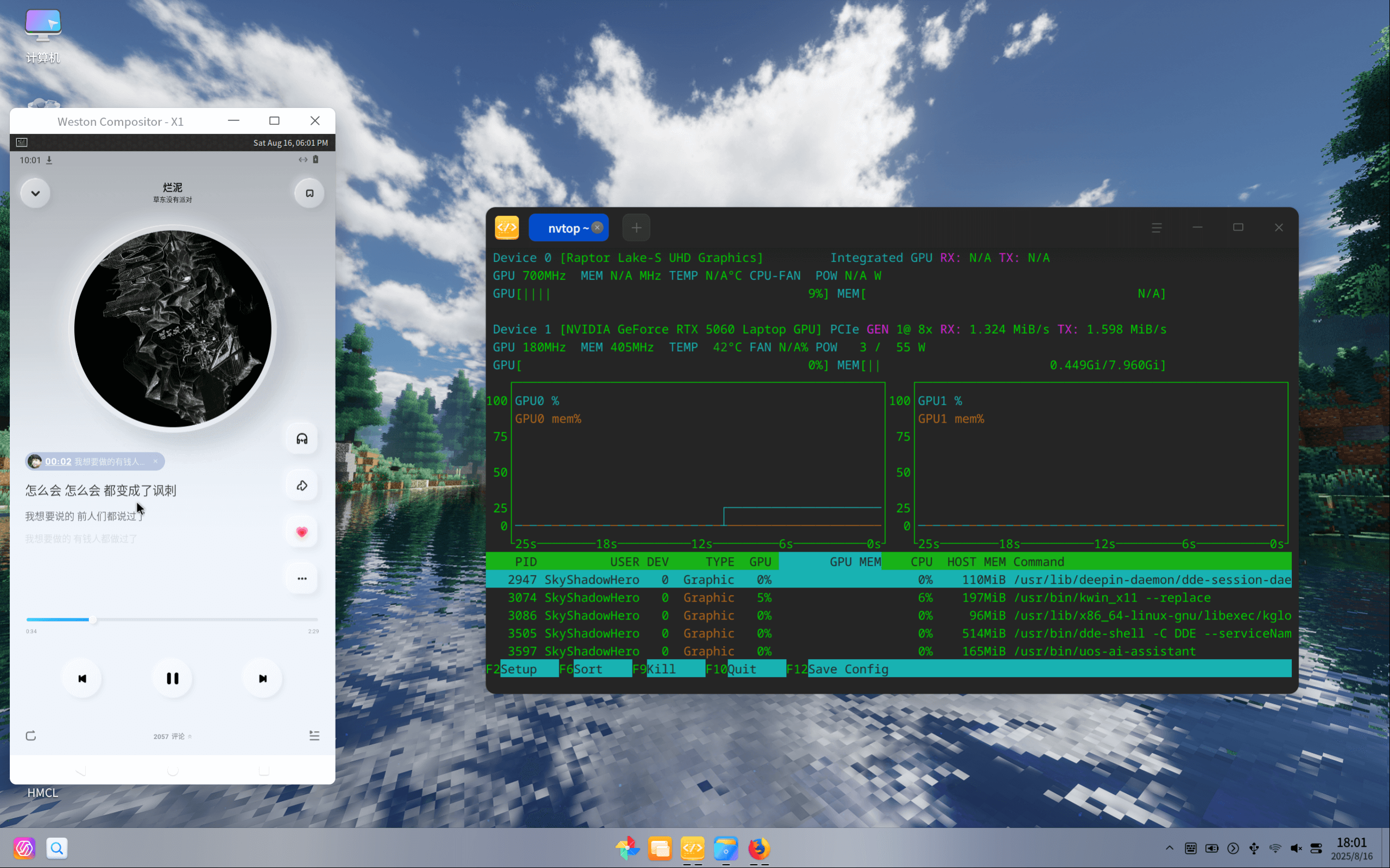

发个帖子分享一下怎么在deepin上(x11)使用waydroid来运行安卓的应用,星火商店里的waydroid运行工具自己用不来,所以是找了很多网上的方法整合出的。
仅支持Intel,amd的我没有所以没法试,nvidia的也试不了no
可能有误,欢迎指出

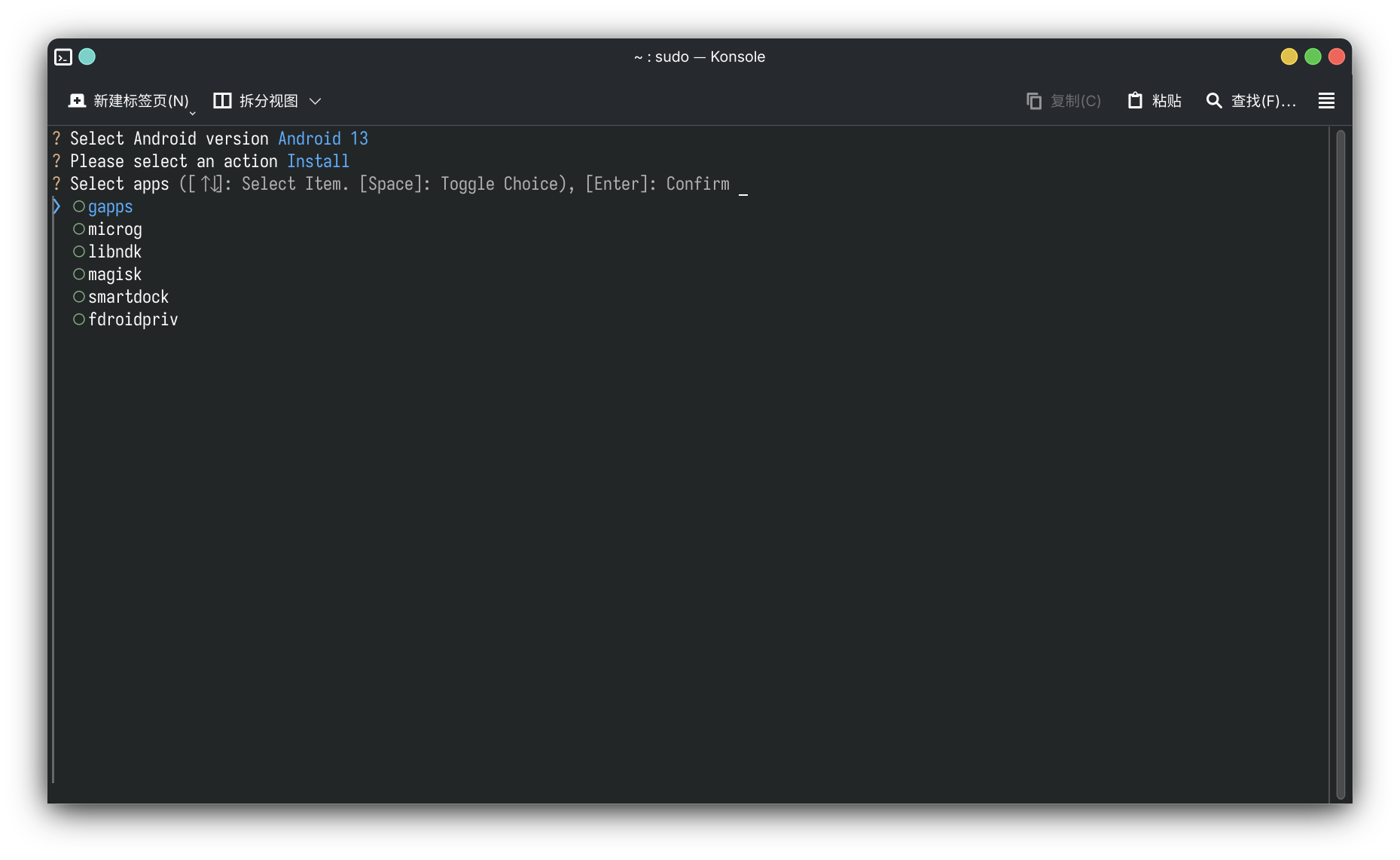

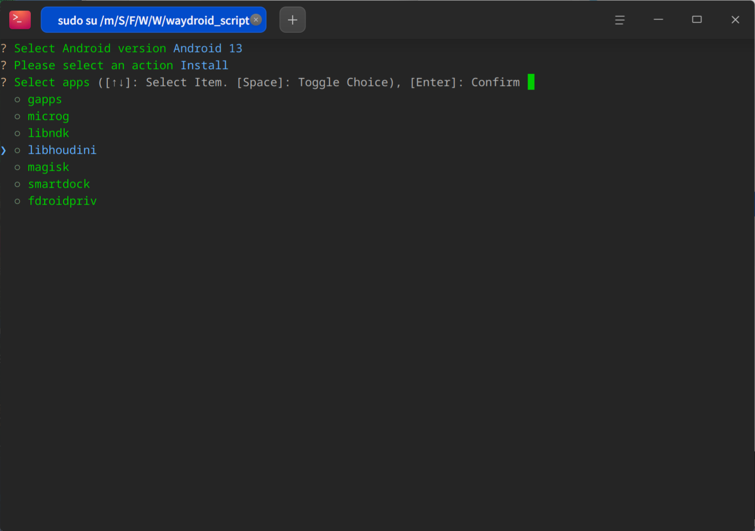

3 arm64转译安装

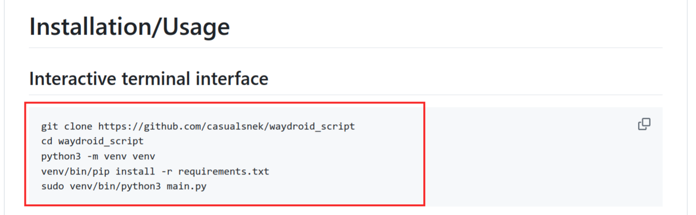

这个应该有更简单的方法,但我使用的waydroid_script,前往它的github按照readme弄好后,运行
sudo venv/bin/python3 main.py
在里面选择
  • Android 13(目前WayDroid用的是安卓13)
  • Install
  • libhoudini(这个是Intel 的ARM 二进制转译器)
然后等待它安装完成即可

5 运行
运行就看自己的了,我就用它白嫖酷狗音乐概念版vip听歌,听歌是正常的

你看看waydroid_script是不是最新的,在这里https://github.com/casualsnek/waydroid_script下载,应该是有的,如果没有的话可能你不是Intel,只有amd或者其他的,那我就不清楚了

卡在第三步了,
sudo apt install python3-venv python3-pip --allow-unauthenticated
正在读取软件包列表... 完成
正在分析软件包的依赖关系树... 完成
正在读取状态信息... 完成
python3-pip 已经是最新版 (23.1.2+dfsg-2)。
python3-pip 已设置为手动安装。
下列【新】软件包将被安装:
  python3-venv
升级了 0 个软件包,新安装了 1 个软件包,要卸载 0 个软件包,有 0 个软件包未被升级。
需要下载 1,204 B 的归档。
解压缩后会消耗 6,144 B 的额外空间。
您希望继续执行吗? [Y/n] y
获取:1 https://cdn-community-packages.deepin.com/beige crimson/main amd64 python3-venv amd64 3.12.1-1deepin1 [1,204 B]
已下载 1,204 B,耗时 1秒 (1,038 B/s)
正在选中未选择的软件包 python3-venv。
(正在读取数据库 ... 系统当前共安装有 323295 个文件和目录。)
准备解压 .../python3-venv_3.12.1-1deepin1_amd64.deb  ...
正在解压 python3-venv (3.12.1-1deepin1) ...
正在设置 python3-venv (3.12.1-1deepin1) ...
sudo: venv/bin/python3:找不到命令
python3 --version
Python 3.12.11

python3 --version
Python 3.12.11
我上面简写了,完整的应该要看https://github.com/casualsnek/waydroid_script的readme里写的这一步
