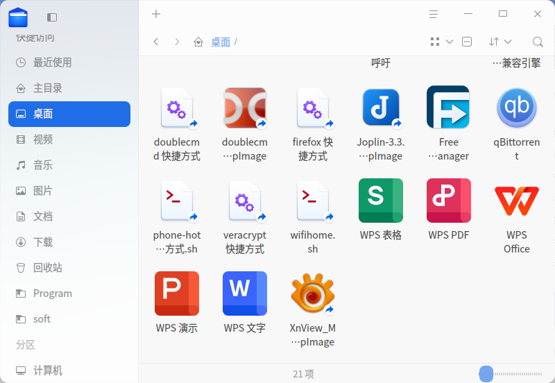

在文件管理器中打开“桌面”
发现一个有意思的bug,明明qBitorrent开头是q,Free Download Manager开头是f,我按这两个键却选不中它们
然后大概知道问题了,这两个是通过商店安装的,点f2也无法修改名称,其他的图标可以,应该是商店安装的软件有什么特殊的问题导致的。
夜夜笙歌free
2025-08-15 21:52
因为它们是desktop文件,ls看下它们真正的文件名,文管显示出来的文件名是解析desktop中配置得到,而键盘选中是根据真正的文件名来选的
137******41
2025-08-15 22:35
夜夜笙歌free:
问题就在这里,难道不应该所见即所得么,从人性化细节考虑

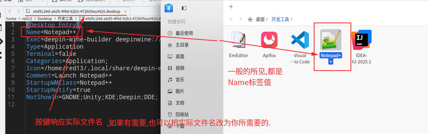

red13
2025-08-16 01:13
所见到的名称是 .desktop 文件的 Name 标签值.按键响应的是实际文件名.如果有需要,也可以把 XXXXX.desktop 改为你所需要的名称.如下图,在方管里,按 N 键是没有效果的,只响应实际文件名的 E 键
