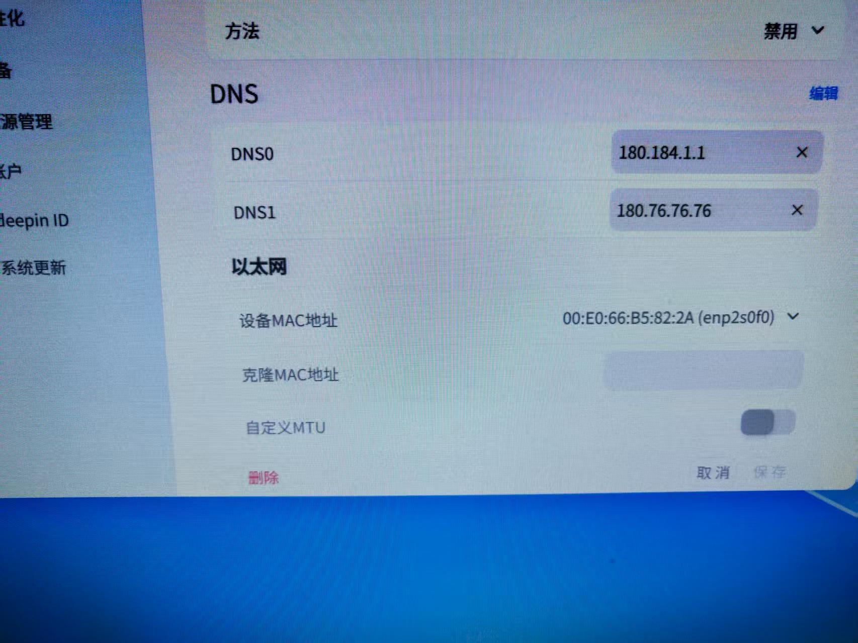

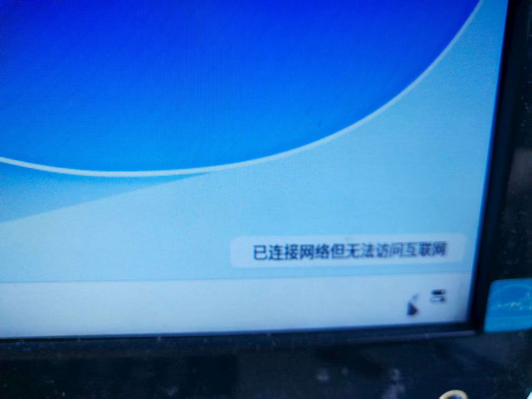

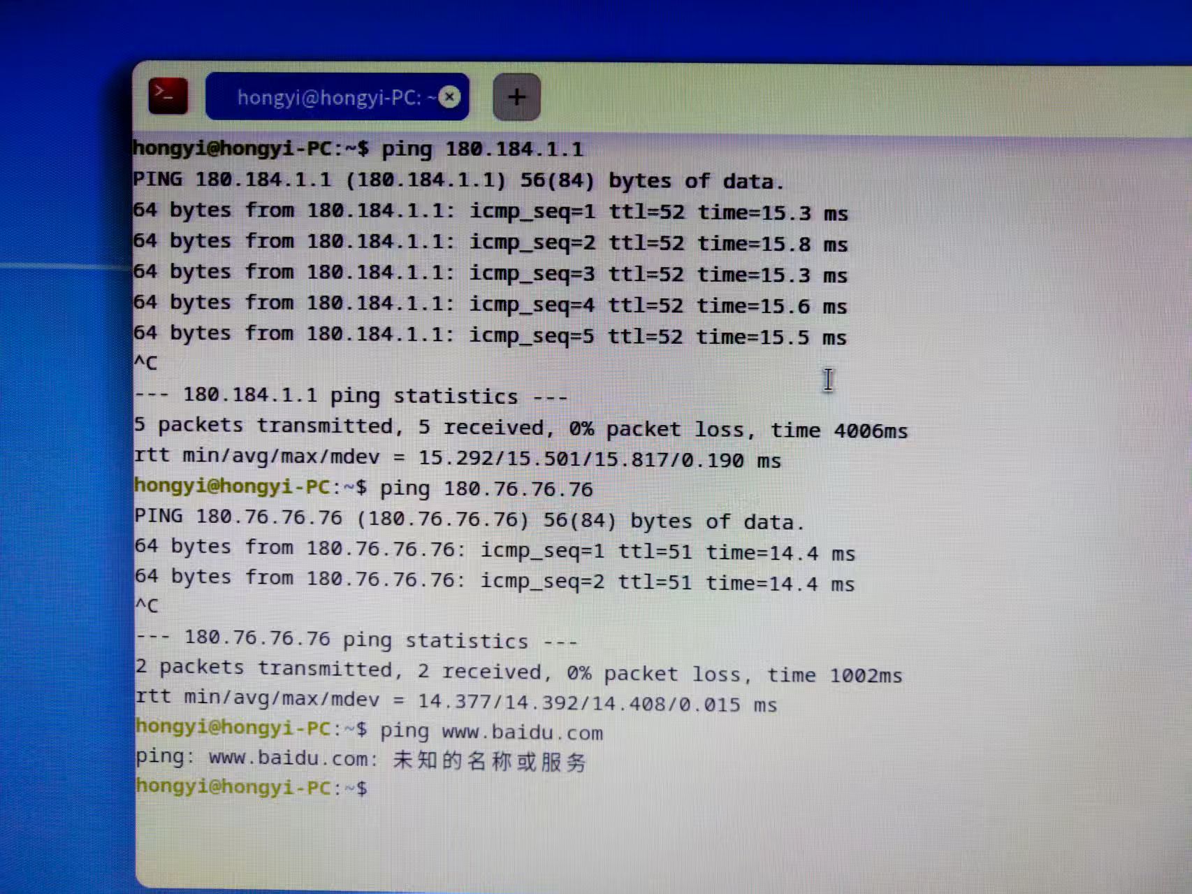

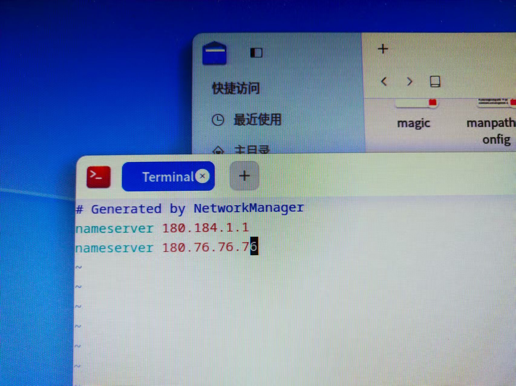

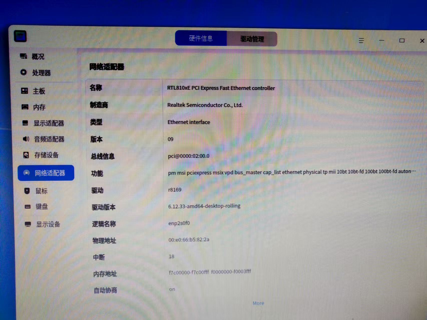

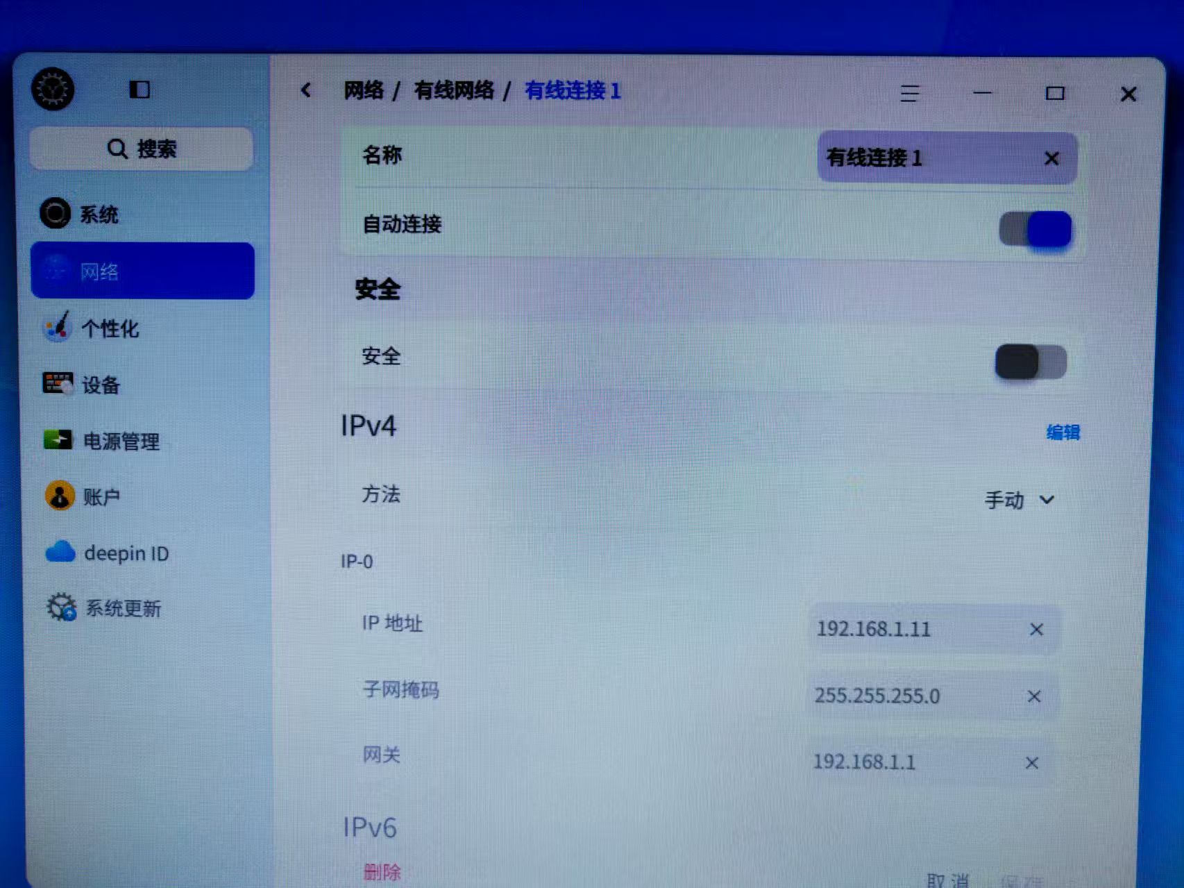

内网IP能ping通,但ping内网机器名不通,ping本地机器名能通,但需要较长时间才会出现回显应答。公网IP能ping通,但域名不通,检查了resove文件,域名现实没问题!只有物理主机安装会出现这个问题,虚拟机VB下运行没有这个问题,真是奇了怪了!
LiuYongzhang
2025-08-15 08:59
设置DNS114.114.114.110

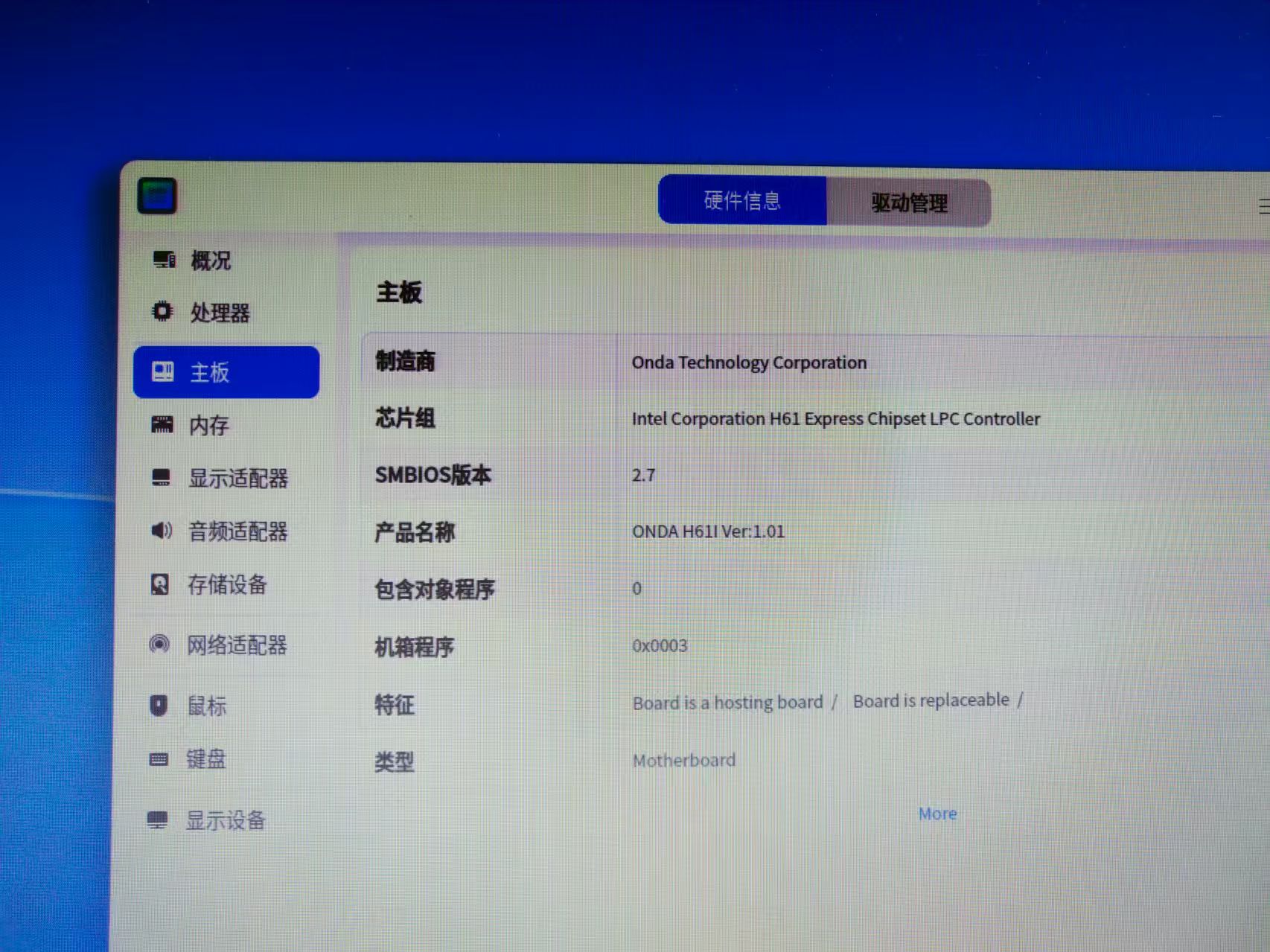

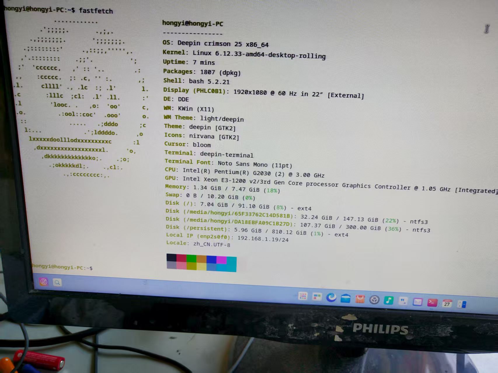

deepin25在适配Qt6.8出岔子了,没有全部适配好,只能等待问题修复。

检查dns设置

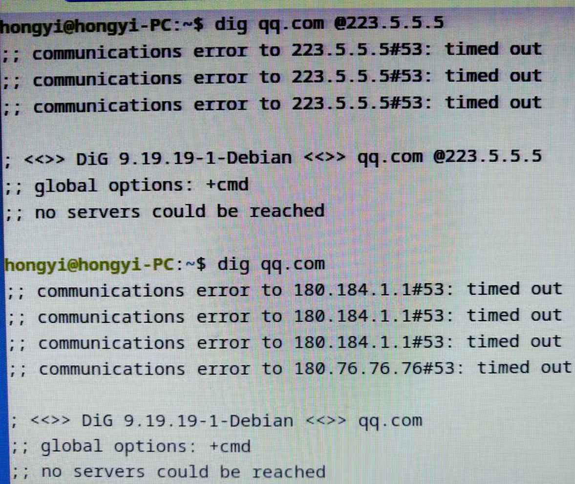

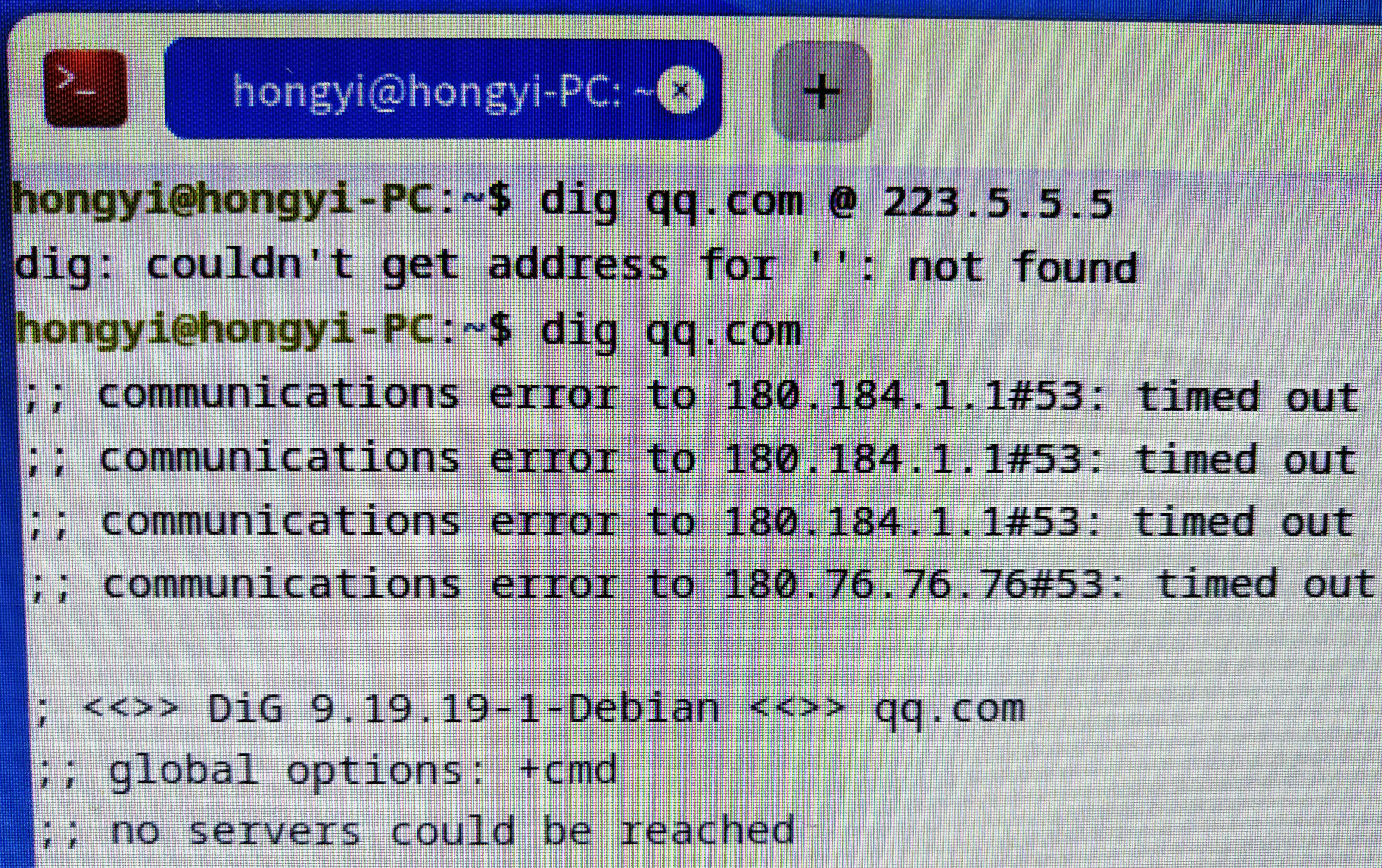

你这dns是内部的吧。用dig qq.com @223.5.5.5 命令和dig qq.com对比看看

neko
Ecological co-builder
2025-08-17 13:47
剑心:
@后面没有空格,直接@223.5.5.5这样

neko
2025-08-18 11:19
剑心:
执行ping 223.5.5.5看看。
看起来你电脑无法访问dns端口。
建议检查一下防火墙或路由是否屏蔽了dns的udp/53端口。
简单排查的方法是,usb连接手机和电脑,然后手机流量上网,在执行dig qq.com @223.5.5.5看看能否正常查询。
如果单纯用手机流量上网可以正常查询则排除系统防火墙问题,建议找你们IT检查上级网关是否有安全设置,否则检查系统防火墙设置。

剑心
2025-08-18 12:56
剑心:
好的,谢谢!
223.5.5.5能ping通,deepin25上防火墙并没有被安装,可以排除 防火墙的问题,公司网络是个很简单的对等网,没有防火墙等安全设备,因此也排除网络问题,所以我认为还是deepin操作系统本身的问题
