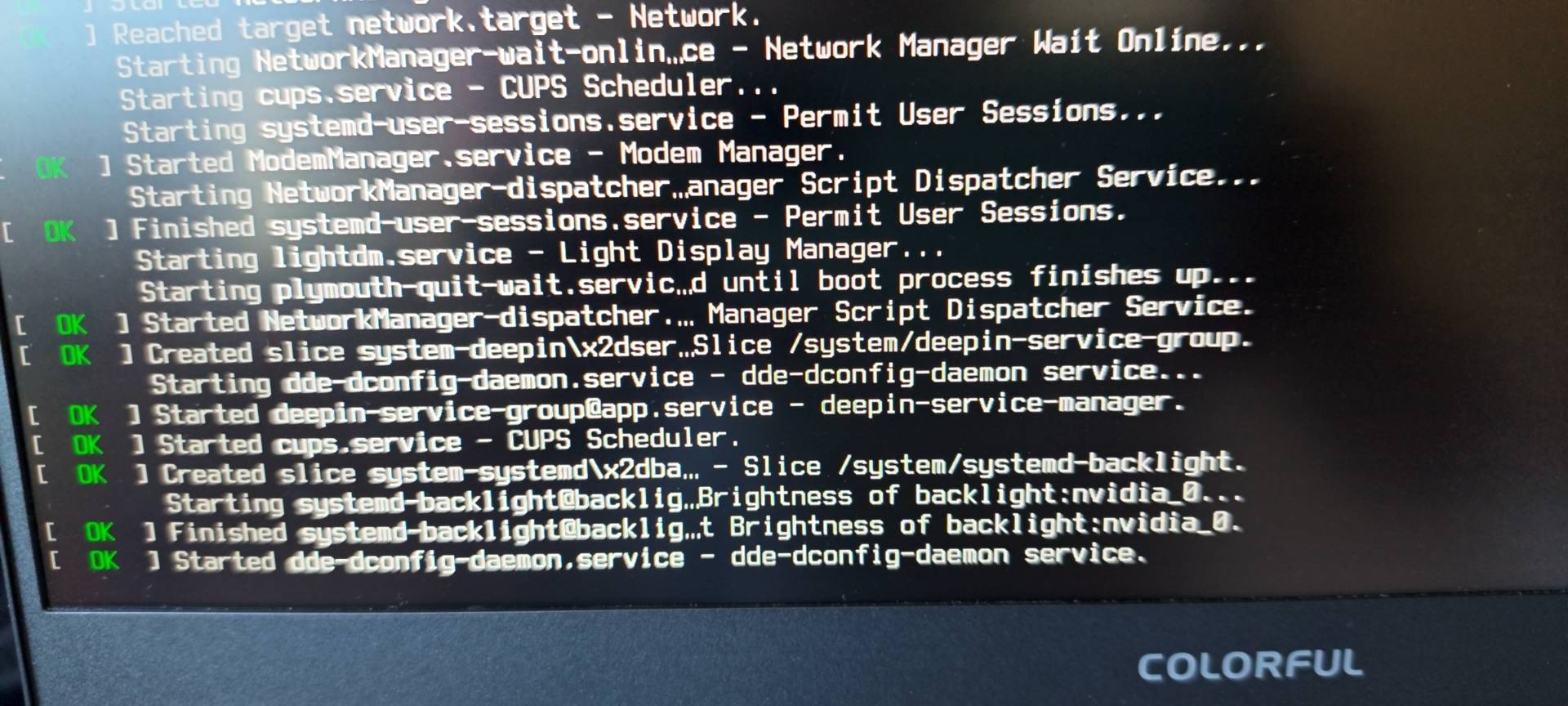

我用的n卡5060的笔记本,再关在关掉磐石系统后,成功装上了n卡驱动,装的时候一直用的是混合输出,后来在win下改成独显直连,再启动deepin25,会提示Starting dde-lock-service. service - deepin user lock service,系统无法启动
宇欲予渔
2025-08-14 07:08
又试了一下,他卡在启动服务了
宇欲予渔
2025-08-14 07:08
又试了一下,他卡在启动服务了
