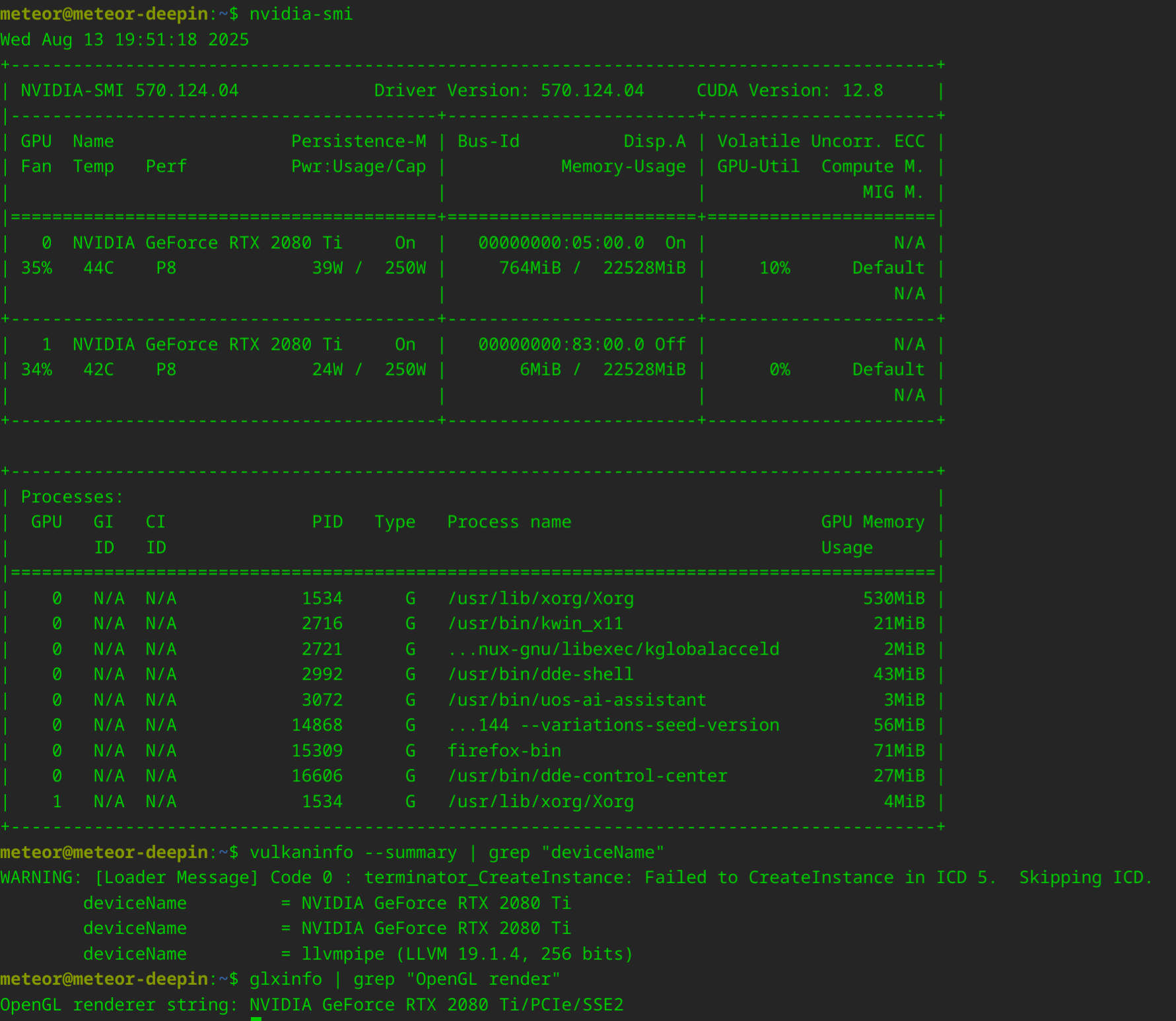

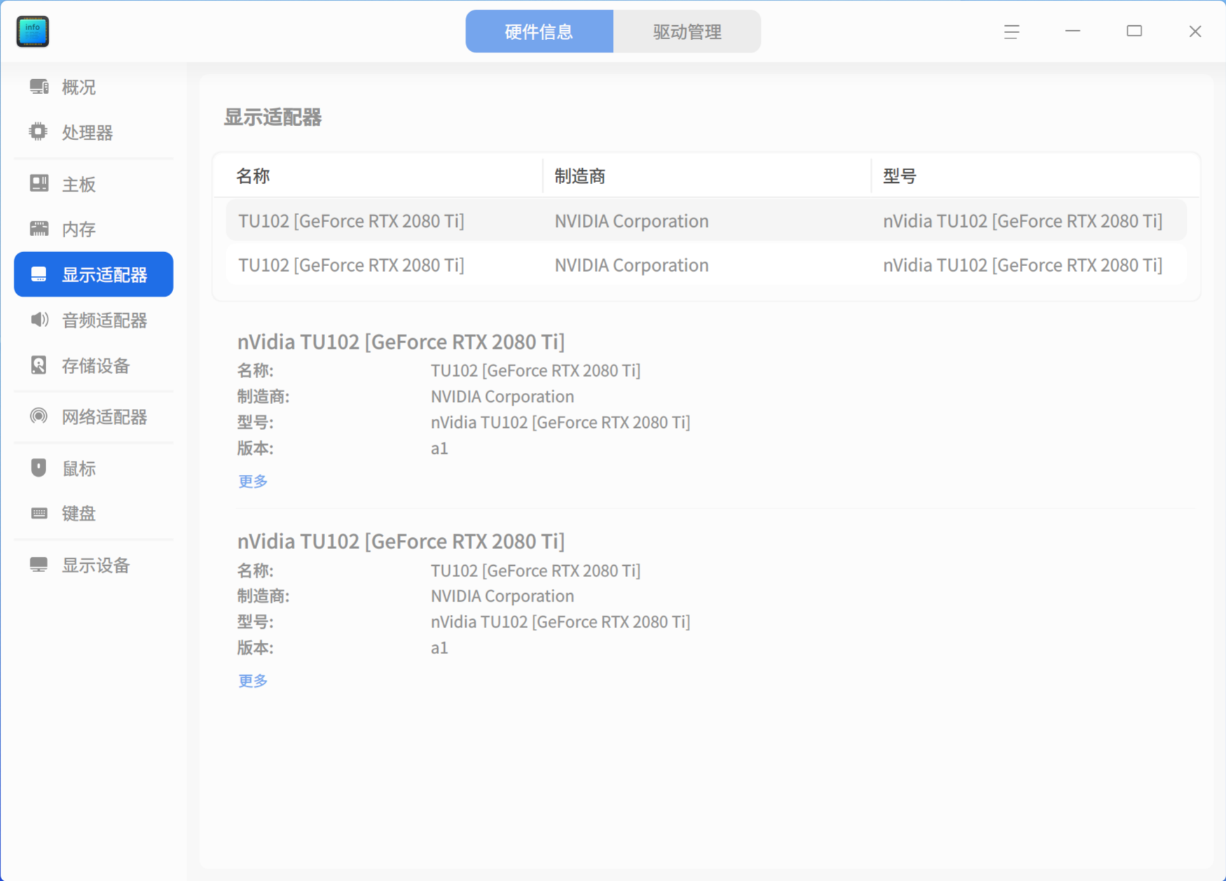

1. 硬件与驱动
硬件信息

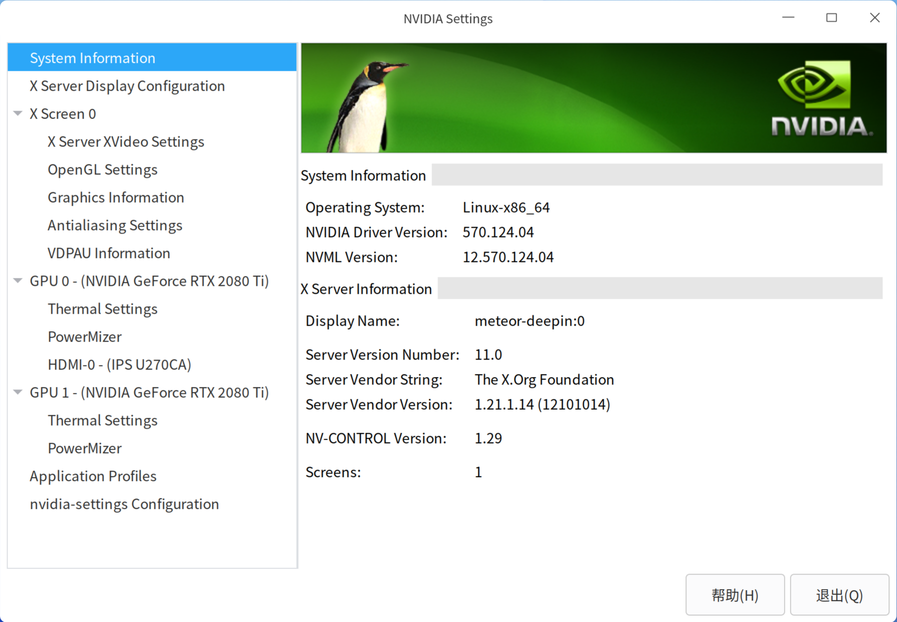

NVIDIA Settings
硬件驱动

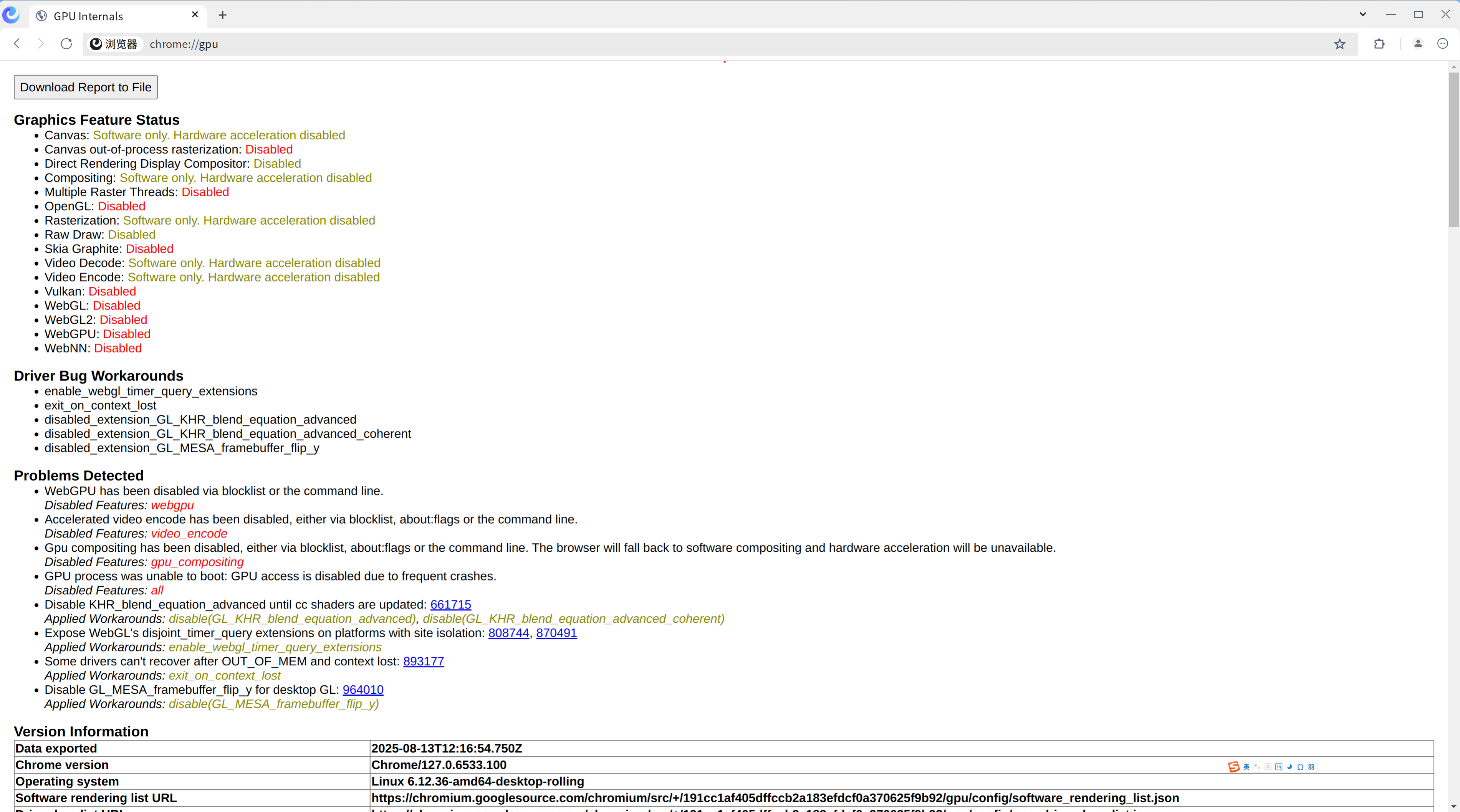

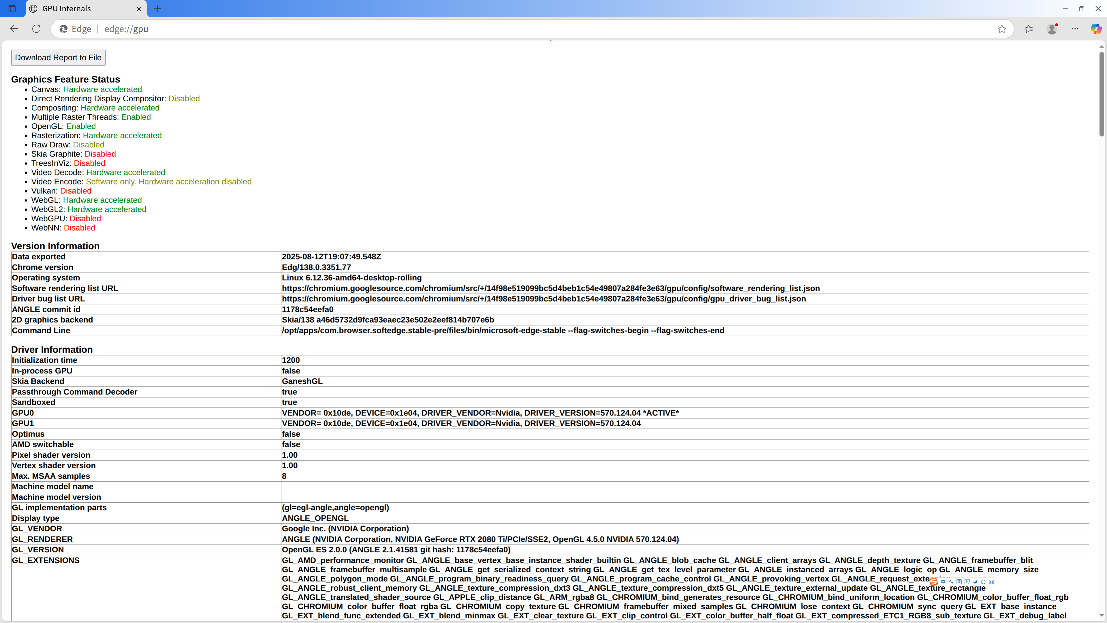

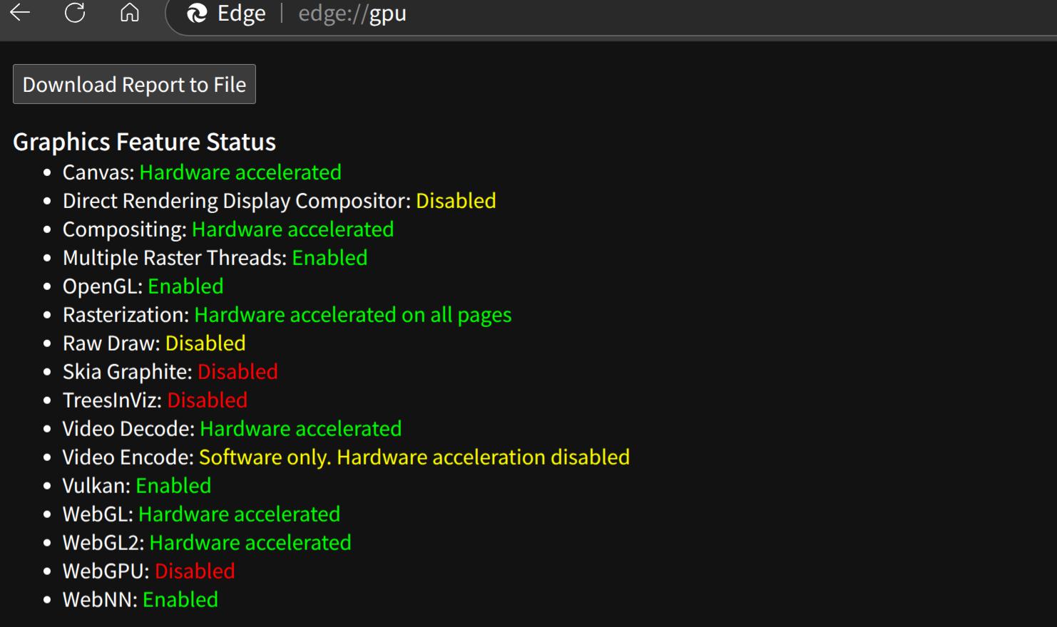

deb安装的edge
deb安装的edge硬件加速情况

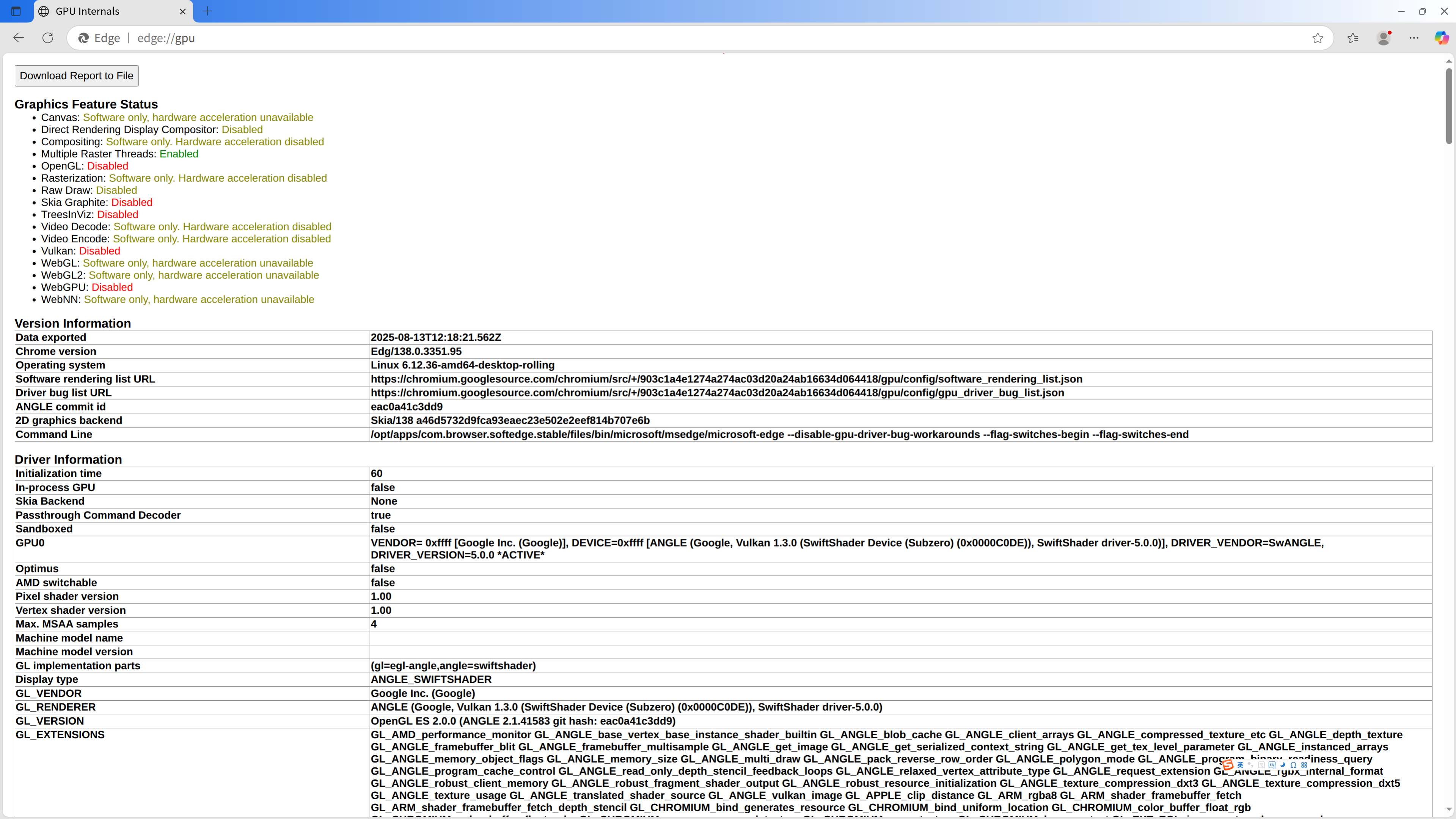

玲珑安装的edge
玲珑安装的edge硬件加速情况

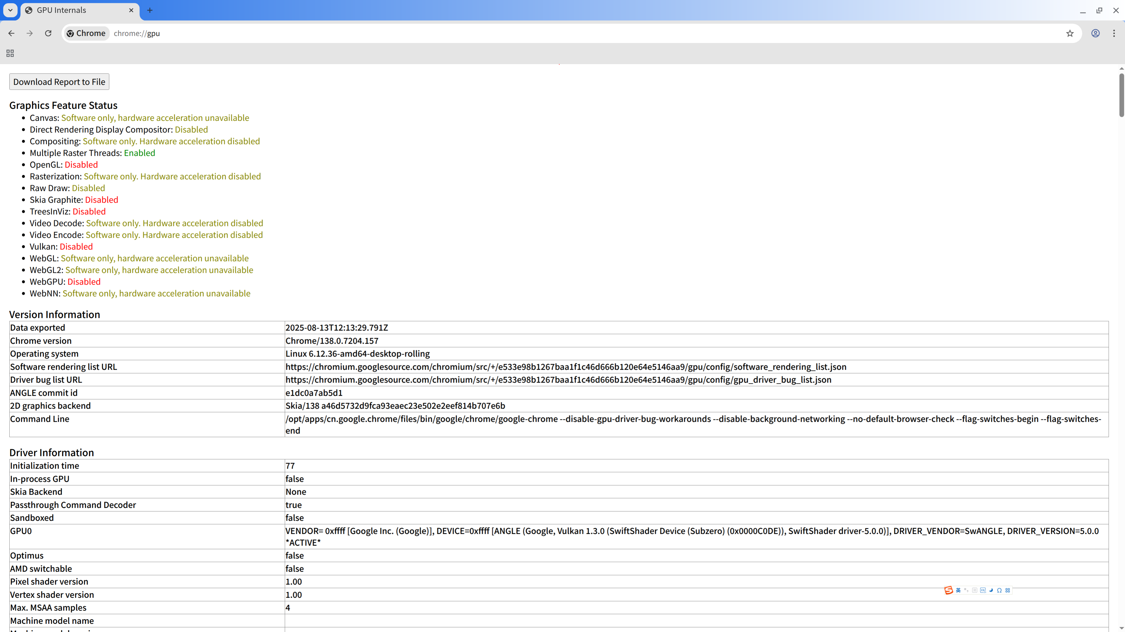

2.2 chrome
玲珑安装的chrome
玲珑安装Chrome硬件加速情况

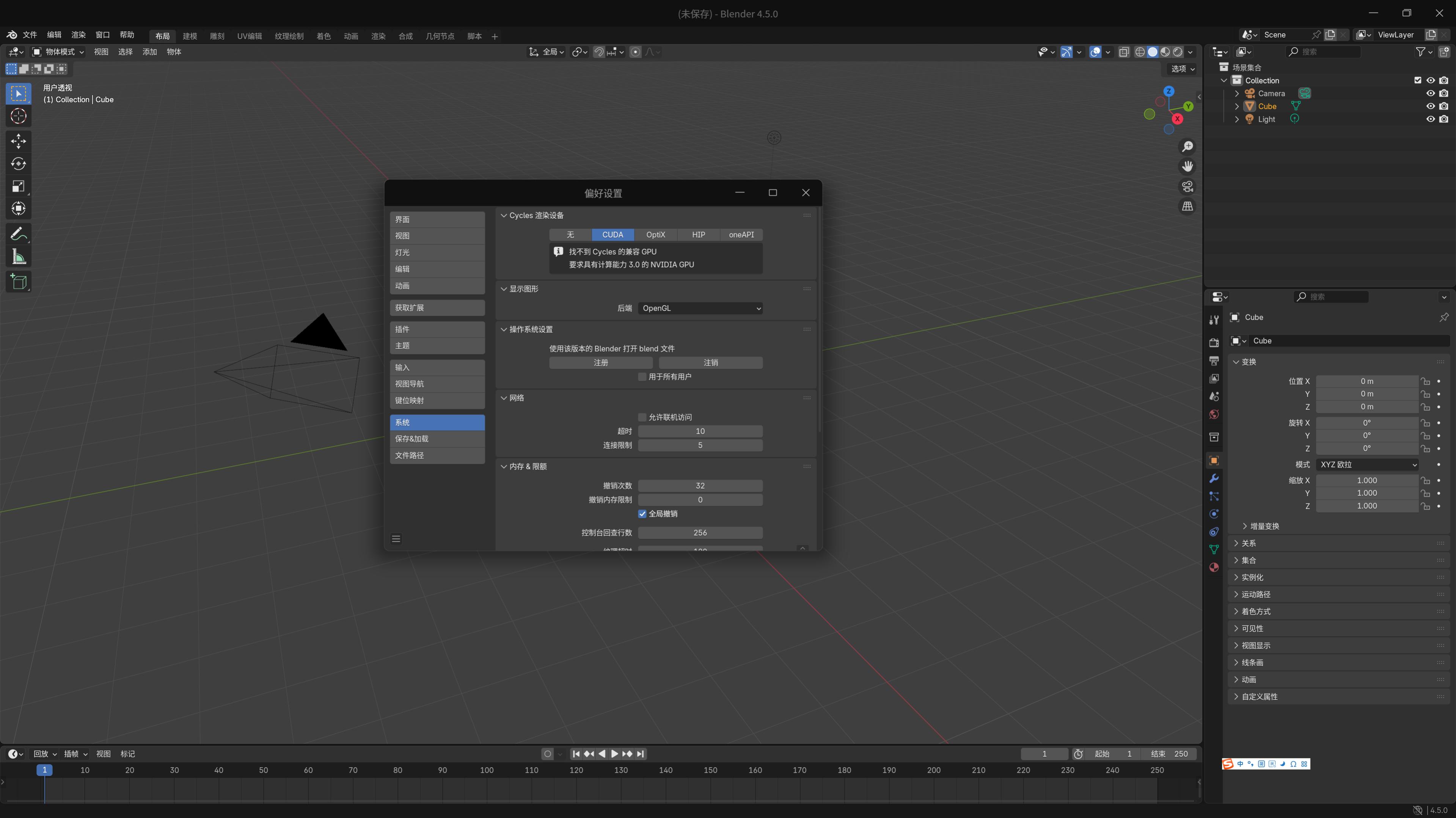

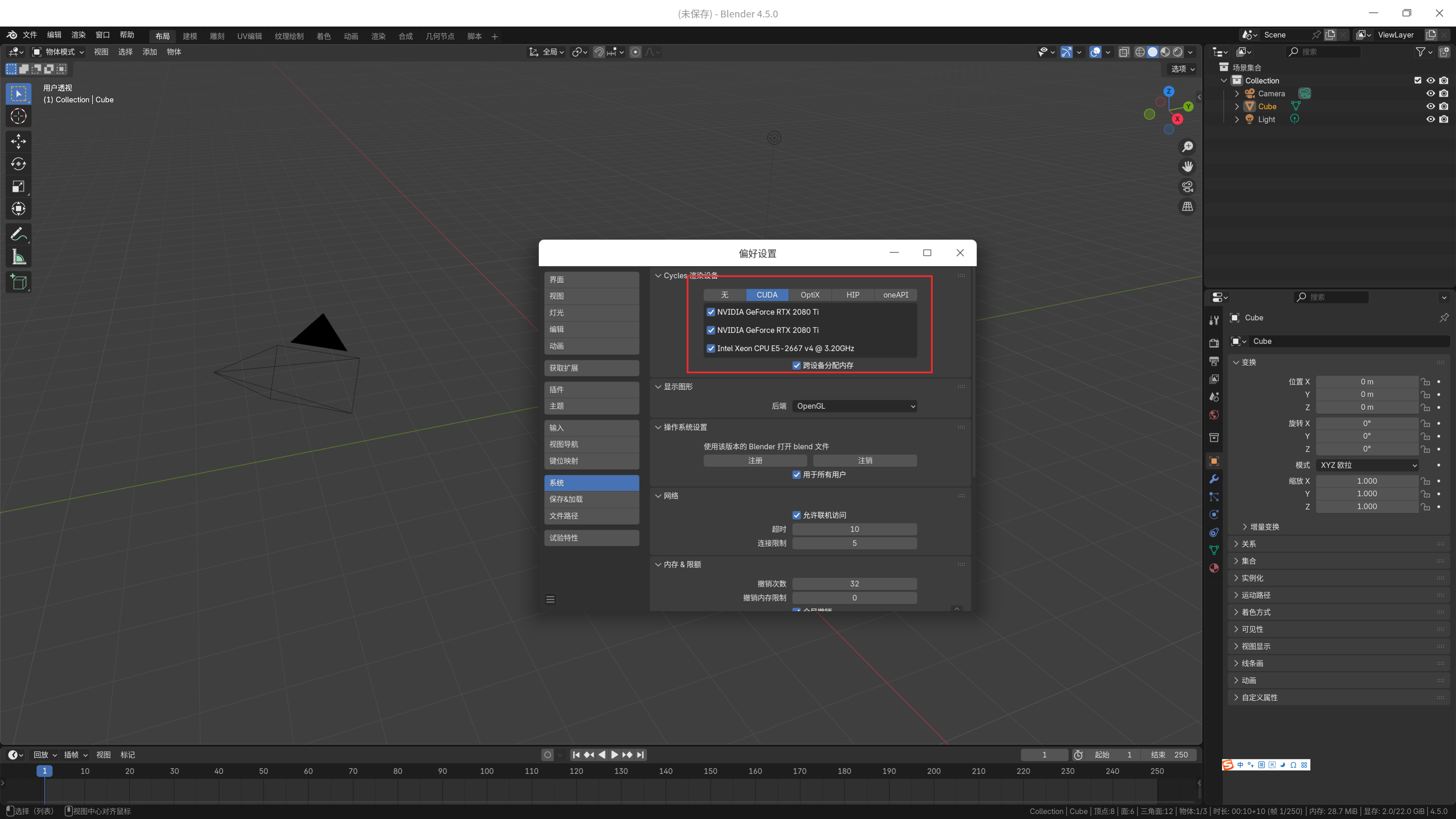

2.3 blender
deb安装的blender

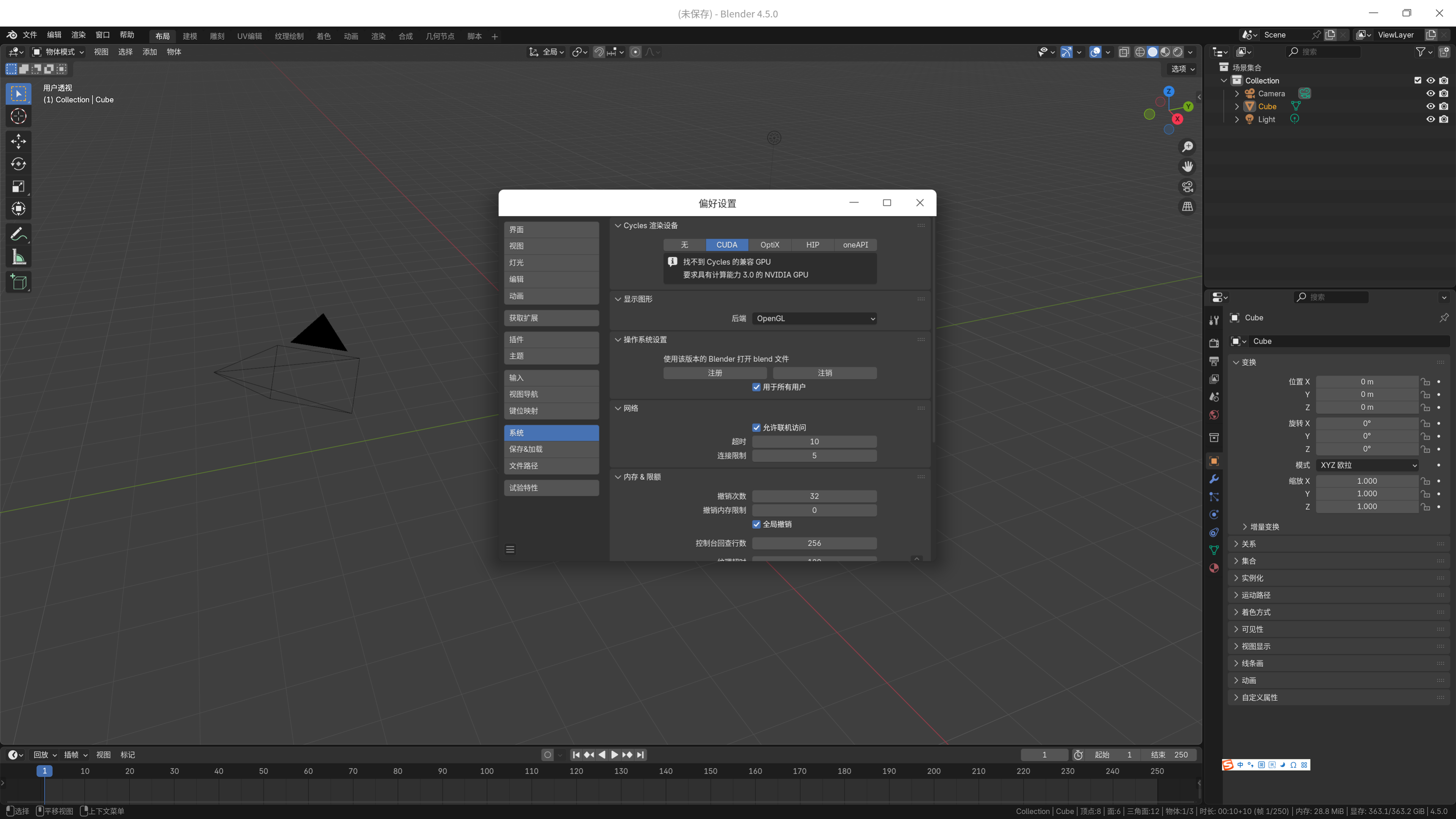

deb安装的Blender硬件加速情况
玲珑安装的Blender
玲珑安装的Blender硬件加速情况

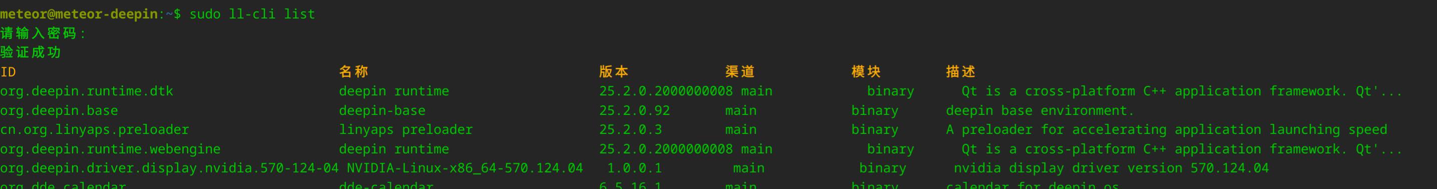

应该怎么定位和修复这个问题哦,目前明确的是NVIDIA驱动是安装好了的

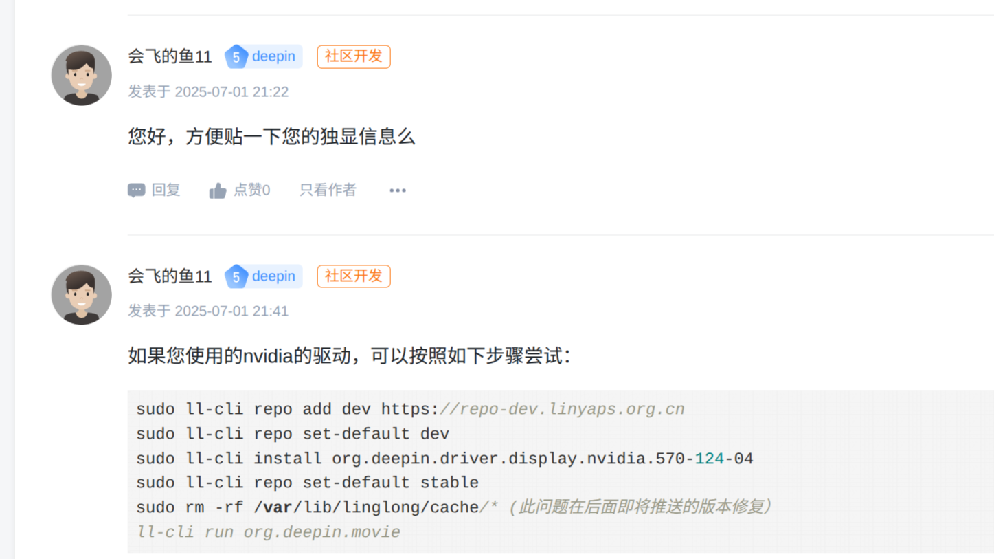

iceyer
2025-08-13 21:54
sudo ll-cli repo add dev https://repo-dev.linyaps.org.cn
sudo ll-cli repo set-default dev
sudo ll-cli install org.deepin.driver.display.nvidia.570-124-04
sudo ll-cli repo set-default stable
试试这个
chenkun_lws
2025-08-13 23:30
这个在ll-cli里安装的nvidia driver是专门给玲珑应用使用的吗,对其他普通应用有没有影响,另外如果系统上安装的nvidia driver有更新的话,这里ll-cli安装的nvidia driver也要手动跟着更新到对应的版本?
chenkun_lws
2025-08-13 23:34
iceyer:
试试这个
我在没有添加dev这个repo的情况下,直接使用默认的stable repo,sudo ll-cli install org.deepin.driver.display.nvidia.570-124-04成功了,试了一下确实这几个玲珑应用可以启用gpu加速了
chenkun_lws
2025-08-13 23:43
我根据这位兄弟提供的命令搜到了这个帖子
https://bbs.deepin.org.cn/zh/post/288866

chenkun_lws
2025-08-16 13:51
最新更新
按照找到的帖子安装了玲珑的NVIDIA驱动
浏览器可以启用gpu加速,Blender不可以(13号晚上试的时候可以,今天不可以了)
chenkun_lws
2025-08-16 13:52
论坛里有没有官方的开发或者运维帮看看我要怎么处理才能稳定的在玲珑应用中启用gpu加速哦
chenkun_lws
2025-08-16 13:56
又测试了一下,打开过一次nvidia settings后,blender就又可以启用gpu加速了
感觉玲珑显卡驱动检测有没有可用显卡的方式不太准确,没理解这为什么会跟打没打开过NVIDIA Settings软件有关
