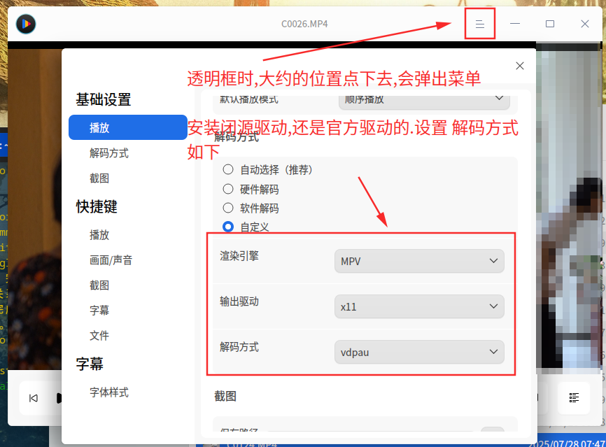

red13
2025-08-16 00:56
你自己试试,我是刚刚自己手动一个个试出来的.
第柒㗊觀衆
2025-08-16 10:01
red13:
ok,感谢!
