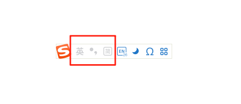

今天电脑开机后,突然发现搜狗输入法无法实用 Shift 键切换中文输入法了,默认就只能实用英文输入法。昨天关机前使用都还是正常的😂

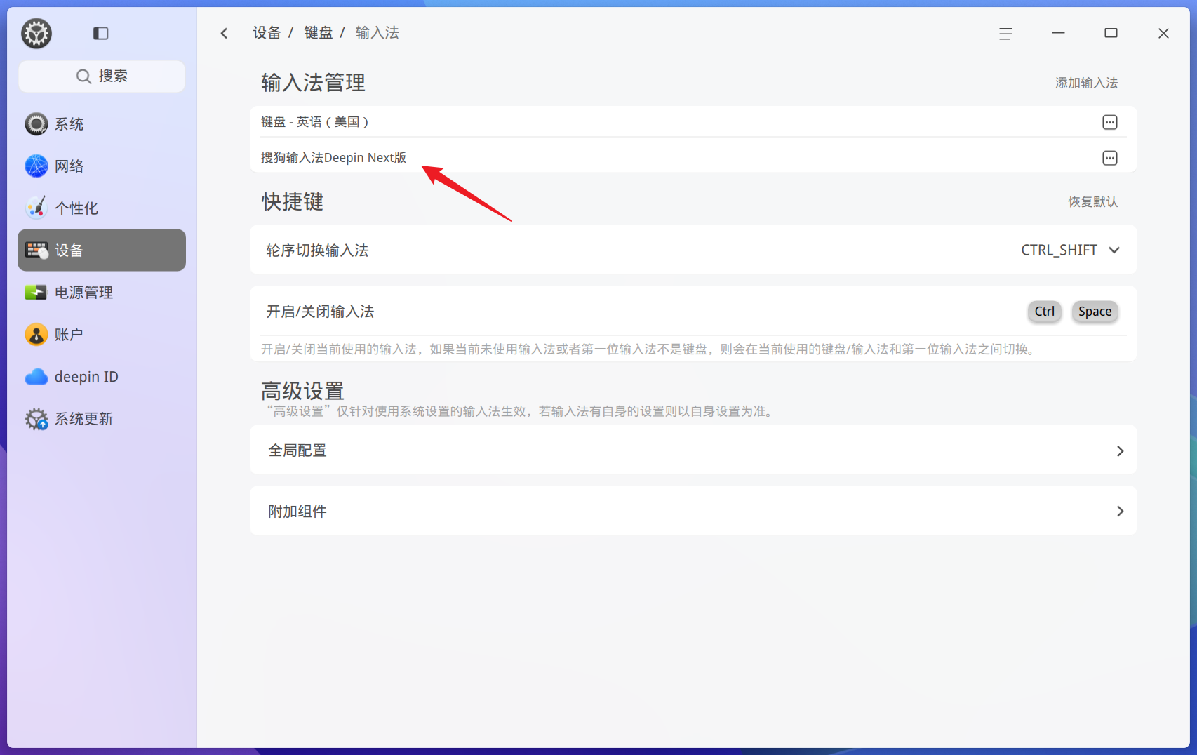

我的输入法是设置为开机后就使用搜狗输入法的,开机后也能看见搜狗输入法的状态图标

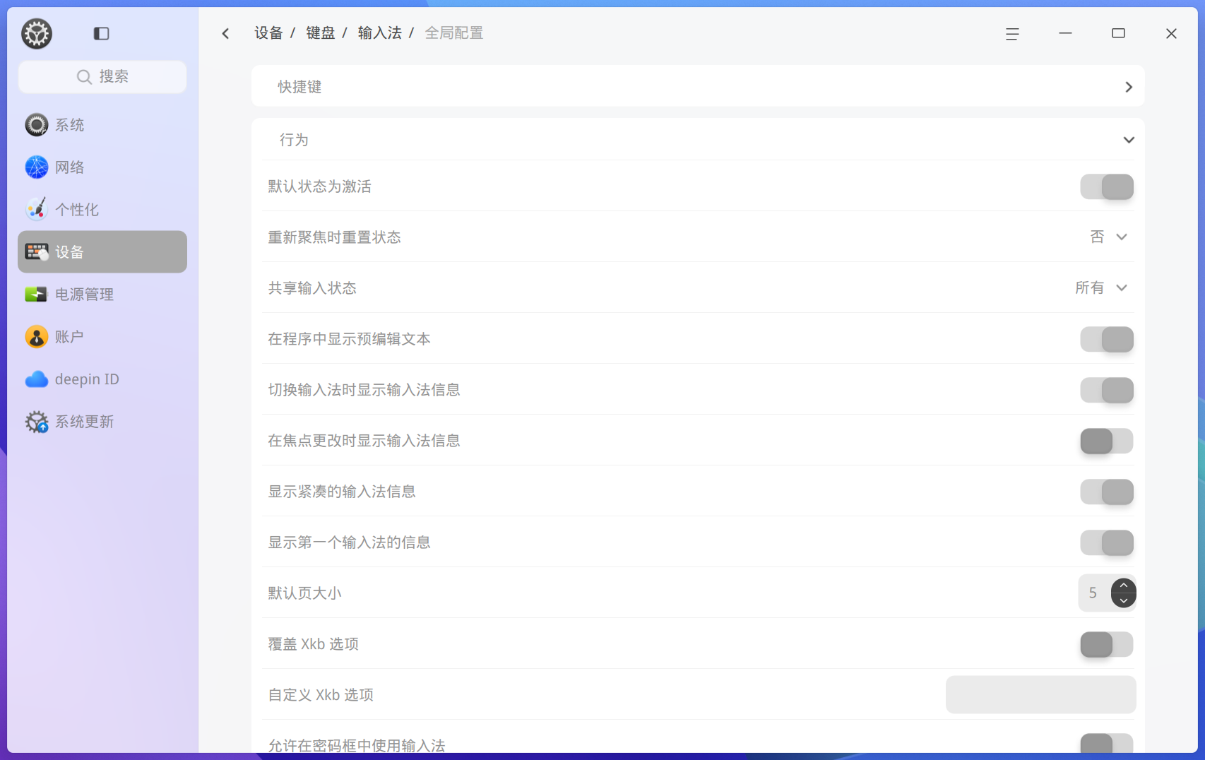

输入法默认也是设置为激活的

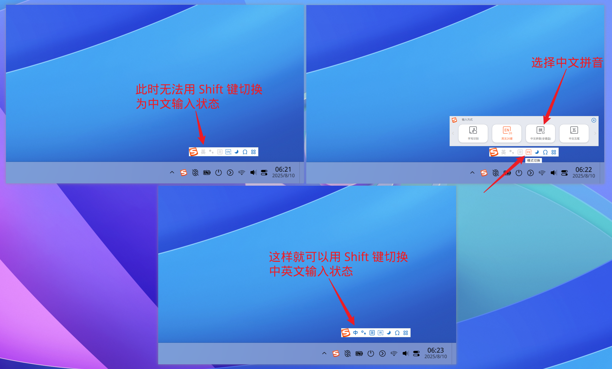

目前只能按如下方法来恢复按 Shift 键切换中英文输入状态的功能
我尝试过在商店中卸载后重新安装搜狗输入法,结果现象还是一样。
请问,你们知道这是怎么回事吗?

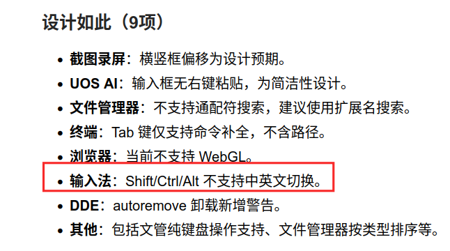

a-bird
2025-08-10 07:49
a-bird
2025-08-10 07:50
个人感觉目前还是23.1要好一些

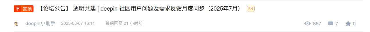

遇到过几次,7.28更新之后就好多了。搜狗输入法的奇怪问题。

同样是这个问题,我设置的是Ctrl切换
经常出现如下的情况,搜狗输入法的前3个图标都置灰无法点击了,Ctrl切换中英文失灵,必须手动点击第4个图标切换,超级麻烦!!!
有什么解决并发吗?
