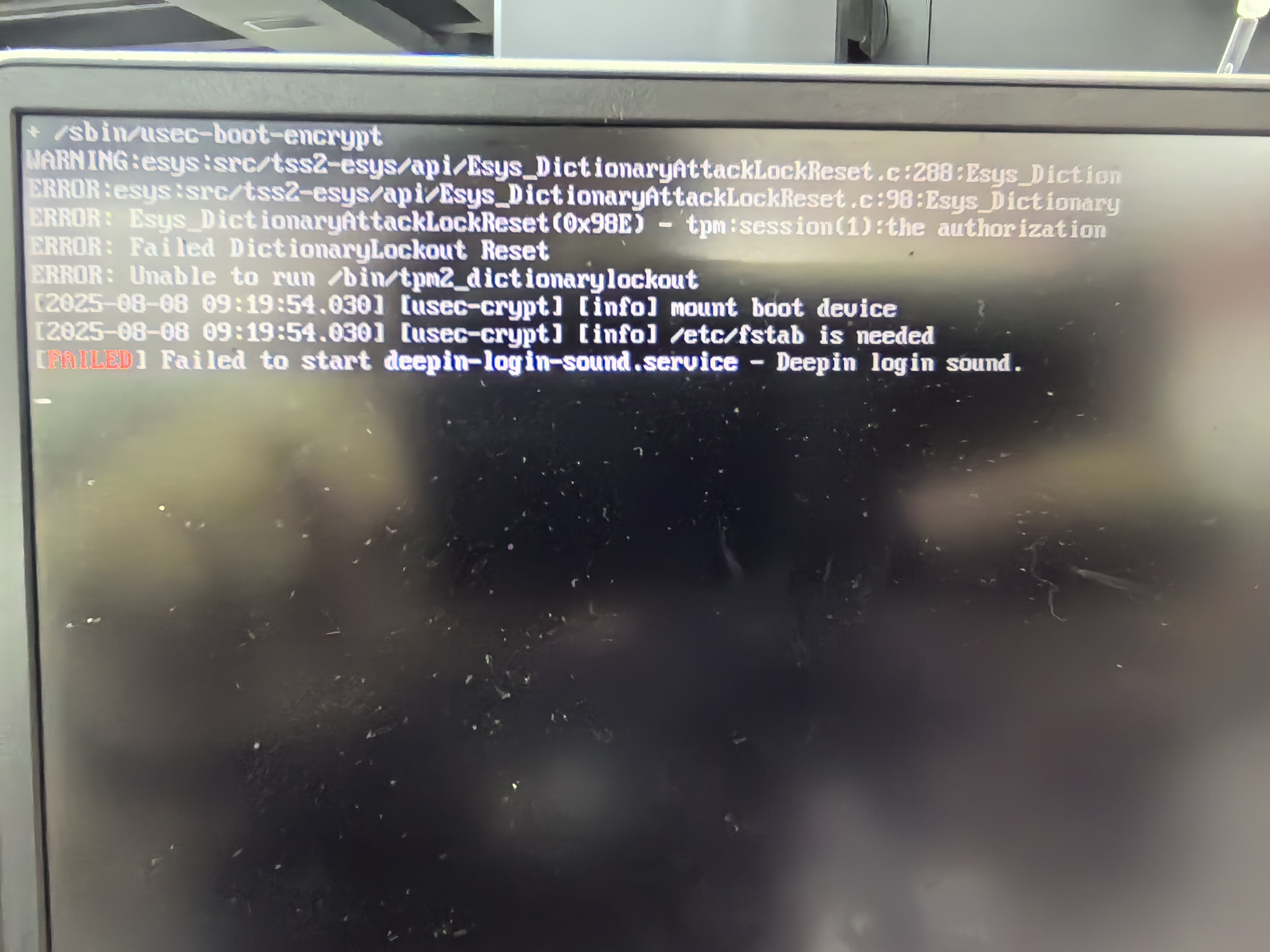

安装后重启进入这个页面就不动了

看起来报错的是TPM,问了一下AI,感觉是对的:
根据您提供的图片,Deepin 25 系统无法启动的主要原因是 TPM (Trusted Platform Module) 遇到了字典攻击锁定 (Dictionary Attack Lockout) 问题,导致系统无法完成引导加密过程。
详细分析如下:
  1. /sbin/usec-boot-encrypt:这是系统启动时执行的脚本,它与统一安全启动 (Unified Secure Boot) 或磁盘加密功能有关。这表明您的系统可能配置了全盘加密,并且/或者依赖 TPM 进行安全启动或密钥管理。
  2. TPM 字典攻击锁定错误:
*   `WARNING: esys:src/tss2-esys/api/Esys_DictionaryAttackLockReset.c:288:Esys_Diction`
*   `ERROR: esys:src/tss2-esys/api/Esys_DictionaryAttackLockReset.c:98:Esys_Dictionary`
*   `ERROR: Esys_DictionaryAttackLockReset(0x98E) - tpm:session(1):the authorization`
*   `ERROR: Failed DictionaryLockout Reset`
*   `ERROR: Unable to run /bin/tpm2_dictionarylockout`
这些错误是核心问题。它们清楚地指出 TPM 处于“字典攻击锁定”状态。这意味着有太多次的错误尝试来验证 TPM,TPM 为了防止暴力破解攻击,会自动锁定自己。系统尝试通过 `Esys_DictionaryAttackLockReset` 来重置此锁定,但失败了,并且也无法执行 `tpm2_dictionarylockout` 工具来解决此问题。
  1. 后续信息和失败服务:
*   `[info] mount boot device` 和 `[info] /etc/fstab is needed` 是正常启动过程中的信息提示,表示系统正在尝试挂载启动设备并需要 `/etc/fstab` 文件。
*   `[FAILED] Failed to start deepin-login-sound.service - Deepin login sound.` 这个错误是 **TPM 锁定导致系统无法完全启动的次要结果**。因为系统核心引导失败,所以登录声音服务也无法启动。这并不是导致启动失败的根本原因。
总结根本原因:
您的Deepin 25系统无法启动,根本原因在于 TPM(可信平台模块)进入了字典攻击锁定状态。这通常发生在你多次输入错误的磁盘加密密码(如果启用了全盘加密,且加密密钥与TPM绑定)或者与TPM相关的安全认证失败后。TPM 锁定导致系统无法继续执行依赖于 TPM 的启动加密或安全验证过程。
可能的解决方案:
  1. 清除 TPM (Clear TPM) - 最常见的解决方案:
*   **进入 BIOS/UEFI 设置。** 通常在开机时按 Del、F2、F10 或 F12 键进入。
*   **寻找“Security”(安全)或“TPM”相关选项。**
*   **找到“Clear TPM”或“Reset TPM”选项并执行。** 请注意,清除 TPM 将移除所有存储在 TPM 中的密钥和配置,这可能会影响 BitLocker(如果您也安装了 Windows 且启用了 BitLocker)或其他依赖 TPM 的安全功能。对于 Deepin 的全盘加密,如果加密密钥直接存储在 TPM 中,清除 TPM 可能会导致数据丢失(但通常加密密钥会通过用户密码和 TPM 共同保护,因此清除 TPM 不会直接丢失数据,但可能需要重新关联)。
*   **保存并退出 BIOS/UEFI。**
*   **重启电脑。** 重新启动后,系统可能会提示您设置一个新的 TPM 状态。
  1. 确保输入正确的加密密码:
*   如果您在安装 Deepin 时启用了全盘加密,并且系统在启动时会要求您输入密码解锁磁盘,请确保您输入的密码是正确的。多次输入错误密码是触发 TPM 字典攻击锁定的常见原因。
  1. 检查 BIOS/UEFI 设置中的安全启动 (Secure Boot) 和兼容模式 (CSM):
*   虽然不太可能是直接原因,但有时不正确的安全启动或 CSM 设置可能间接影响 TPM 功能。尝试禁用 Secure Boot(如果已启用),并确保 CSM 设置正确(如果需要的话)。
  1. 使用 Deepin Live USB 修复:
*   制作一个 Deepin 的 Live USB。
*   从 Live USB 启动,进入 Live 环境。
*   打开终端,尝试使用 `tpm2_tools` 包中的工具(如果已安装且能识别 TPM)来诊断或尝试解锁 TPM。但这通常比较复杂,并且清除 TPM 是更直接的方法。
*   在 Live 环境中,您也可以尝试挂载您的 Deepin 分区,检查 `/etc/fstab` 文件内容是否正确,但这通常不是 TPM 问题的根源。
*   查看系统日志:在 Live 环境中,挂载您的 Deepin 根分区,然后可以查看 `/var/log/boot.log` 或使用 `journalctl` 查看日志,以获取更多启动失败的详细信息。
建议步骤:
  1. 首选尝试清除 TPM。 这是最直接且通常有效的解决方案。
  2. 如果清除 TPM 后问题依旧,请仔细检查您在Deepin启动时输入的任何密码是否正确。
  3. 如果问题依然存在,考虑从 Deepin Live USB 启动,尝试进一步诊断或进行系统修复。
  4. 实在无法解决,可能需要考虑重新安装系统,但在安装过程中特别注意加密和TPM相关的设置。

可能是没格式化/home分区的原因,我后面安装格式化一下吧

我跟您遇到的问题一样 后面您是怎么解决的

我之前是有home里面的数据没格式化,因为V25 有磐石,不格式化的话有问题,后来格式化了home 就好了
