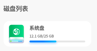

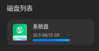

默认系统盘只有25G,用了半年多快满了,有没有大佬告知如何清理。清理步骤和Windows类似吗?
产品型号见下图:
系统盘占用情况见下图
1 / 2

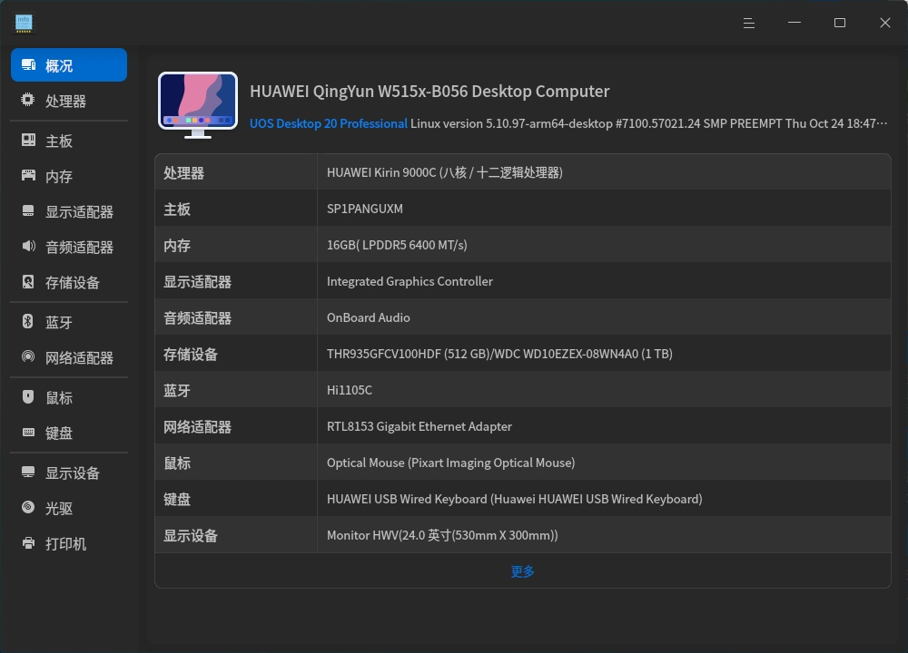

MeGusta
2025-08-08 17:57
华为擎云W515x平台,能折腾的东西不多,能装的软件也不多,剩余的空间够你用了。
你实在是要清理的话,把/var/log删除就行了,都是些系统日志。
其他的别折腾了,如果是单位的电脑 ,别瞎整。

huaqi
这系统盘太小了吧
华为擎云W515x平台,集中采购的,预装的系统就是这样。我们采购的长城D3000平台也是这样的。
2025-08-08 18:08
重装的时候,系统盘的大小是可以调整的。现在暂时不需要重装。估计系统盘满时,新版本又该推出了,正好重装。

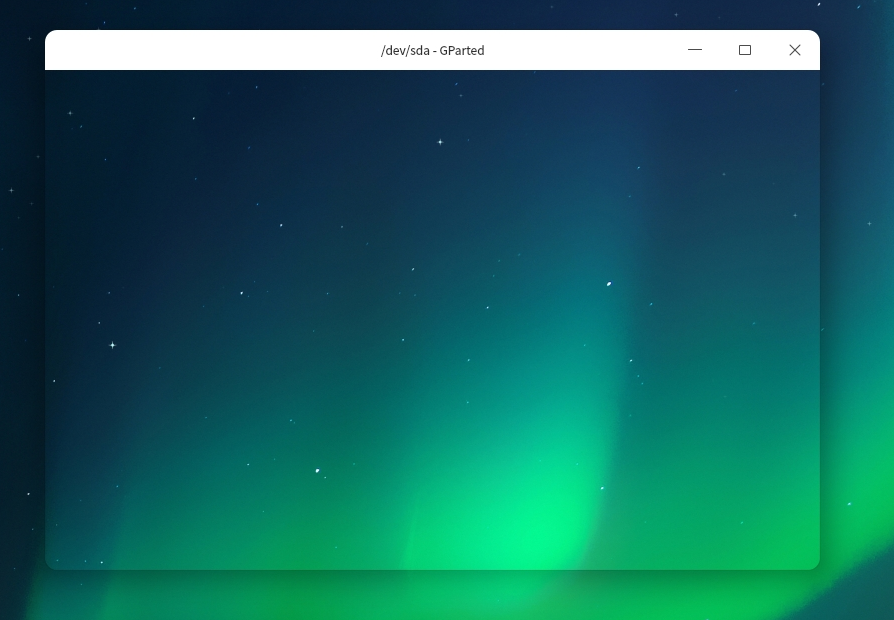

#20
BigFish
需要进liveCD ,用磁盘工具,把rootB删除,然后把RootA合并过去.
liveCD在这里下载http://livecd.uostools.com/
具体方法可以参照这个,https://blog.csdn.net/JangBingYang/article/details/129407736
重要文件记得先备份!重要文件记得先备份!重要文件记得先备份!
大佬,最新进展:
前面的都没问题,按照教程操作的。但是 到了打开分区编辑器的时候,为什么分区编辑器里面的内容一直是空白的。。
