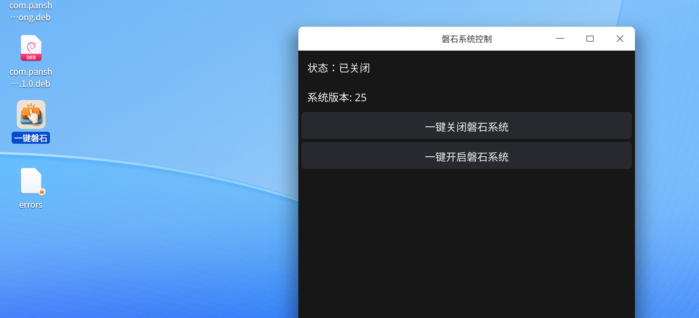

1、我是关闭了磐石系统
https://bbs.deepin.org.cn/zh/post/286633
参考这个,把磐石关闭下
Q6:作为想要“折腾”系统的开发者,要如何关闭磐石系统的“只读保护”?
在磐石不可变系统开启“只读保护”功能的情况下,用户无法对其进行任何修改操作。
即使尝试使用 root 权限进行写操作,系统也会拒绝并提示“只读文件系统”错误,有效防止用户或恶意软件对系统关键文件的意外或恶意修改。
若您想要关闭“只读保护”,请参考以下命令(执行完命令后,需重启系统才可以生效)。
  • deepin 25 Alpha 及后续版本(当前版本)
sudo deepin-immutable-writable enable -d /usr

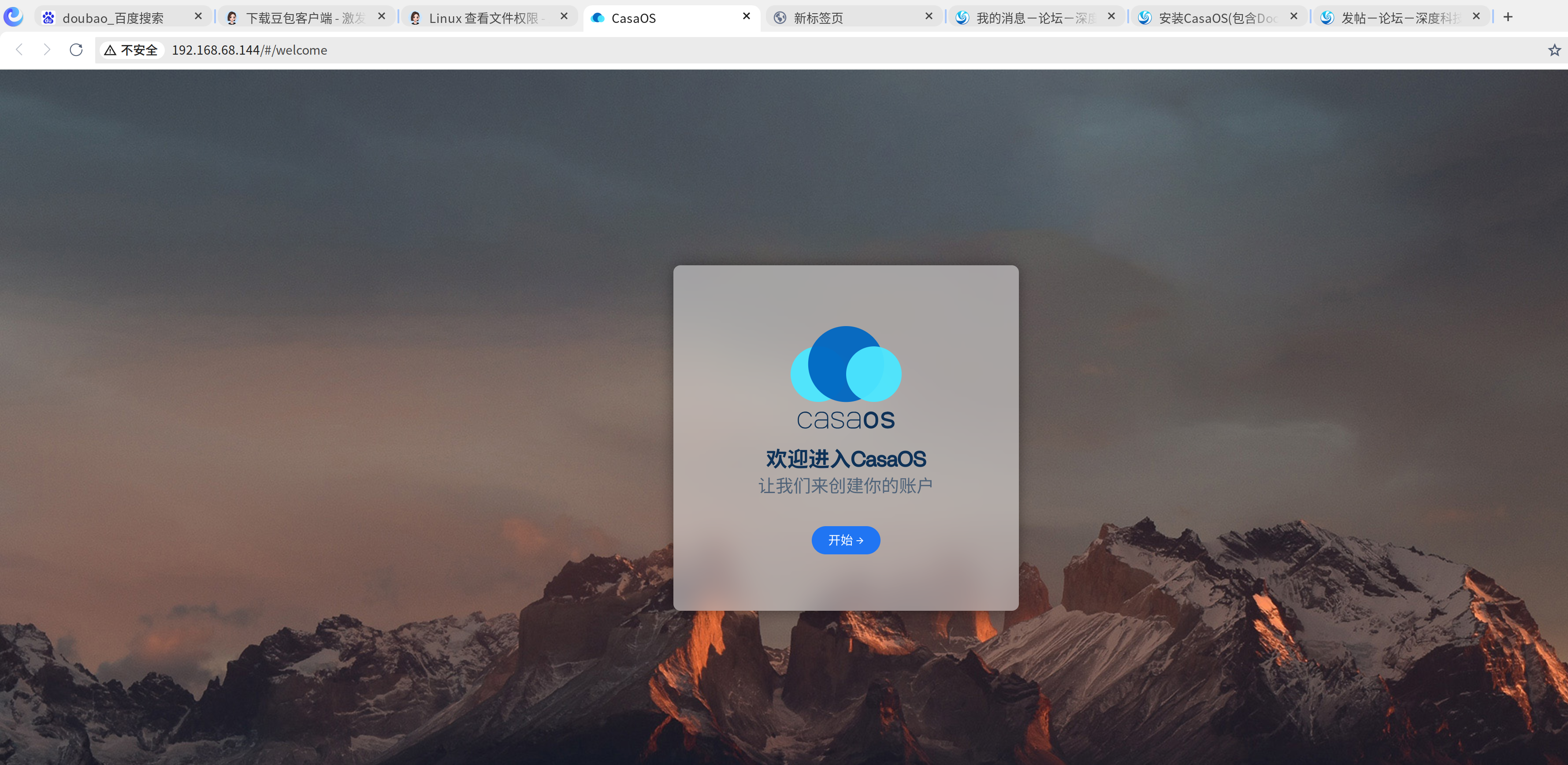

3、使用大佬的一键脚本可直接安装(包括修改配置文件和还原)curl -fsSL https://cafe.cpolar.top/wkdaily/diy-nas-onescript/raw/branch/master/shell/diy.sh -o diy.sh && chmod +x diy.sh && ./diy.sh
原地址博客 https://wkdaily.cpolar.cn/archives/diynas
选项12,安装完成后会有地址,注意观察下,其他功能未使用,不做参考
