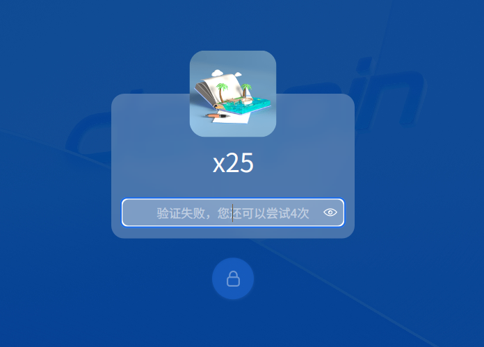

忘记密码,多试几次被锁定为1440个小时了,这咋整啊!
我们都是普通用户,忘记很正常,这么整有意思吗?

每次解锁后,起码给三次机会啊,一次就锁死,而且时间翻几十几百倍的
如果说,我看到别人的电脑锁屏后,随便按几次密码,主人回来,有密码也得干等,万一主人输错一次密码,估计他想把电脑给砸了

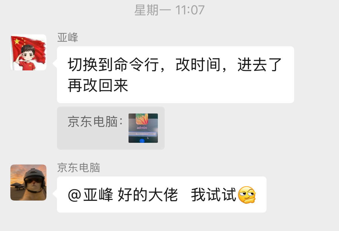

2025-08-08 09:37
1440的单位是分钟,也就是24小时。
如果只是解除这个锁定,最简单的方法就是把bios中的日期时间改到24小时之后(比如改到后天)。
如果要重置密码,那就livecd环境重置吧。

2025-08-08 09:50
此法可解:

2025-08-08 14:13
首次错误是可以尝试4次的,连续超过4次再依次2分钟,逐步递增这样的,不可能会上来直接就是1440, 你这是这台机器有多人使用然后不停的输入错误密码才会锁成这样的吧?
被锁好,只有一次机会,只要错一次等待时间就会翻几十倍
