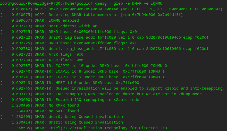

检查 iommu 是否处于开启状态
dmesg | grep -e DMAR -e IOMMU #intel
dmesg | grep AMD-Vi #amd用

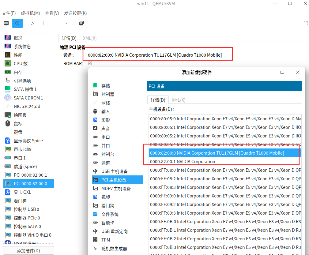

有GUI的直接打开,添加PCI即可
恭喜你,现在可以愉快的玩耍了!

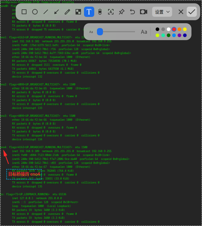

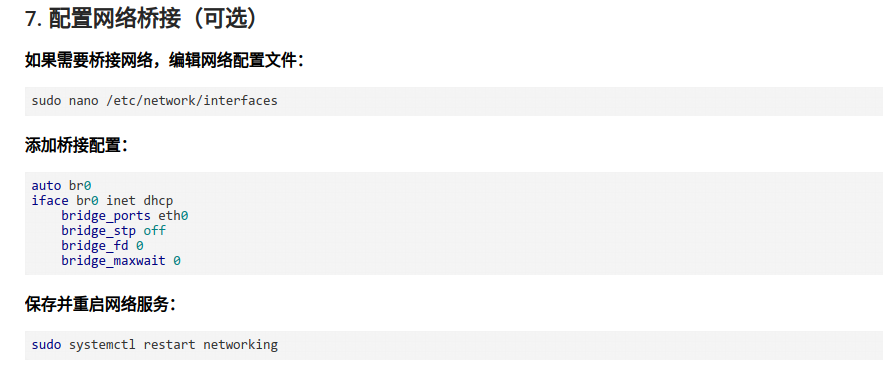

各位大佬,大家有没有适合Deepin25 KVM网卡直通以及桥接的教程,看了大佬的帖子。
桥接其中提到了
我在目录下创建了interfaces文件, ifconfig 获取的信息如下
执行了
sudo brctl addbr br0
sudo brctl addif br0 eno4
通过 sudo systemctl restart NetworkManager 重启了网络服务
另外也参考了 WIKI
任然没能桥接成功,各位大佬帮忙指点一下(桥接,直通我都要)sob

忘记、过去
2025-08-08 13:53
创建一个网桥 br0 桥接物理网卡
看截图你的物理网卡是 eno4,MAC 地址 18:66:da:f2:be:67
nmcli connection add type bridge ifname br0 bridge.mac-address 18:66:da:f2:be:67
nmcli connection up bridge-br0
nmcli connection add type bridge-slave ifname eno4 master br0 con-name "Wired Connection"
nmcli connection up "Wired Connection"
然后就可以在 virt-manager 里面配置网卡桥接,网络源选择“桥接设备...”,设备名称写 br0 就行了
这样子虚拟机和主机就在一个网段了,如果没有 DHCP 在虚拟机里手动分配 IP 就好
菰城鸥鹭
2025-08-08 19:09
忘记、过去:
创建一个网桥 br0 桥接物理网卡
感谢,成功连上了tail

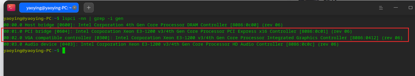

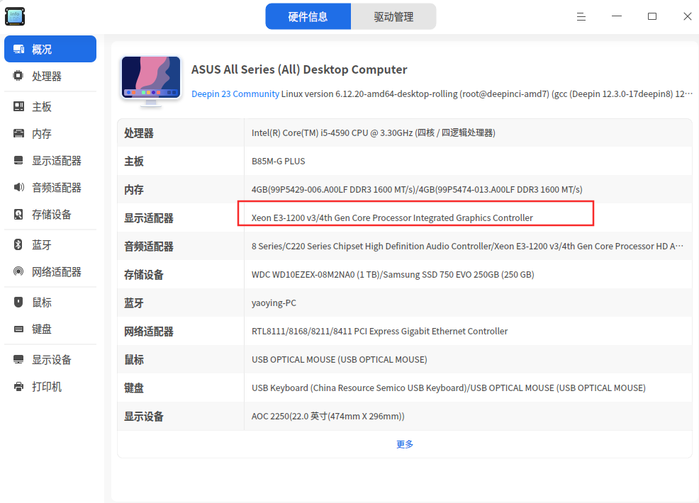

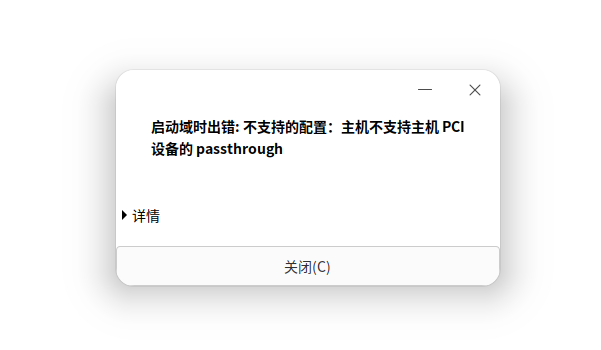

深圳市耀影科技有限公司
2025-12-06 15:21
核显怎么不行呢?我的按操作后启动更不起来虚拟机
菰城鸥鹭
2025-12-30 20:14
深圳市耀影科技有限公司:
这套解决方案是应用在独显上的,核显需要参考其他的教程
比如这种https://www.bilibili.com/opus/916739393291550729
