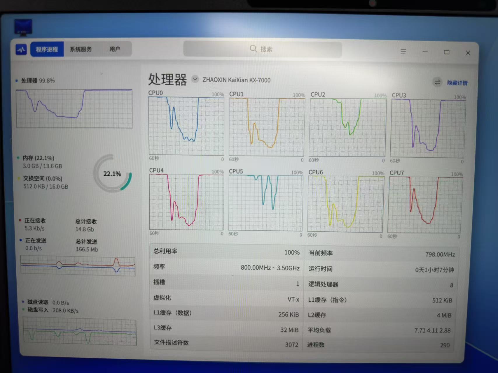

2025-08-07 17:01
如图,安装v25系统,更新该更新到内容,sudo apt install zhaoxin-linux-graphics-driver-dri安装驱动,完了以后cpu锁定频率798mhz,卡到不能呼吸呀……

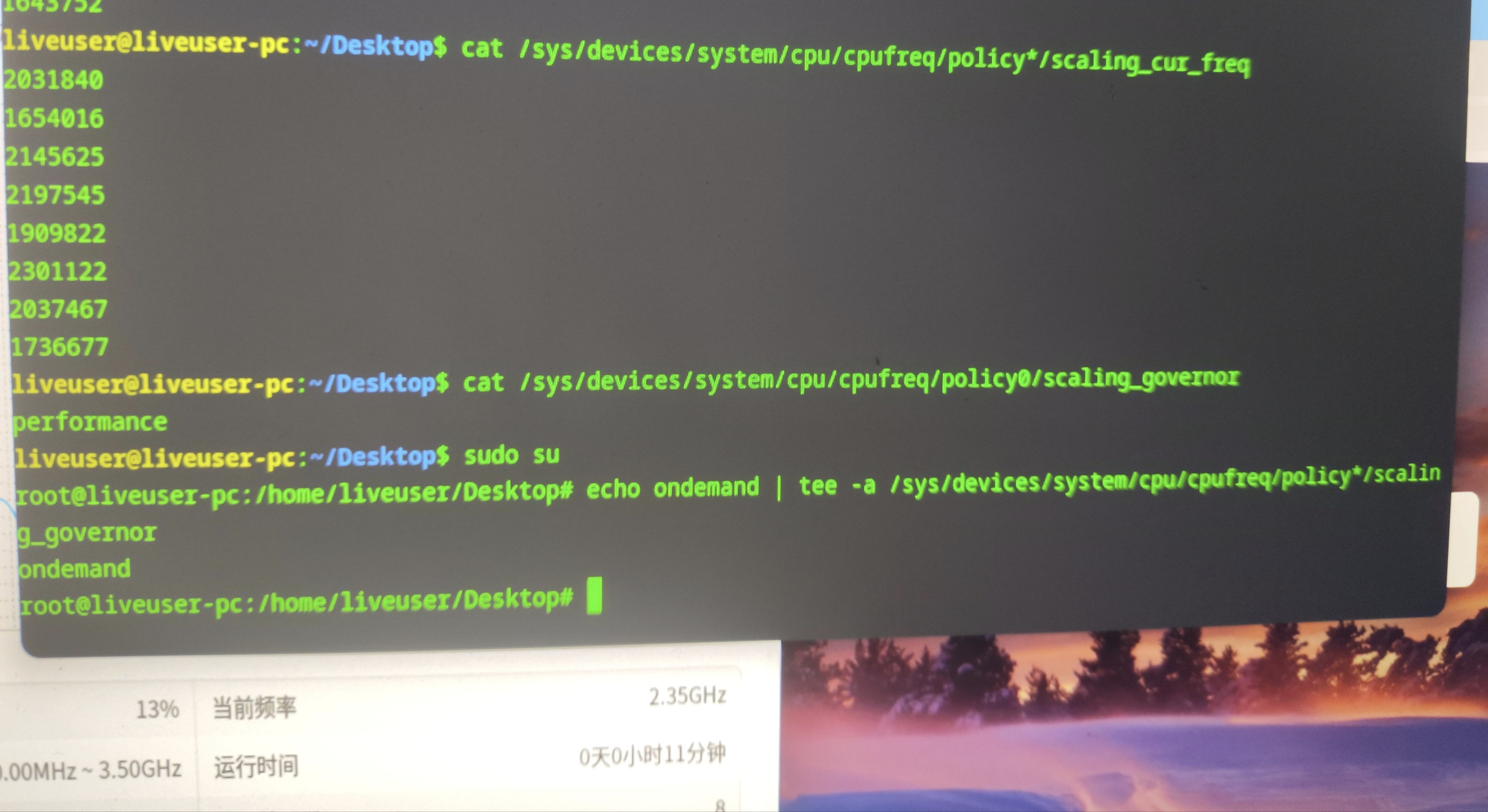

我们非常重视您的反馈,此问题已经确认,待进一步分析解决。
目前有两种临时解决方案,一是sudo apt install tlp包后在设置中心设置电源为高性能模式或性能模式或节能模式
二是进入系统后运行
sudo su切换到root后
echo ondemand | tee -a /sys/device/system/cpu/cpu*/cpufreq/scaling_governor
备注:此问题目前发现是在schedutil模式下发生 其他模式目前没发现

2025-08-09 04:00
忘怀:
二是进入系统后运行
sudo su切换到root后
进一步分析是只影响兆芯平台和6.6内核版本。 如果系统有预装了tlp的话也不会设置到。
