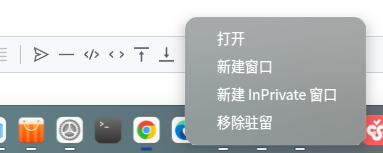

使用了deepin25正式版,发现有些应用不受控制地自动驻留到任务栏,有没有开关来关闭这个功能?
2025-08-06 14:13
右键点击图标即可移除驻留,任务栏不会默认主动驻留新装的应用的,除了系统安装时默认的,是安装了什么应用会自动驻留到任务栏上呢?
