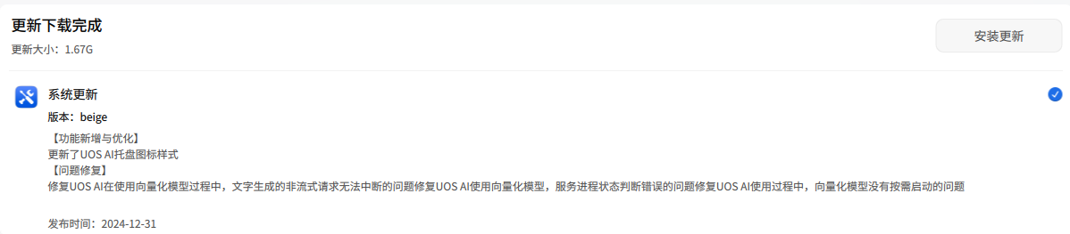

[Feedback on issues] Deepin V25为什么会收到2024年12月的更新?又不能成功更新
1***3@qq.com
2025-08-02 23:11
收到下面的更新,但更新失败,好像是说dpkg失败,然后提示还原

1***3@qq.com
2025-08-04 21:50
