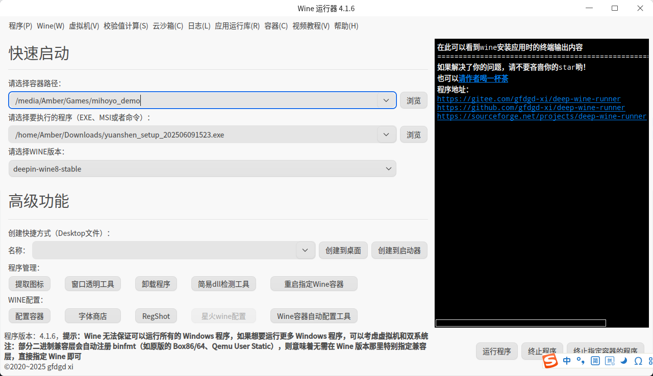

然后打开wine运行器(兼容引擎先放一边,别急),将‘’容器路径‘’改到你的游戏盘,以便后续下载游戏本体,如图所示(文件夹命名随意哈)

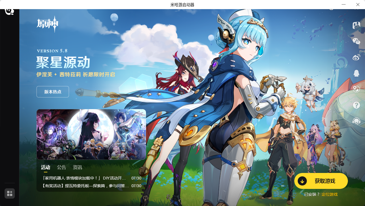

然后点击“运行程序”,像在Windows里面一样安装好米哈游启动器,直接无脑默认安装,遇到啥都确认,字体错误也无妨,安装完毕后如图(如果你不想玩原神,左下角选择你想玩的游戏,接下来均以原神为例,没关系的,下载游戏阶段方法通用)
然后点击获取游戏,路径不要改!这样你就会在以下路径找到你下载的游戏文件:

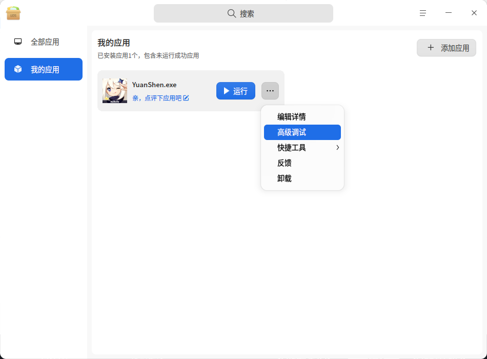

然后,打开统信Windows应用兼容引擎,然后添加应用,直接选择YuanShen.exe如图所示,随后选择高级调试

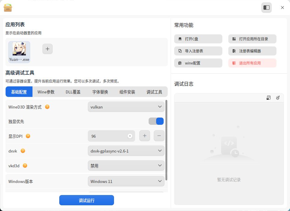

我的高级调试配置如下图所示wine我选择deepin-proton9(点击蓝字‘’安装proton‘’以下载),运行相当OK,甚至好于Windows10!大家可以参考(我的电脑配置:PhenomII X4 955四核心CPU+盈通A785GT-2OZ主板+AMD RX6600显卡 3AMD平台,deepinV25默认开源显卡驱动)
配置好之后就可以尝试运行原神啦!

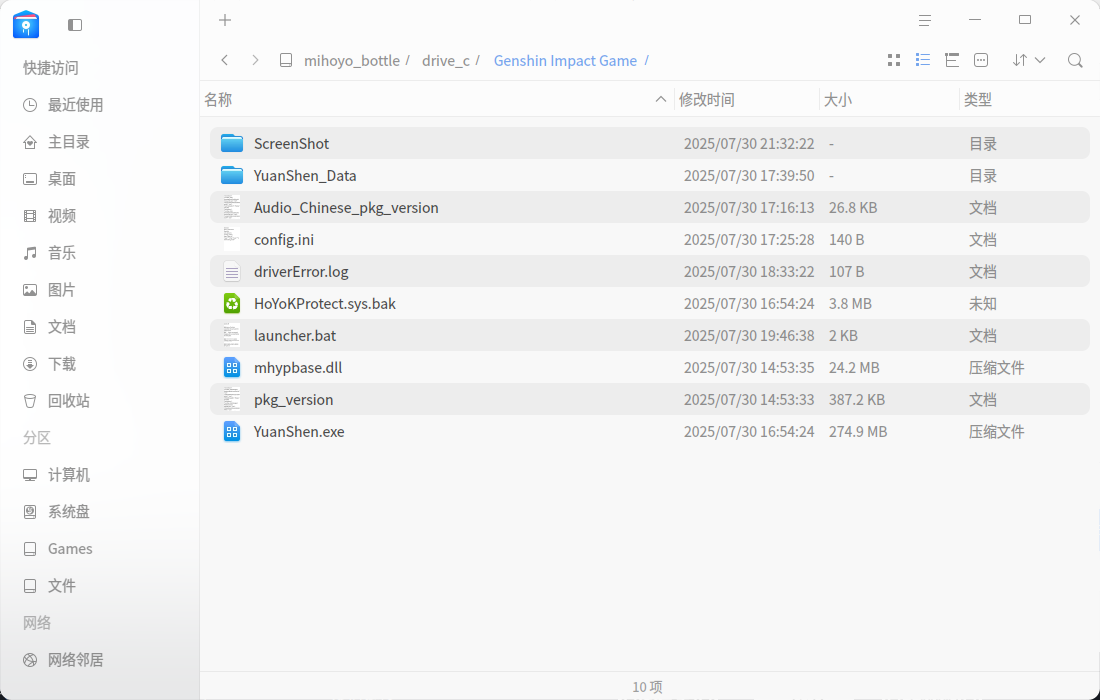

警告:现阶段使用以下修改HoYoKProtect.sys文件的方法启动,账号会被禁用联机功能30天!本人已经中招请自行斟酌!!!如果介意请使用云游戏代替
如果你可以接受风险,仍要修改文件进行游玩的话,先打开游戏文件夹(我已经安装过了,所以路径和你们不一样,不用在意),然后把HoYoKProtect.sys这个文件加上后缀名.bak(如图)或移动至其他位置(不建议删除,目前是这样,但是以后可能还要用)
如果改文件仍无法启动,你可以在‘’wine参数‘’中的‘’启动参数‘’那一栏,填入以下内容 (警告:非常不建议尝试!因为不仅不确定是否奏效,而且据报道封30天联机大概率由这个参数引起)
