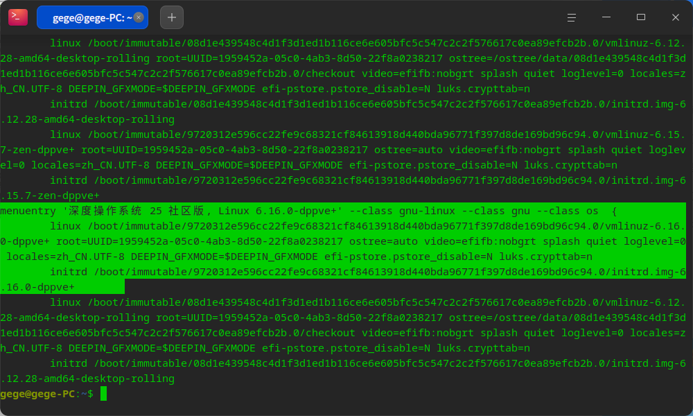

sudo cat /boot/grub/grub.cfg |grep '16'
耀眼的明星
2025-08-07 21:13
#22
鲜衣怒马:
有选项 ,而且也sudo update-grub 啦 用软件还是显示失败
鲜衣怒马
2025-08-08 00:10
#23
耀眼的明星:
v25放过我吧,适配不了,还没搞清楚他这个啥原理,单独的ubuntu v23已经可以设置了 25搞不定🙃
耀眼的明星
2025-08-08 08:06
#24
鲜衣怒马:
25有磐石 是不是这个原因?
鲜衣怒马
2025-08-08 08:21
#25
耀眼的明星:
25有磐石 是不是这个原因?
好像是方式不一样,我还没空搞,在另一个帖子更新了一个版本,你可以看看行不行
2 / 2
