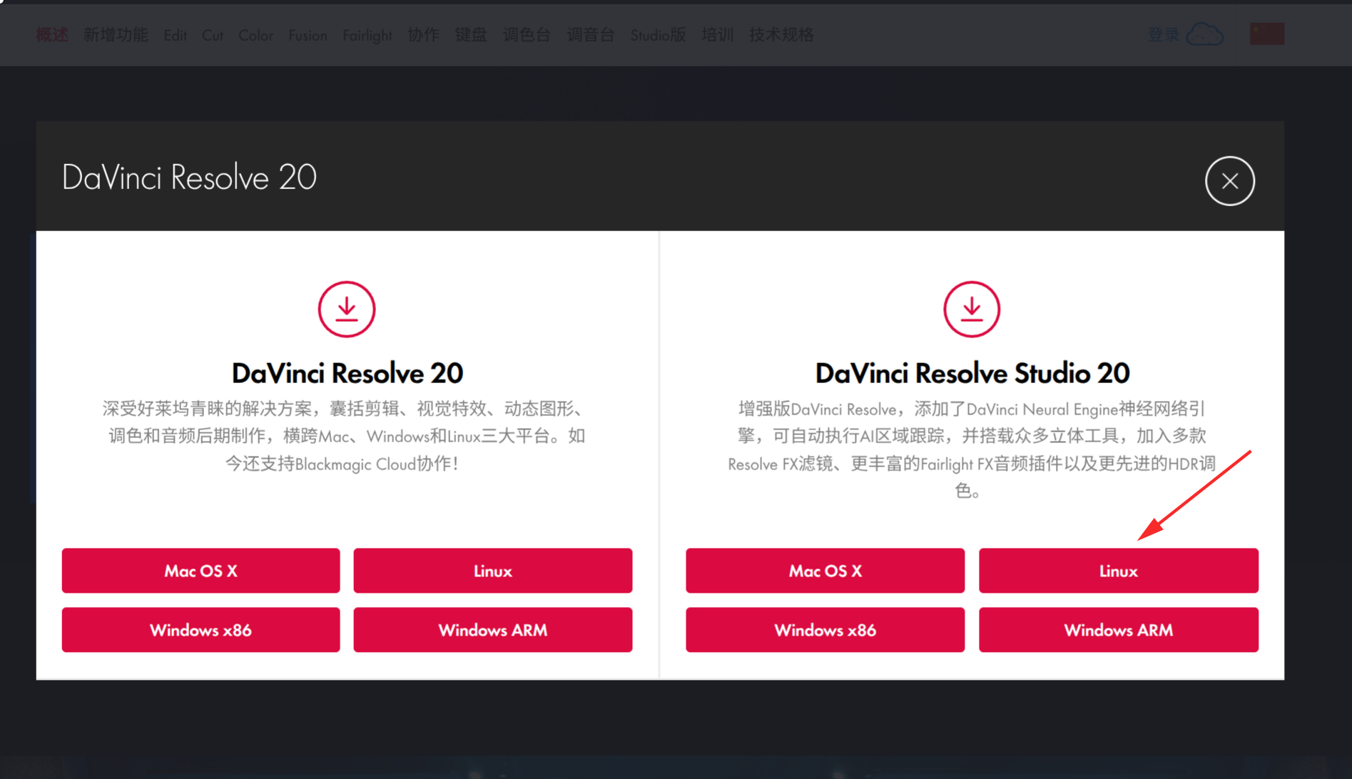

直接从DaVinci Resolve官方下载最新版的DaVinci Resolve studio 20
下载好,解压出来,直接选择run文件双击进行安装

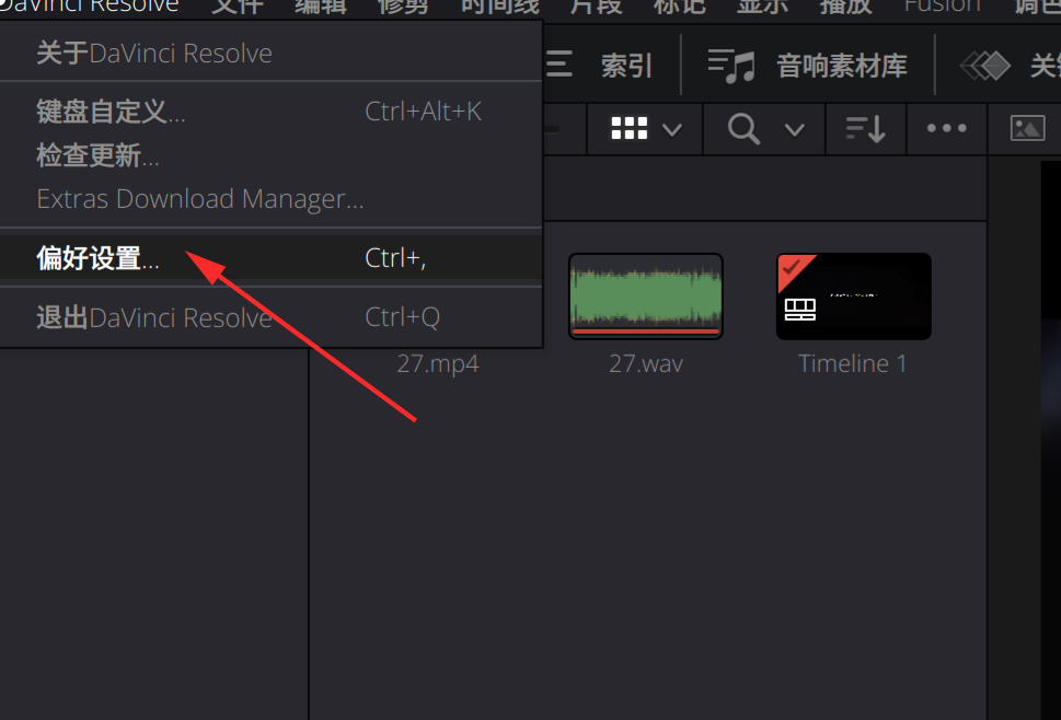

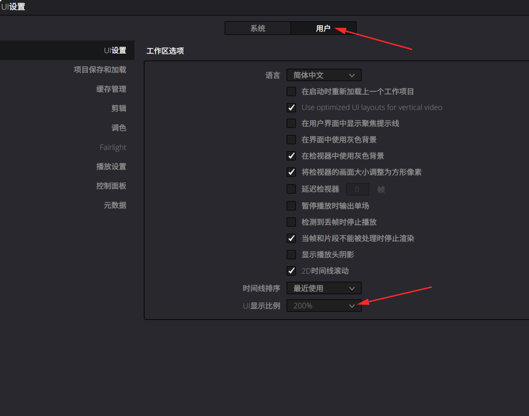

如果发现软件的文字太小
重启一下软件,文字就变大了

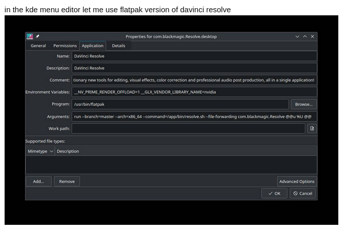

补充一下,在CachyOS(Arch系,Wayland环境)中通过Aur顺利安装达芬奇,运行时总提示GPU内存满,查阅可以通过添加环境变量解决。
编辑菜单中的启动器,并添加env部分运行环境
__NV_PRIME_RENDER_OFFLOAD=1 __GLX_VENDOR_LIBRARY_NAME=nvidia
参考资料:https://askubuntu.com/questions/1498771/your-gpu-memory-is-full-error-in-davinci-resolve-ubuntu-22-04-nvidia-geforce
https://sclub.recmg.com/tech/blogs/your-gpu-memory-is-full-in-davinci-resolve-fixed
