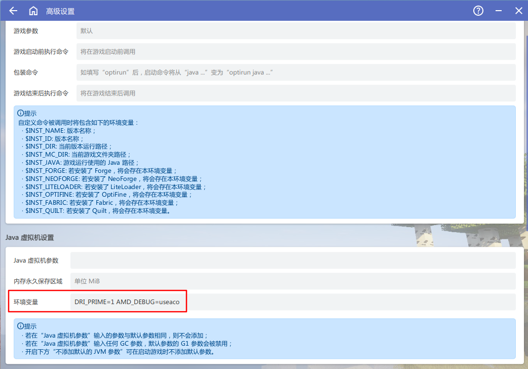

由于HMCL启动器可以手动指定环境变量,因此在环境变量里加入DRI_PRIME=1即可直接调用独显,如下图设置就可以达到独立显卡启动版的效果:
其中多变量修改直接用空格隔开即可
同时玲珑从org.deepin.base/25.2.0开始逐步扩展了对其他显卡的支持,因此我将在HMCL启动器打包时将进行更改,届时独立显卡启动版下架,更改为:
1.包名:
io.huangyuhui.hmcl不会有变动,仍然作为内置了Mesa3D图形驱动的HMCL启动器(内置图形驱动版)继续更新,但只支持Mesa3D支持的显卡,N卡等NVK驱动性能难看得要命的显卡不要安装这个版本,安装下面说的版本2.包名:
io.huangyuhui.hmcl.normal作为没有内置Mesa3D的版本,图形驱动跟随玲珑的Base版本更新,并支持玲珑支持的所有显卡这两者一样,有跑着核心显卡但是需要调用独立显卡的用户直接如图操作加入调用你的独立显卡的环境变量即可(如Intel/AMD是DRI_PRIME=1等)
祝A卡,I卡和Freedreno用户能享受到HMCL内置图形版里LLVM-20大手的优化,我编译Mesa3D时,刻意将LLVM编译版本指定为了20而非19
