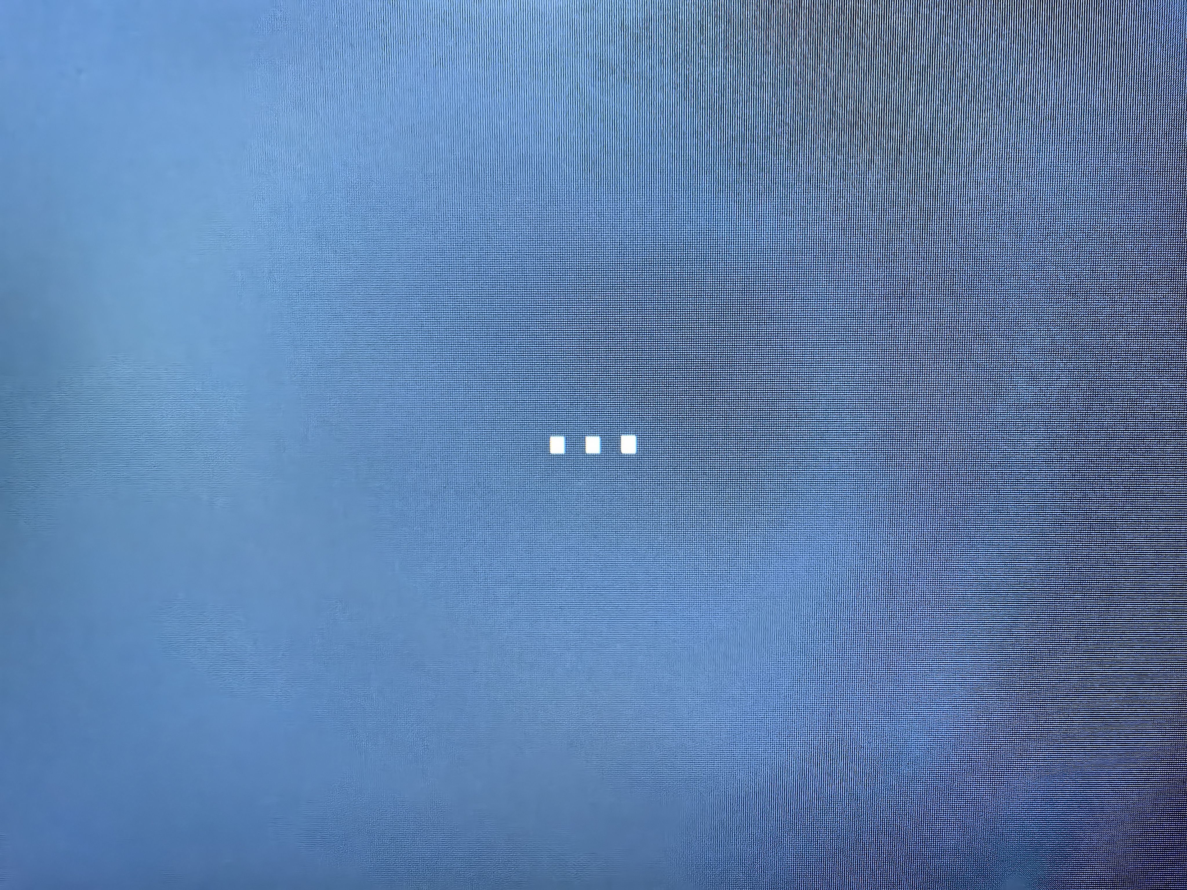

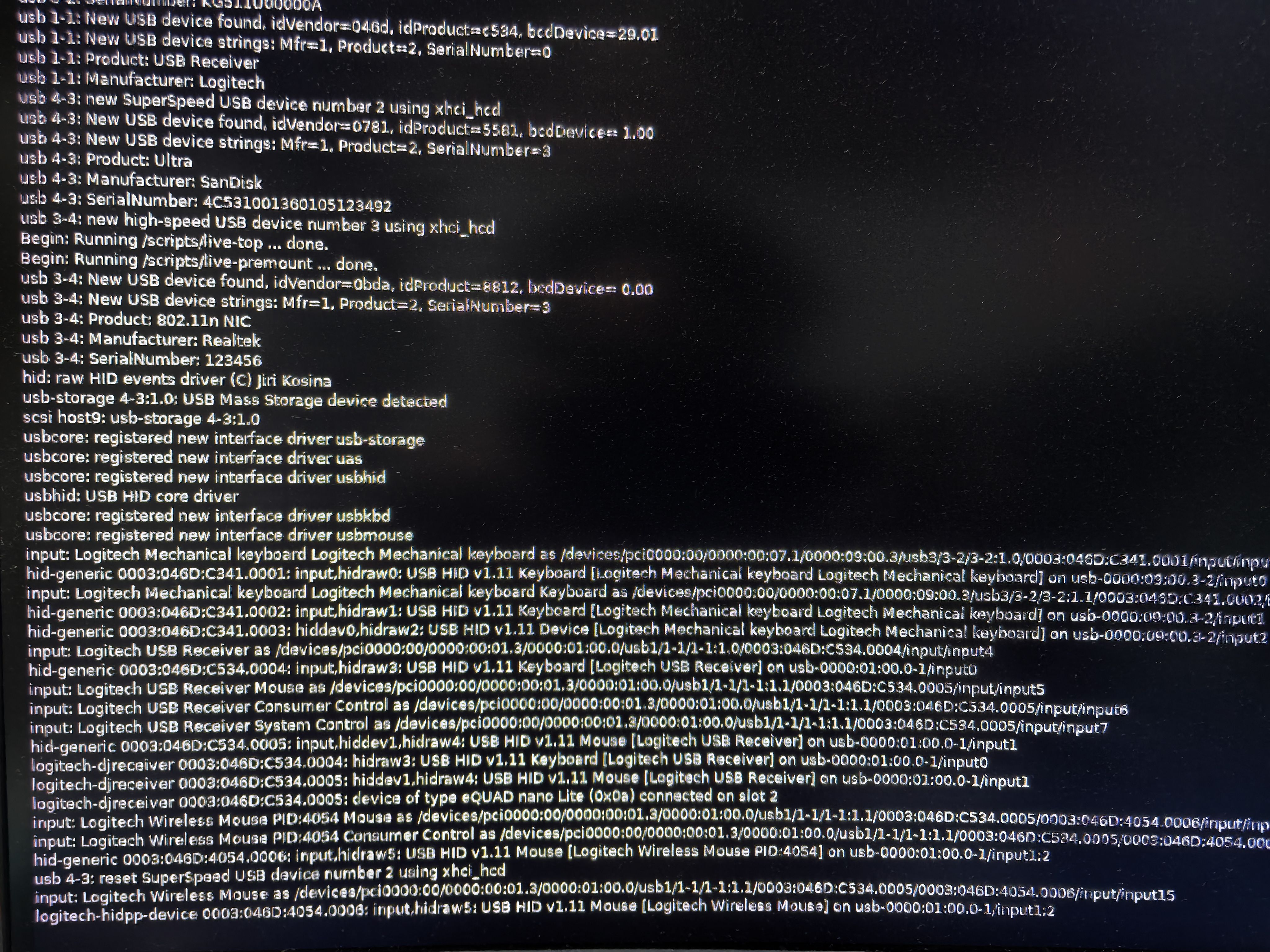

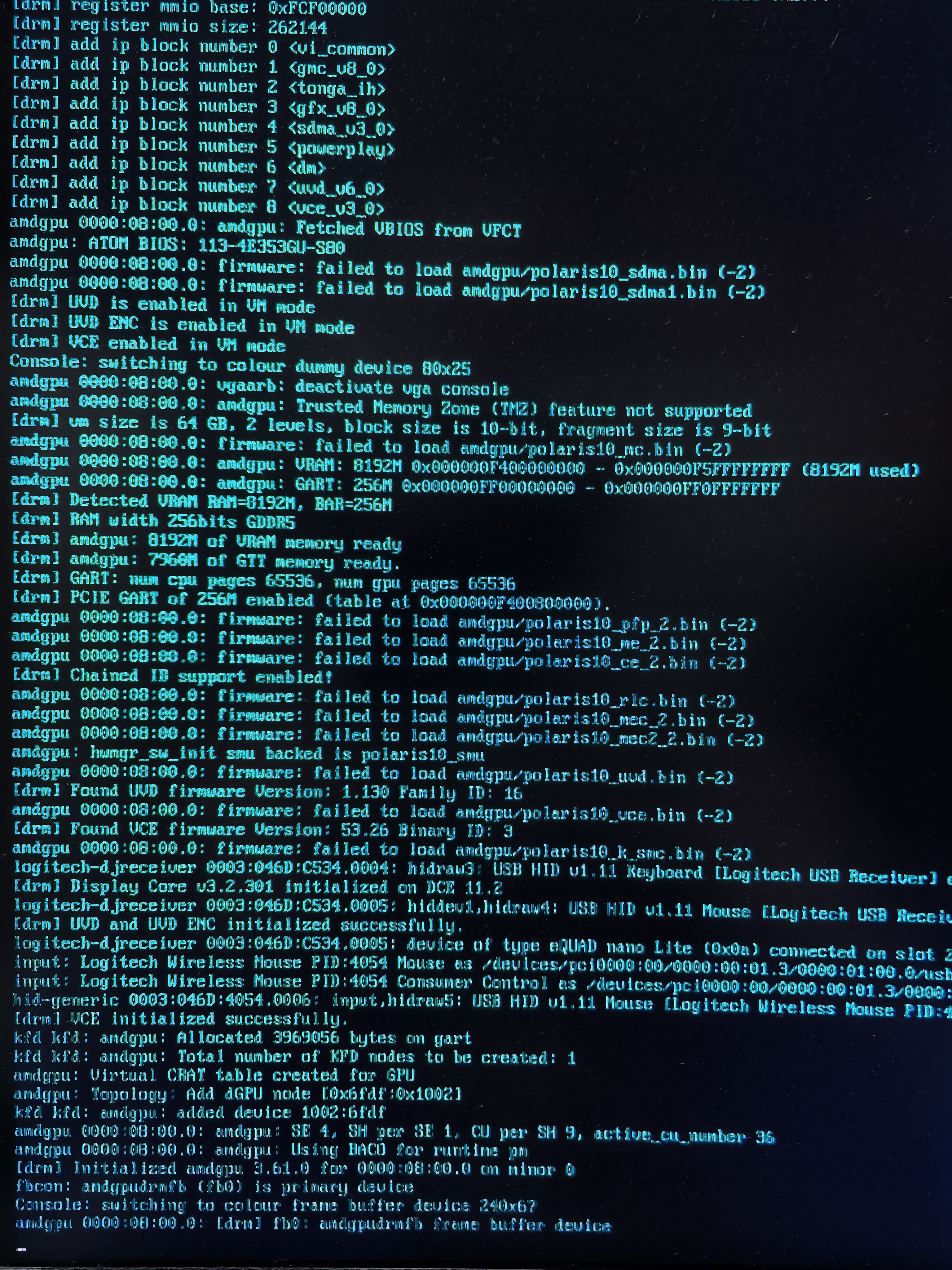

使用ventoy最新版本,把iso文件放在U盘里启动,不管是选尝试deepin25还是直接安装,都是到这里就卡住了,10分钟没动静,按Esc键看命令,字体是蓝色的,大概就是amdgpu读取失败,AI是这么解答的。
“failed to load amdgpu/polaris10” 错误通常出现在尝试使用 AMD Polaris 10 GPU 系列的显卡时,尤其是在 Linux 系统上。这类错误可能由多种原因引起,例如驱动程序不兼容、驱动未正确安装或配置,或者是硬件本身存在问题。以下是一些解决此问题的步骤:确认硬件支持
确保你的 AMD Polaris 10 GPU 是完全支持的。你可以在 AMD 的官方网站上查找你的显卡型号和其支持的驱动程序版本。更新或安装驱动
确保你的系统上安装了正确的 AMD 显卡驱动。对于 AMD 卡,通常使用开源的 amdgpu 驱动或者官方的 amdvlk(Vulkan 驱动)和 amdpro(专业版驱动)。
如果安装的时候选择第三个,不启动显卡安装,则是提示下面这个白色字体的。

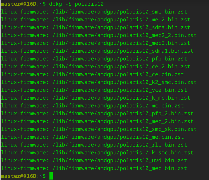

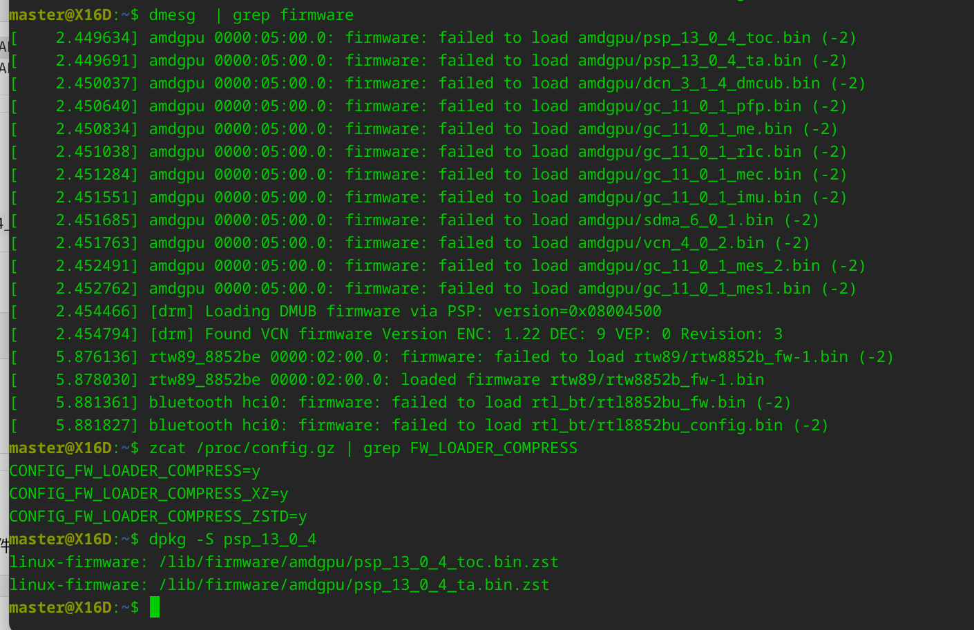

@忘怀
跟https://bbs.deepin.org/post/289309问题相似
内核没有加载zst格式的固件
neko
Ecological co-builder
2025-07-30 10:57
neko:
@忘怀
内核没有加载zst格式的固件
看起来deepin内核确实开启了zstd固件支持,但为啥还会有(-2)错误emm

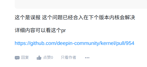

忘怀
2025-07-30 11:06
neko:
这个是误报 这个问题已经合入在下个版本内核会解决
详细内容可以看这个pr
https://github.com/deepin-community/kernel/pull/954
忘怀
2025-07-30 11:07
Debian的fw debug补丁在开启zstd压缩固件之后会误报
zeno
2025-07-30 11:14
固件个错误是误报的话,那个上面的截图应该不是具体错误的位置,需要多翻几页看看具体的报错

那我是无法安装deepin25了么
2025-07-30 15:12
寒羽:
no
那我是无法安装deepin25了么
暂时不行,等研发这个合入之后看看再给你一个镜像试试吧
