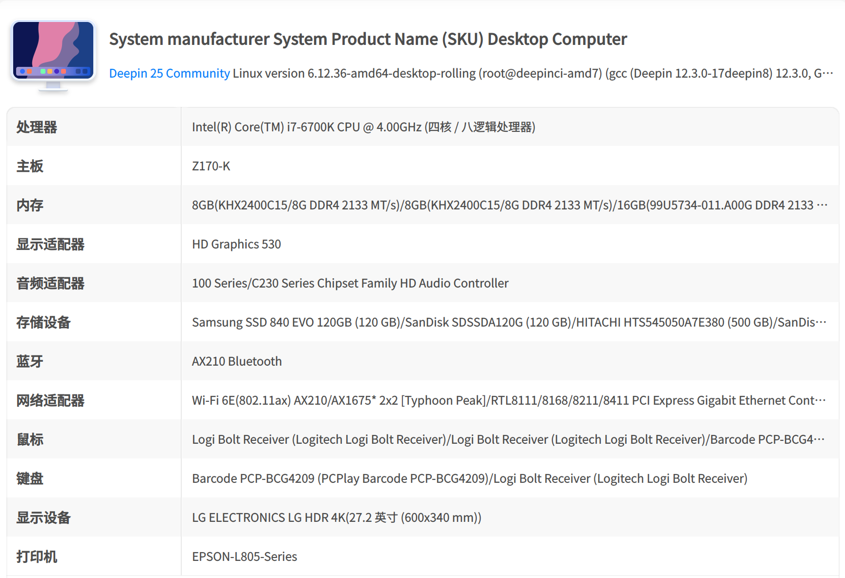

在使用deepin v25最新系统的台式计算机时,发现午间休息后常出现定点设备(有线鼠标,无线鼠标都这样)间歇性失效现象。目前,另一台deepin v25系统的笔记本电脑也发现同样的问题.

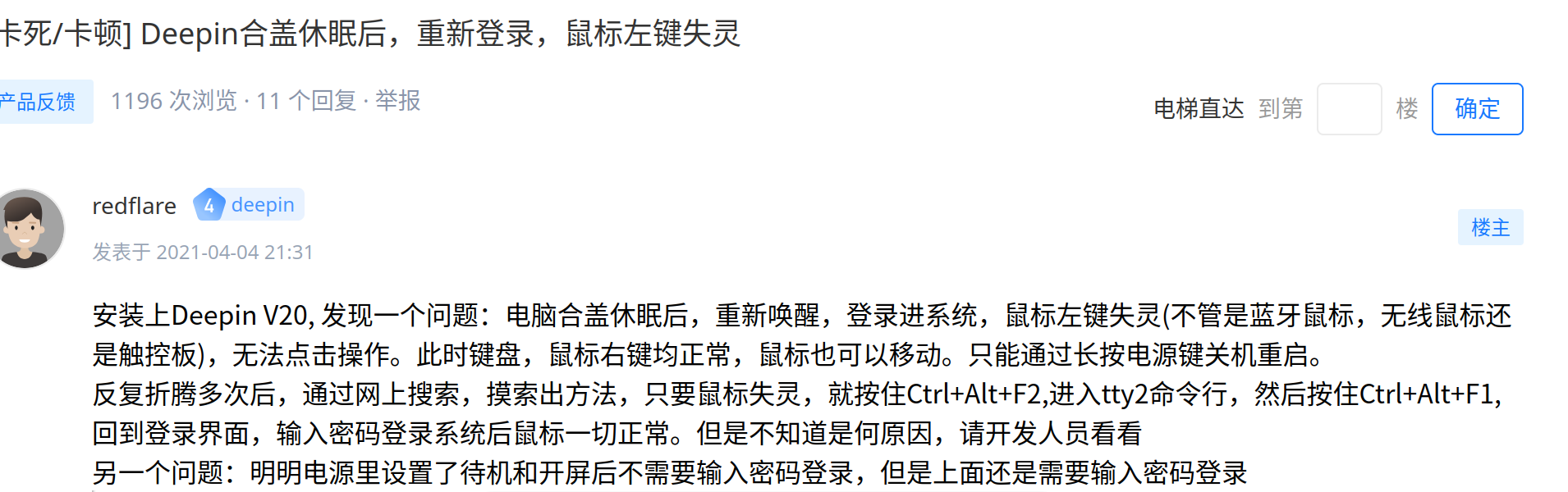

经过论坛查询,在2021年4月4日,redflare也提出过相同的问题.希望这个问题能尽早解决.谢谢
https://bbs.deepin.org/zh/post/218174

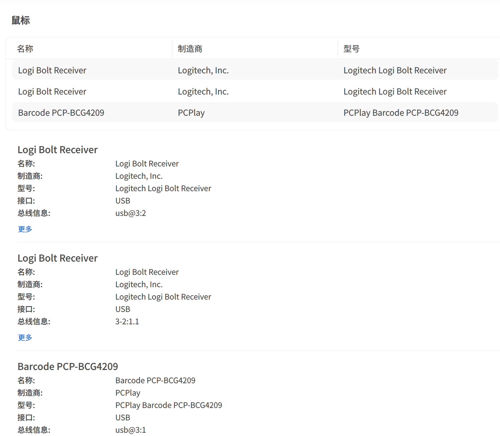

今日午间约12时,经实验性操作验证,采用Ctrl+Alt+F2/F1组合键切换虚拟终端的方式可恢复部分鼠标功能。值得注意的是,当前故障表现为:光电指针定位功能正常运转,但所有物理按键响应失效。为排除外设故障可能性,已执行硬件替换测试——无线鼠标与USB有线鼠标均呈现相同的按键失效现象,表明该问题具有输入协议层面的普遍性。基于该现象已超出外设硬件故障范畴,推测系统底层可能存在输入事件处理异常。这种情况是因为升级了v25才出现的.v23是正常的.

7月 29 12:13:59 tony-PC kernel: usb 1-1: Product: ThinkPad USB Travel Mouse
7月 29 12:13:59 tony-PC kernel: input: ThinkPad USB Travel Mouse as /devices/pci0000:00/0000:00:14.0/usb1/1-1/1-1:1.0/0003:17EF:6025.000B/input/input31
7月 29 12:13:59 tony-PC kernel: hid-generic 0003:17EF:6025.000B: input,hidraw6: USB HID v11.10 Mouse [ThinkPad USB Travel Mouse] on usb-0000:00:14.0-1/input0
我在这时切换过usb鼠标,但是左右按键也不能用,只能移动定位.
