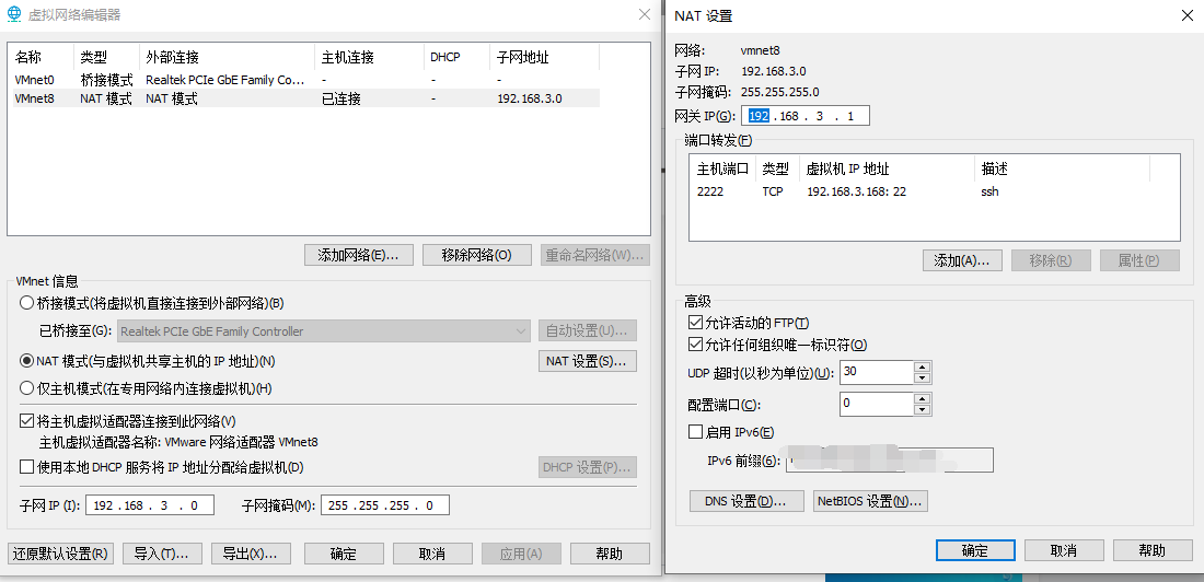

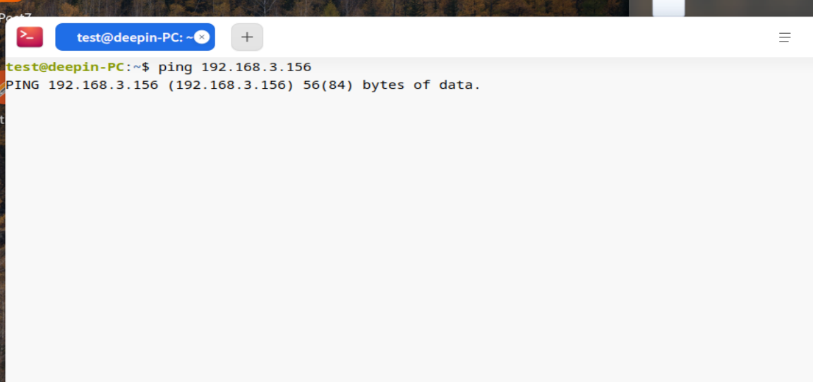

这两天通过vm安装了deepin25桌面版的,使用的是nat模式,宿主机以及外网都可以在vm中ping通,却无法通过xshell连接我的vm,我还在vm配置了22代理,还是不行,有没有大佬遇到该情况。

vm没有开启防火墙,sshd是开启模式,netwarkmanager也是active状态,我使用的nat 模式 ,deepin 25 的桌面版本,宿主机与vm可以互相ping通,vm可以外网访问网页,xshell访问不通,我还在nat模式下配置了22端口转发,可是无法通过xshell访问

我使用的nat模式,我是宿主机...无法通过xshell连接vm.我的nat模式ip不在同一网段,宿主机是192.168.3.x vm是192.168.6.x,我在虚拟映射中的nat设置中添加了端口转发也就是192.168.6.x:22
用桥接模式, 不要用nat模式, 这样虚拟机和宿主机就在同一网段内了

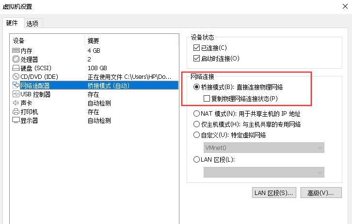

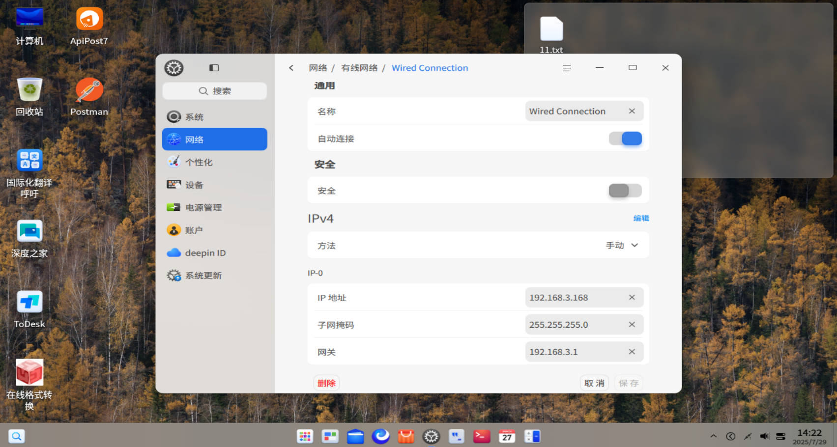

我都这么设置还是不行
晴天
2025-07-29 14:23
深蓝:
根据以上截图 我改为了桥接模式

一般情况下,不建议自己调整虚拟网络编辑器里面的配置
虚拟机关机。
当前虚拟机的设置里面,这么设置虚拟机的桥接模式。
虚拟机内操作系统的网络可以先设置为自动获取
